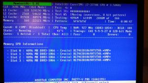

GoBerZerk Skrevet 6. april 2014 Skrevet 6. april 2014 (endret) Hei, Jeg sliter med å maskinen krasjer jevnt og trutt (som regel en gang pr dag). Men det jeg ikke skjønner er at det er ikke samme feilen som går igjen, stadig nye ting som gjør at maskinen krasjer. Hadde Windows 7 før, og da var den stabil, men med Windows 8 (og 8.1) har det vært ustabilt. Asus P8z77-v pro (bios 2104) Memory Crucial 4x4GB Samsung Evo 250GB Asus gtx780 Corsair 600w Windows pro 8.1 64-bit Krasjene kommer uten at maskinen belastes, og kommer helt vilkårlig. Har lagt ved minidump fil (men ser at enkelte krasjer ikke er med i denne listen), men det er allikevel nok av feil ;-) Minidump.zip Endret 6. april 2014 av GoBerZerk
Chavalito Skrevet 7. april 2014 Skrevet 7. april 2014 Jeg har sjekket 5 av dump filene, 3 av krasjene er forårsaket av memory_corruption. Last ned Memtest86+ og kjør det progammet. Du kan enten bruke "Auto installer for USB key" (noen får ikke denne til å virke) eller last ned iso filen som du brenner til en CD. Start så PC'en via CD (eventuelt USB stikke) og kjør Memtest86+, kan ta noen timer å sjekke all RAM.

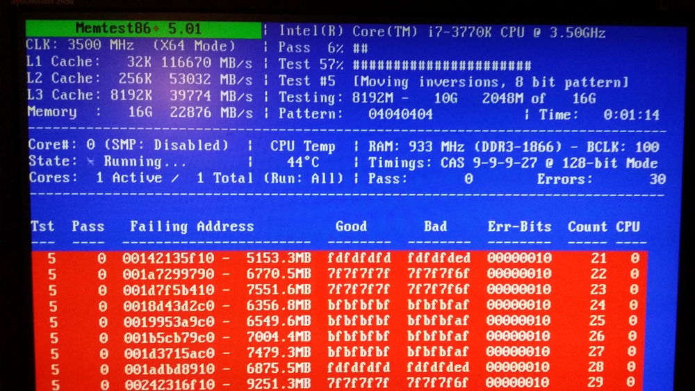

GoBerZerk Skrevet 7. april 2014 Forfatter Skrevet 7. april 2014 (endret) Takk for tipset. Kjørte testen og det dukket opp en haug med feil (etter 2min): Gikk inn i Bios'en og satt alt tilbake til fabrikkinnstillingen og kjørte testen på nytt. Det dukket opp 1 feil i løpet av de 20 min jeg kjørte testen. Kan det være at jeg ikke har helt rette innstillinger, eller er det utelukkende feil på minnet? Her viser det hvilke minnet som er i maskinen: Minnet er av typen 1866 Endret 7. april 2014 av GoBerZerk
Bjoolz Skrevet 7. april 2014 Skrevet 7. april 2014 (endret) Hvis disse innstillingene du endret tilbake var overclocking så ja, da kan det være et problem der. Det at du "bare" fikk én feil på 20min er ikke akkurat beroligende. Prøv å sett den til å kjøre over natten og se hvor mange feil du får da. Endret 7. april 2014 av Bjoolz

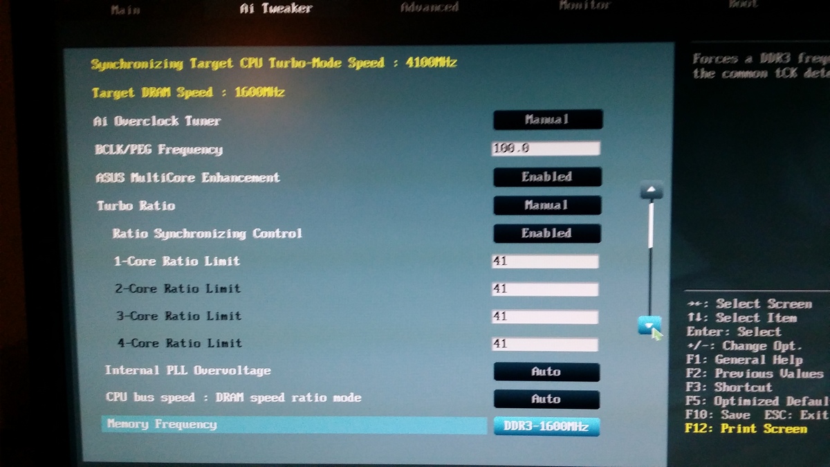

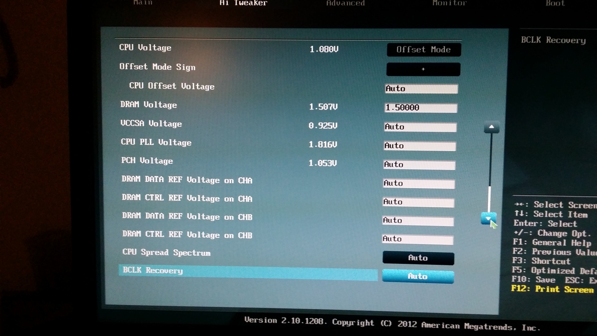

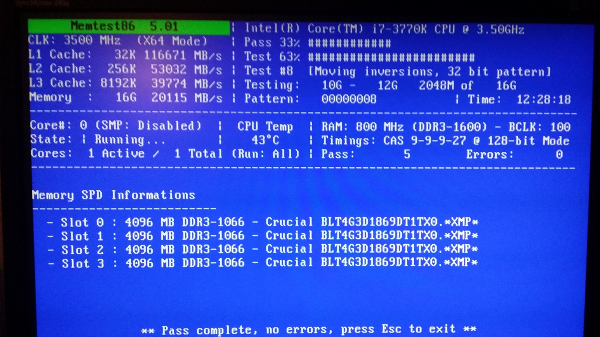

GoBerZerk Skrevet 8. april 2014 Forfatter Skrevet 8. april 2014 (endret) Jeg justerte ned minne til 1600 og endret Bclk til 100 (fra 103), og satt i gang memtest86. Etter 12 timer er det ikke kommet noen feil: Kan det være at minnet har problem med 1866 innstillingen (den kommer automatisk når jeg velger auto på alt)? Har i alle fall gått fra 30 feil på 2 min, til null feil på 12 timer Ser disse innstillingene greie ut? Jeg er ikke ute etter å overclocke, vil bare at maskinen skal fungere uten at den krasjer hele tiden. Nå er det bare å vente på neste Bsod Endret 8. april 2014 av GoBerZerk
Chavalito Skrevet 8. april 2014 Skrevet 8. april 2014 Innstillingene for RAM ser helt greie ut for min del. Det som er viktig er at RAM brikkene får korrekt volt, de er ofte veldig "følsome" for feil spenning.
