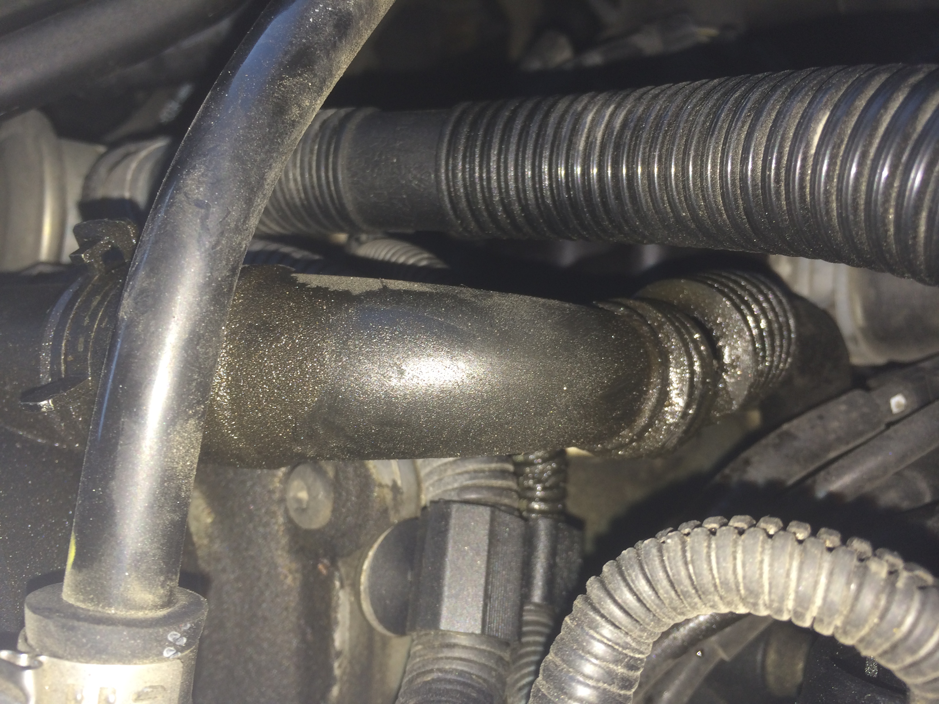

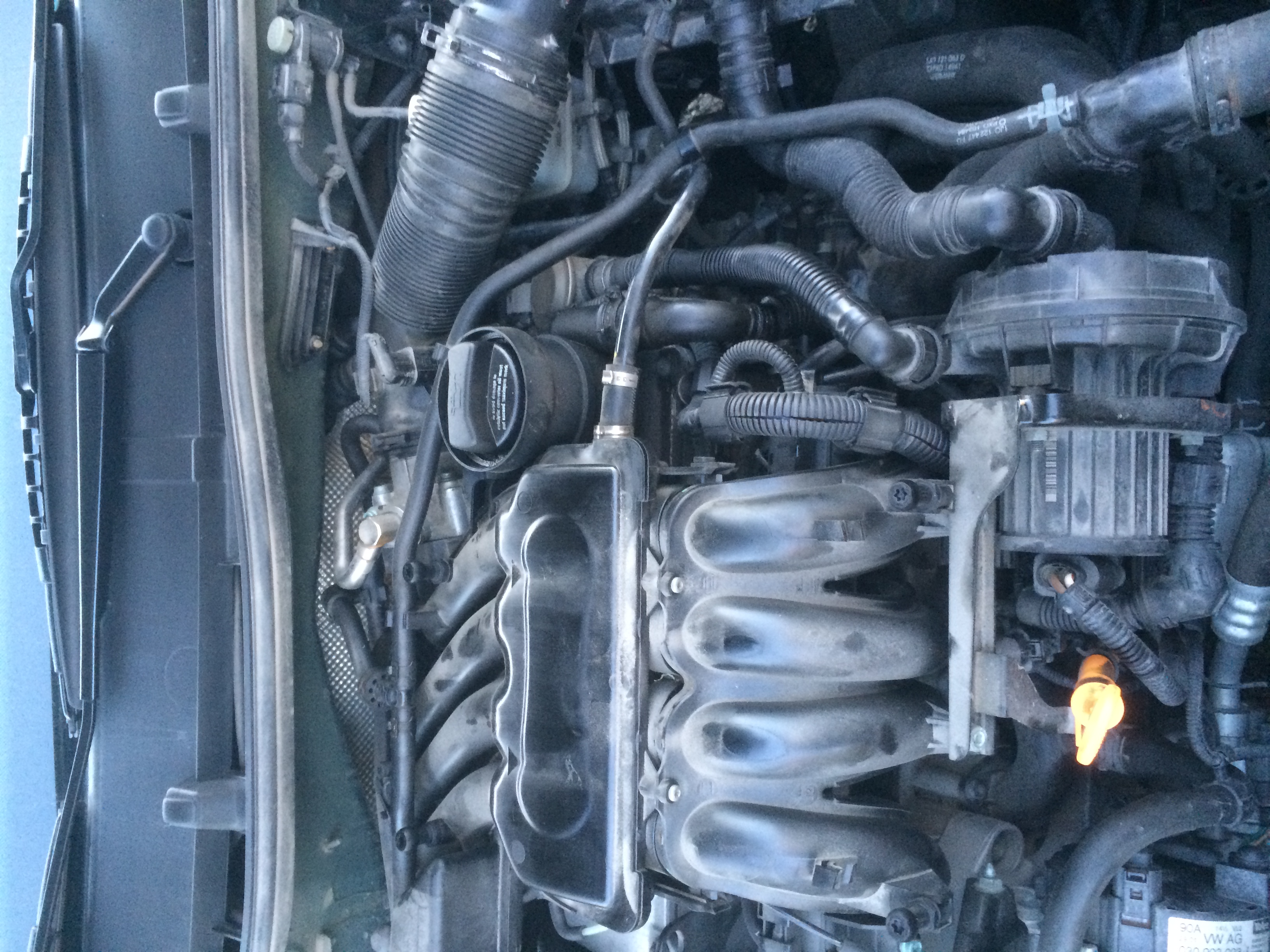

Motor lampe lyser på min bil og leste feilkode med P0171. I dag tok jeg ut Lmm og renset med eletro rens.

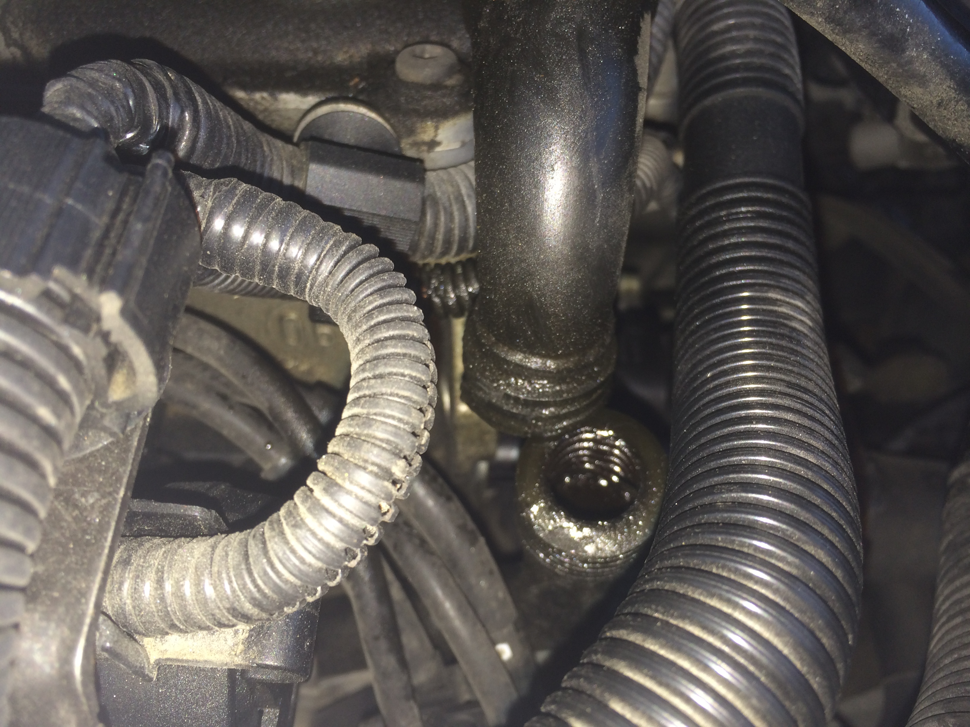

Ser ut som jeg fant feilen. En sprukket slange Denne går fra luft inntaket (store slangen) etter Lmm og går nede i forkant motoren ett eller annat sted jeg ikke ser. Like etter L koblingen er en slag spiral kobling som er sprukket.
Noen som vet hva det er.
Regner med jeg må bytte denne.
vedlagt bilder.
Er dette en Volkswagon?
Uansett, så er nok dette til olje-avluftingen. Siden dette ligger etter LMM, så får du "falskluft" og dermed helt feil blanding. Da legges det feilkode.
Endret av LiamH
Skjønner. :)
Da er det olje-avluftingen. Det er en kronisk gjenganger på disse motorene. En grusomt dårlig løsning, spør du meg. :thumbdown:
