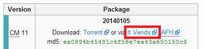

Siden du kjører CM11 skal du trykke på linken øverst i tabellen.
Denne laster du direkte ned på mobilen eller overfører via PC. Så må du inn i recovery mode for å flashe.
