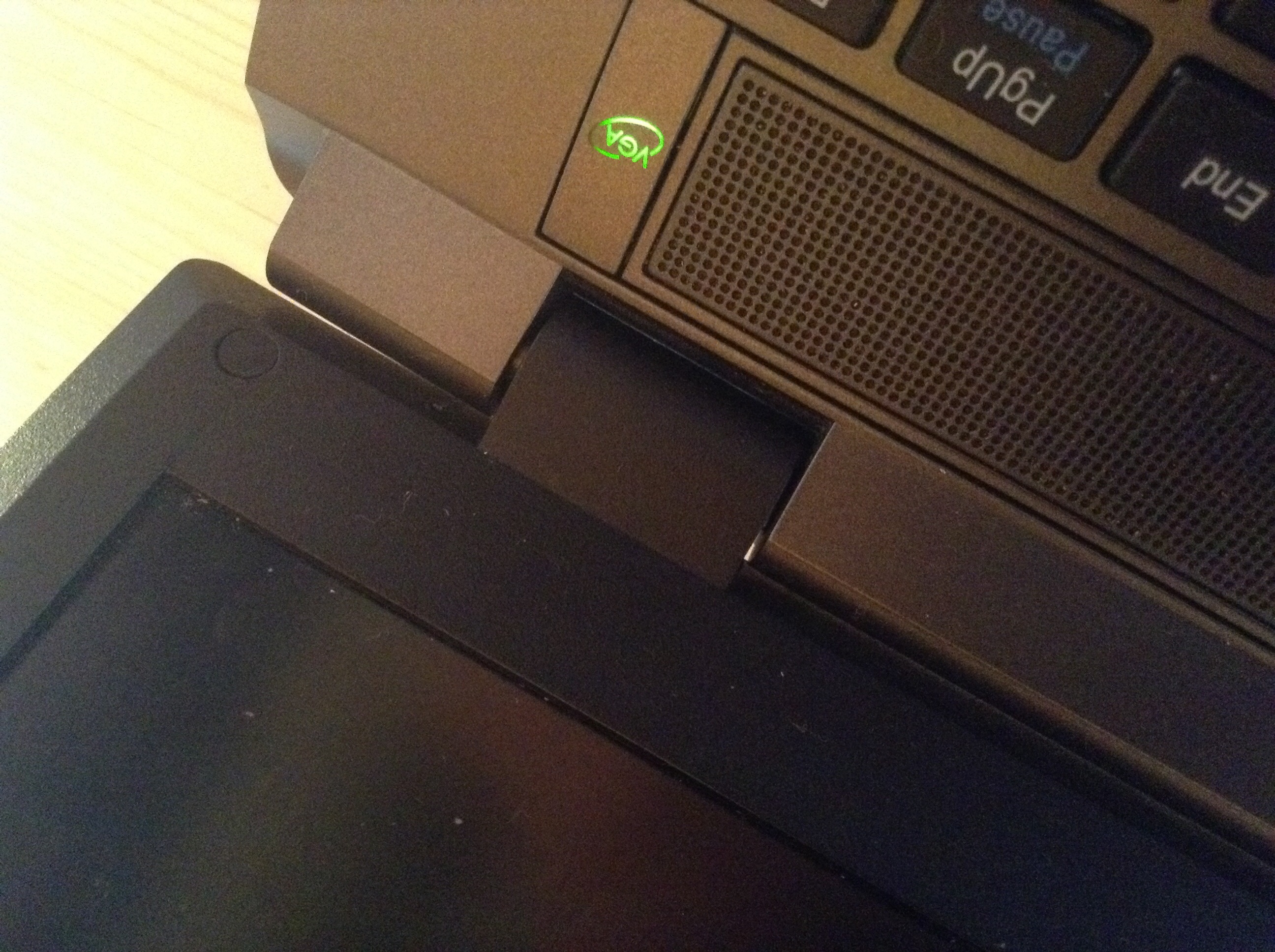

Hei. Har problemer med skjermen på den bærbare pcen min fra multicom. Hatt den i et år omtrent nå, skjermen er bare svart. Noen få ganger får jeg den i "riktig" posisjon til at skjermen lyser opp. Men kan selvsagt ikke bevege skjermen fra den posisjonen fordi da blir den svart igjen. Også blir det helt umulig å finne de ulike "lyspunktene" på pcen. Var dum nok til å åpne pcen for å fikse problemet selv, men stoppet på et visst punkt når jeg skjønte at det kanskje ikke var en god idé. Nå er jeg redd for at jeg kanskje mistet garantien. Hvis det er tilfellet, noen som vet hvordan jeg kan fikse det? Ja, er litt irritert.

Altså, i den andre videoen viser det greit at skjermen fungerer. Vet jeg kanskje forklarte dårlig, men bruker altså pcen nå, problemet er at jeg kunn kan ha den i en posisjon, slik at hvis flytter skjermen mot eller fra meg blir den svart igjen. Bare jeg reiser meg så blinker skjermen som et helvette fordi skjermen rister litt xD
Ok, så bildet er helt 100% når du bare finner riktig posisjon? Tipper kabelen til skjermen er løs. Det at du har åpnet den gjør ingenting, du har ikke mistet garantien av den grunn, såfremt du ikke har ødelagt noe på veien.
Aha, noen anelse om hvor denne kabelen sitter på de fleste pcer? Ber bare til gud om at den ikke sitter som vist på bildet. Fordi det var der jeg prøvde å komme til når jeg åpnet laptoppen.post-316210-0-59687100-1395412873_thumb.jpg
oi, oi, oi. Fant ut at om jeg bruker en lampe og lyser på skjermen så ser jeg faktisk skjermen svakt. Dette gjør forhåpentligvis det lettere å løse.
