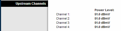

inside_446486 Skrevet 20. mars 2014 Skrevet 20. mars 2014 Mitt Cisco EPC3010 modem viser følgende på "Upstream Channels"; Power Level: Channel 1: 46.2 dBmV Channel 2: 0.0 dBmV Channel 3: 0.0 dBmV Channel 4: 0.0 dBmV Mener bestemt det var 4 kanaler aktive her for få måneder siden. Hvordan ser det ut for andre her med XL120 og Cisco EPC3010-modem? Regner med de fleste her er klar over at denne informasjonen er tilgjengelig på modemets web-GUI 192.168.100.1.

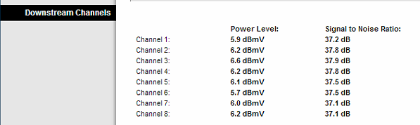

inside_446486 Skrevet 20. mars 2014 Forfatter Skrevet 20. mars 2014 20-03-2014 09-28-38.png20-03-2014 09-29-06.png Takk - slik så det ut hos meg også for en tid tilbake. Kanskje det er støykilder i returområdet som gjør at de har begrenset det litt hos meg. Er vel ikke rett frem å få Get til å endre på dette, men lurer på om "begrensningen" på 1 kanal US det kan gjøre det vanskelig for dem å realisere 20 Mbit oppstrøms 1.4. Mener dog at 1 kanal skal kunne støtte ca 30 Mbps. Så spørs det jo hvor mange andre jeg deler den kanalen med. Er vel vanskelig å klage på en US-hastighet som ikke er lansert enda, så jeg får være tålmodig..... :0)

Lars Dongeri Oppholdsnes Skrevet 20. mars 2014 Skrevet 20. mars 2014 Jeg ville prøvd å reboote modemet om du kun har en oppstrøm.Forøvrig er 51dBmV indikasjon på at signalet nærmer seg grenseland (tap i kabel).Det betyr at modemet yter nesten det maksimale det greier av styrke ut.Litt usikker på hvor grensen går, men tror det ligger et sted mellom 51 og 55dBmV.
inside_446486 Skrevet 20. mars 2014 Forfatter Skrevet 20. mars 2014 (endret) Jeg ville prøvd å reboote modemet om du kun har en oppstrøm. Forøvrig er 51dBmV indikasjon på at signalet nærmer seg grenseland (tap i kabel). Det betyr at modemet yter nesten det maksimale det greier av styrke ut. Litt usikker på hvor grensen går, men tror det ligger et sted mellom 51 og 55dBmV. Takk for innspill. Mitt modem ligger ikke på 51 dBmV men rundt 46. Det er Uderzos modem som ligger på 51 dBmV. Reboot er forsøkt (også tidligere) uten endret resultat hos meg. Get har aldri forklart hvorfor de har endret fra 4 til 1 kanal, dette selv om jeg har spurt et par ganger - de jeg har snakket med har ikke hatt informasjon om det selv. Endret 20. mars 2014 av inside_446486
Lars Dongeri Oppholdsnes Skrevet 20. mars 2014 Skrevet 20. mars 2014 Hos meg så går det ned til en datastrøm når modemet prøve å koble seg opp. Etter det er oppkoblet vil det normalt være fire opp og fire ned (har 50/10Mbit hos lokal ISP NEAS som samarbeider med GET).Klar over at det var Uderzo som hadde 51dBmV
inside_446486 Skrevet 20. mars 2014 Forfatter Skrevet 20. mars 2014 Hos meg så går det ned til en datastrøm når modemet prøve å koble seg opp. Etter det er oppkoblet vil det normalt være fire opp og fire ned (har 50/10Mbit hos lokal ISP NEAS som samarbeider med GET). Klar over at det var Uderzo som hadde 51dBmV Takk. Slik var det ikke hos meg (tidligere) da var det 45-47 dBmV hele tiden på alle 4 kanaler. Nå er det 46.x dBmV på kanal 1 og 0 dBmV på kanal 2-4 konstant, uansett hvor mye trafikk som går oppstrøms. Så virker som dette kan være provisonert litt forskjellig fra region til region?
