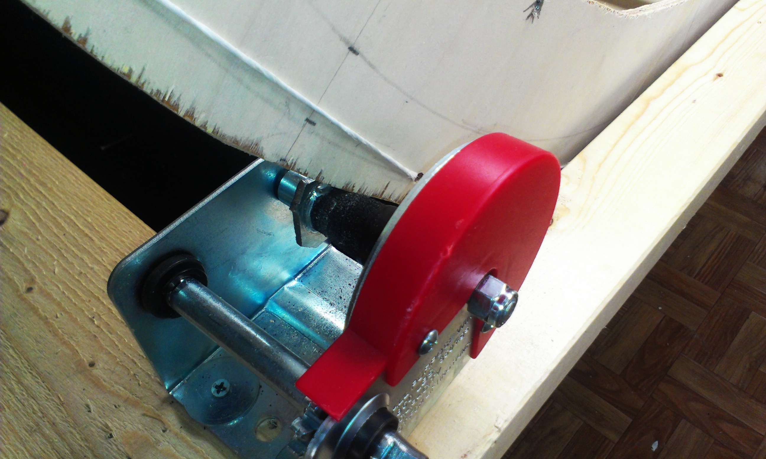

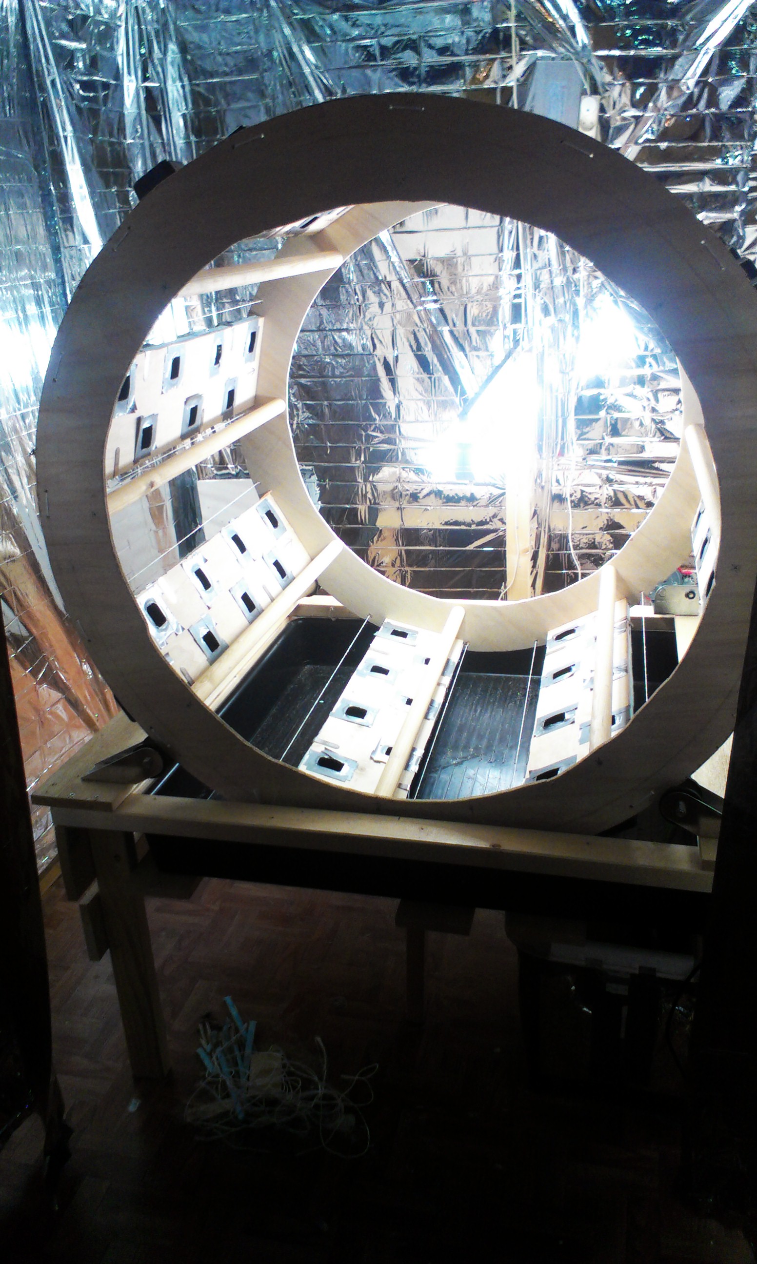

Vi bygger et roterende hydroponisk plantehjul.Selve hjulet har en radius på 56 cm,og en bredde på 90 cm.Dette hjulet hviler på 3 kjetting taljer og et 3 til 1 gir Vi ønsker at hjulet skal rotere 1 gang pr. time,og til det trenger vi en motor med 4 rpm som kan gå 24 timer i døgnet.Selve hjulet med planter vil bli tungt,dvs 80-90 kilo total vekt.

Hei, siden turtallet er svært lite blir også motoreffekt svært liten. Moment endrer seg med utveksling.
Konservativt kan du anså at det kreves 10 Nm å drive trommelen. 1:3 gir gjør at momentet går ned til 3,3 Nm.
Jeg ville satt på flere gir for å få opp motorturtall.
Til en enkel motor kan en gamme batteridrill benyttes tilkoblet direkte til spenning (12 V).
Dersom du absolutt vil ha en saktegående elektromotor, så sjekk ut step motor. Litt mer komplisert styring.
