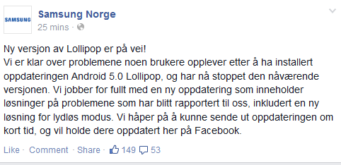

Bra at Samsung (Norge) har tatt situasjonen på alvor og stoppet utrullingen av de tidligste Android 5.0-versjonene til Galaxy S5.
Tester Android 5.0 Lollipop G900FXXU1BOB7 DBT nå. Det ser lovende ut! Stillemodus er inne og fungerer som forventet. Tilgang til varslingsnivå (lyd/vibrasjon/stille) fra powertasten mangler fremdeles, også fra volum-vippen. Musikkavspilling fra WiMP gir grafikk og avspillingskontroll på låseskjerm. Bluetooth-info mangler fremdeles artistnavn, men spornavn vises ihvertfall på eksternt bluetooth display (handsfree i bil). Pålitelige enheter og steder fungerer bra, men er ikke særlig lett å finne ut hvordan aktiveres uten hjelp (Sikkerhet | Klarerte agenter - på -> Sikkerhet | Smart Lock).
