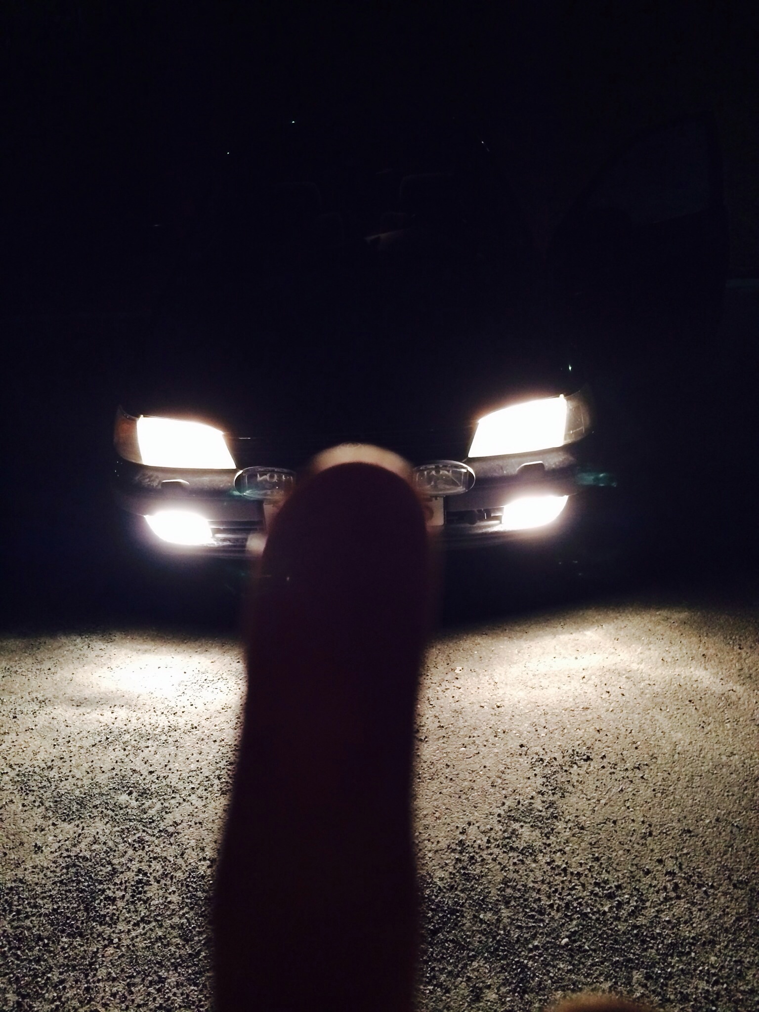

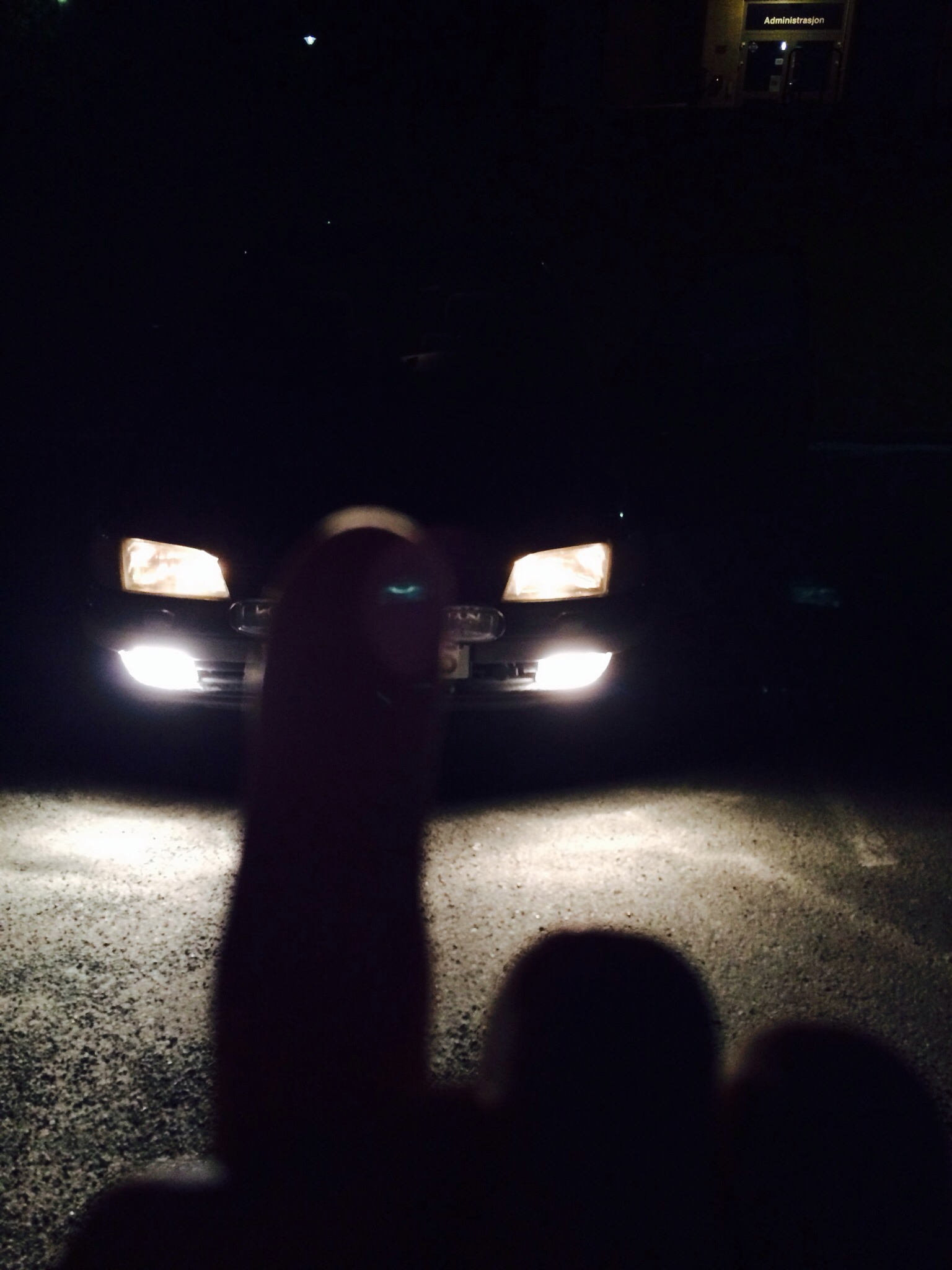

Jeg har lagt til 2 bilder, det siste er litt svakere enn det første på nærlyset. Hvilken av de er riktig beuk av tåkelys og nærlys?

Begge de bildene er feil så vidt jeg kan se. Du skal ha enten parklys + tåkelys eller parklys + nærlys. Er det ikke dagslys skal du ha parklys og nærlys/fjernlys.

Begge de bildene er feil så vidt jeg kan se. Du skal ha enten parklys + tåkelys eller parklys + nærlys. Er det ikke dagslys skal du ha parklys og nærlys.

Angående bildet så er det neppe lovlig noe av dette? Det er jo noen biler et kjørelys som kan ligne endel på tåkelys, og som lovlig lyser samtidig med nærlys, men da må vel SVJV lysene være spesielt godkjent for dette.
