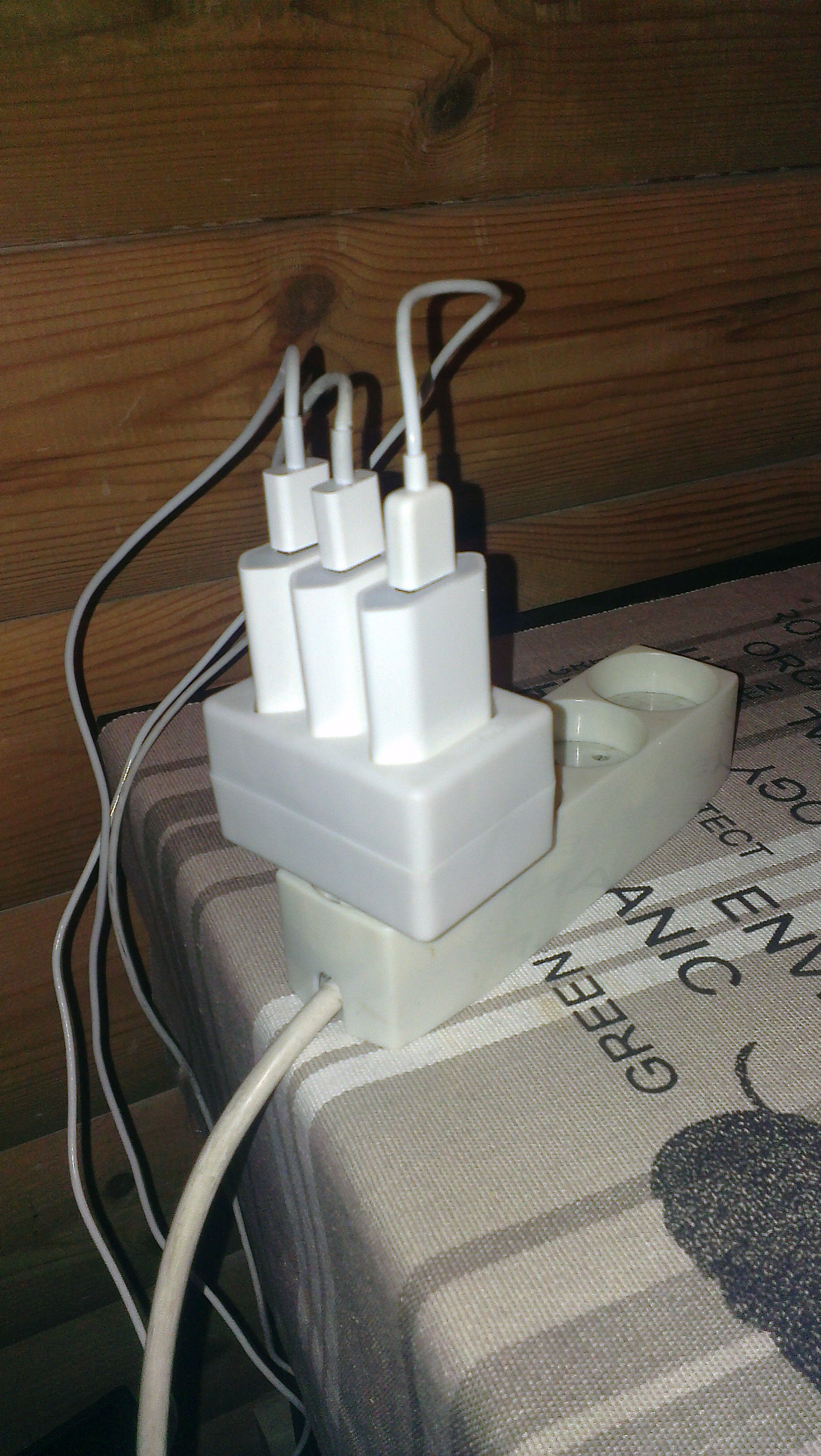

Gjest Slettet-376f9 Skrevet 24. februar 2014 Skrevet 24. februar 2014 Hvis du ikke er spesielt opptatt av design og estetikk, så kan du prøve denne varianten som en mellomløsning.
