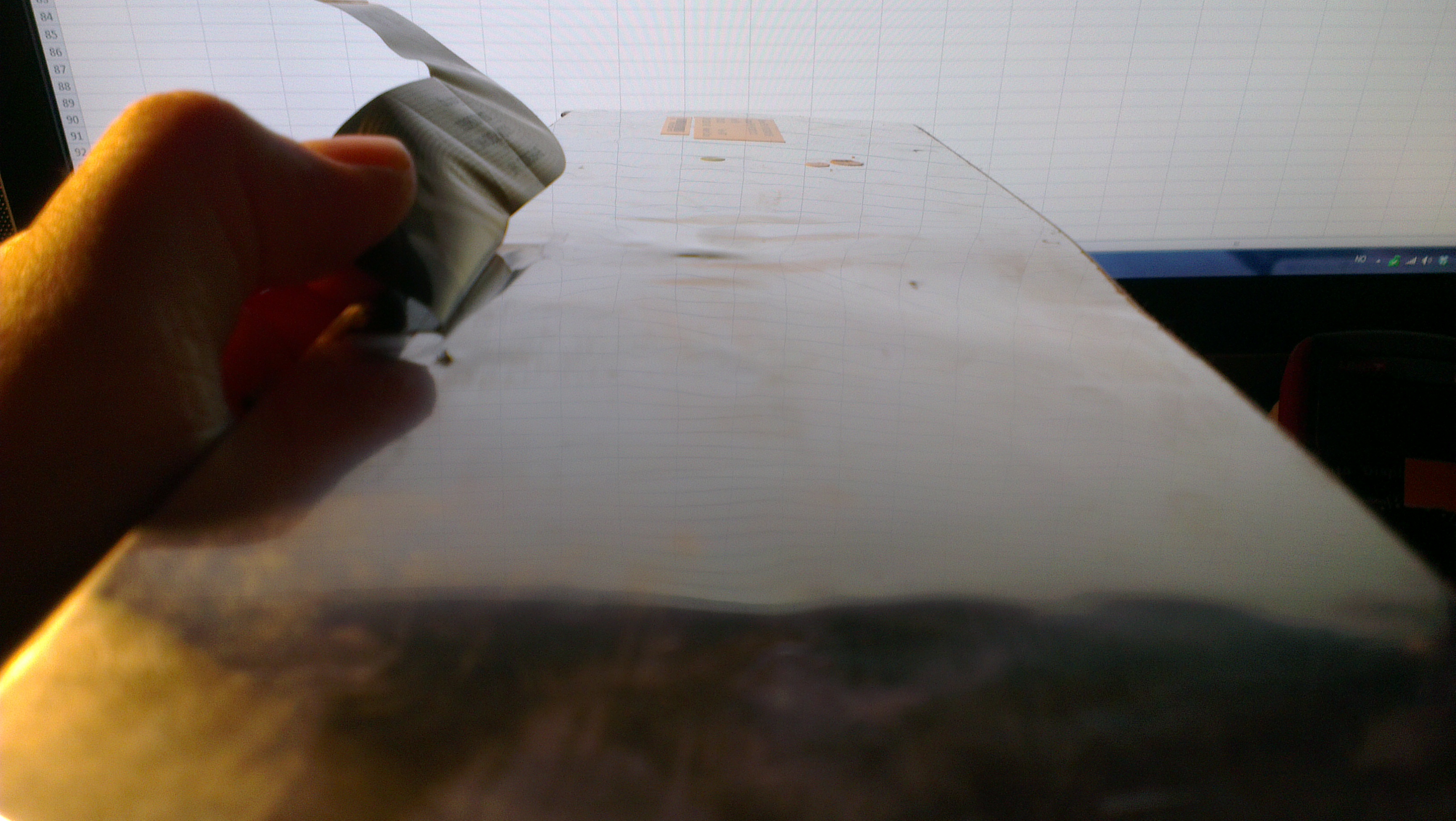

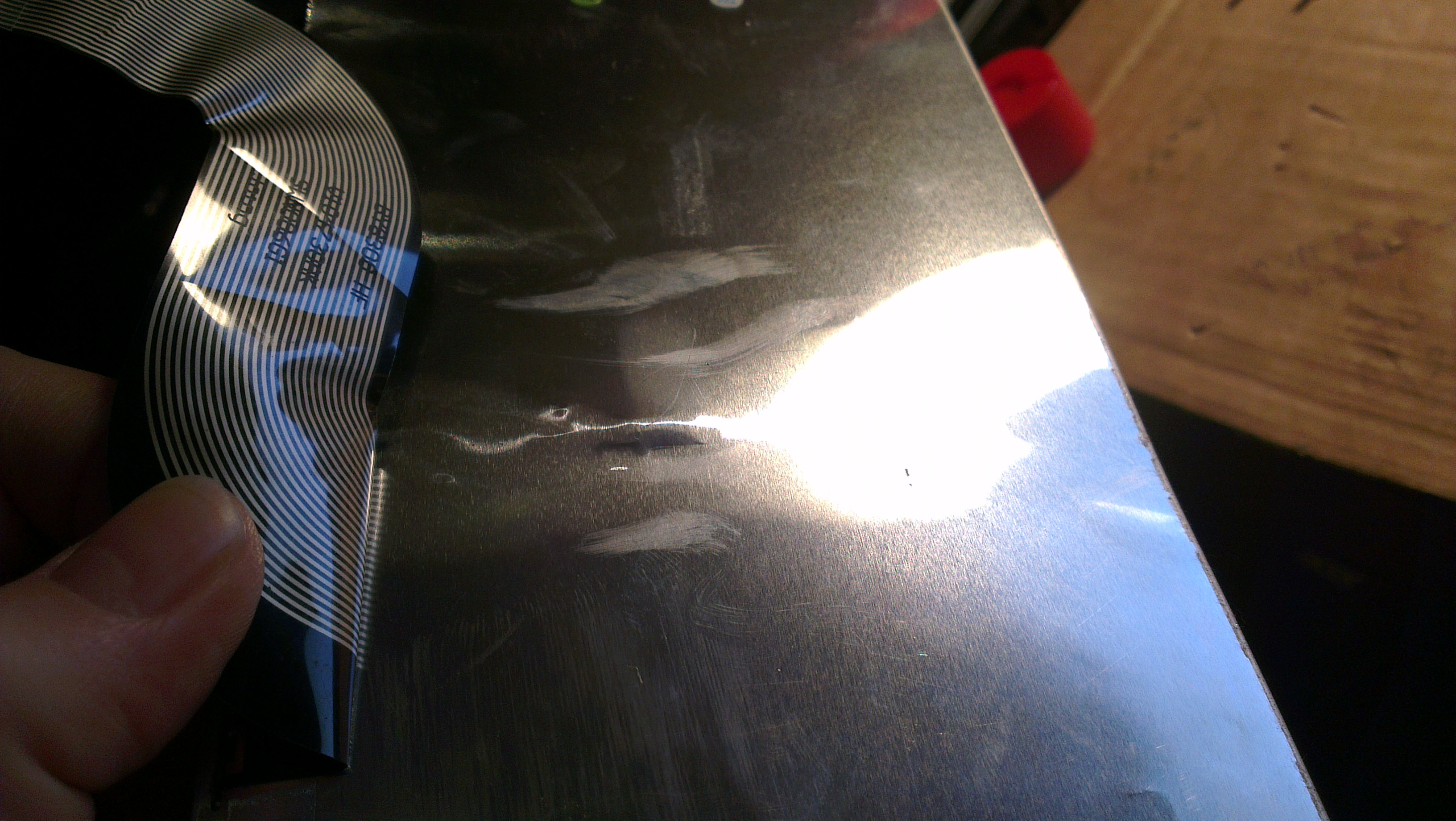

Mandrengen Skrevet 10. februar 2014 Forfatter Skrevet 10. februar 2014 Her får jeg svare begge to i samme post.Takk for utrolig innholdsrike og konstruktive innspill. Og ikke minst tilliten Jeg er utrolig interessert, nysgjerrig på alt som har med teknikk å gjøre, og heldigvis ikke bare utstyrt med tommeltotter. Men så lenge jeg ikke har noen diplom hengende på veggen, velger jeg å anse meg selv som en lykkelig amatør, enn så lenge.Fant forresten en bulk på baksiden av tastaturet, og sitter nå med "røntgenblikk" over det området hvor bulken matcher på hovedkortet. So far so good.Garantien dekket ikke dette uhellet. Så ettersom denne allerede er død, tenkte jeg at det kunne være den perfekte måten å lære litt mer om innholdet i en laptop, og ikke minst hvordan man kan feilsøke osv.Om jeg klarer å redde den, blir jo det bare en bonus. Ettersom jeg da kan dedikere den til å teste ut ting og tang, og kanskje lære litt mer.Nok personlig info.Mitt spørsmål nå er kanskje litt dumt, men... Finnes det en måte å testkjøre dette hovedkortet gjennom f.eks den stasjonære PCen jeg har?Tenkte rent teknisk noe sånn som jeg har gjort med HDDen, hvor jeg kjøpte denne fra Komplett.no.

Chavalito Skrevet 10. februar 2014 Skrevet 10. februar 2014 Har tastaturet metall bakside? Det er det på min Alienware M17x (som jeg har hatt oppe ørten ganger), så hvis det finnes noe slikt, kunne det ha skjedd en kortslutning akkurat da gitaren falt ned på laptopen. Dog kun spekulasjoner, men se etter noe som kan se "svidd" ut. Det har hendt at noe (les knyttneve) har landet på taststuret til min M17x, men den lever i beste velgående enda. Som Andrull sier,så er det ikke noen heksekunst å åpne en laptop, kun litt tenking og forsiktig så går det som regel bra.

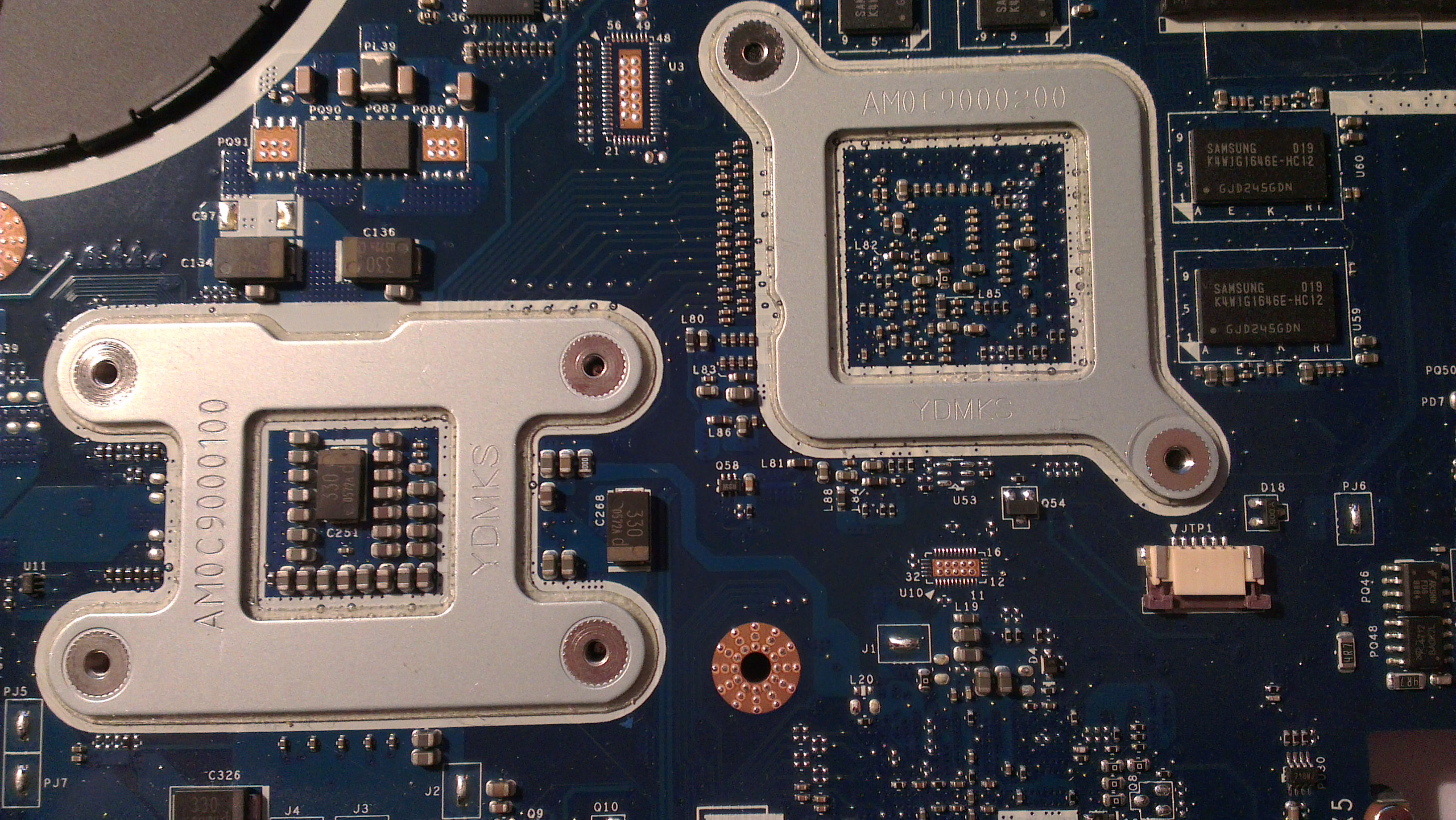

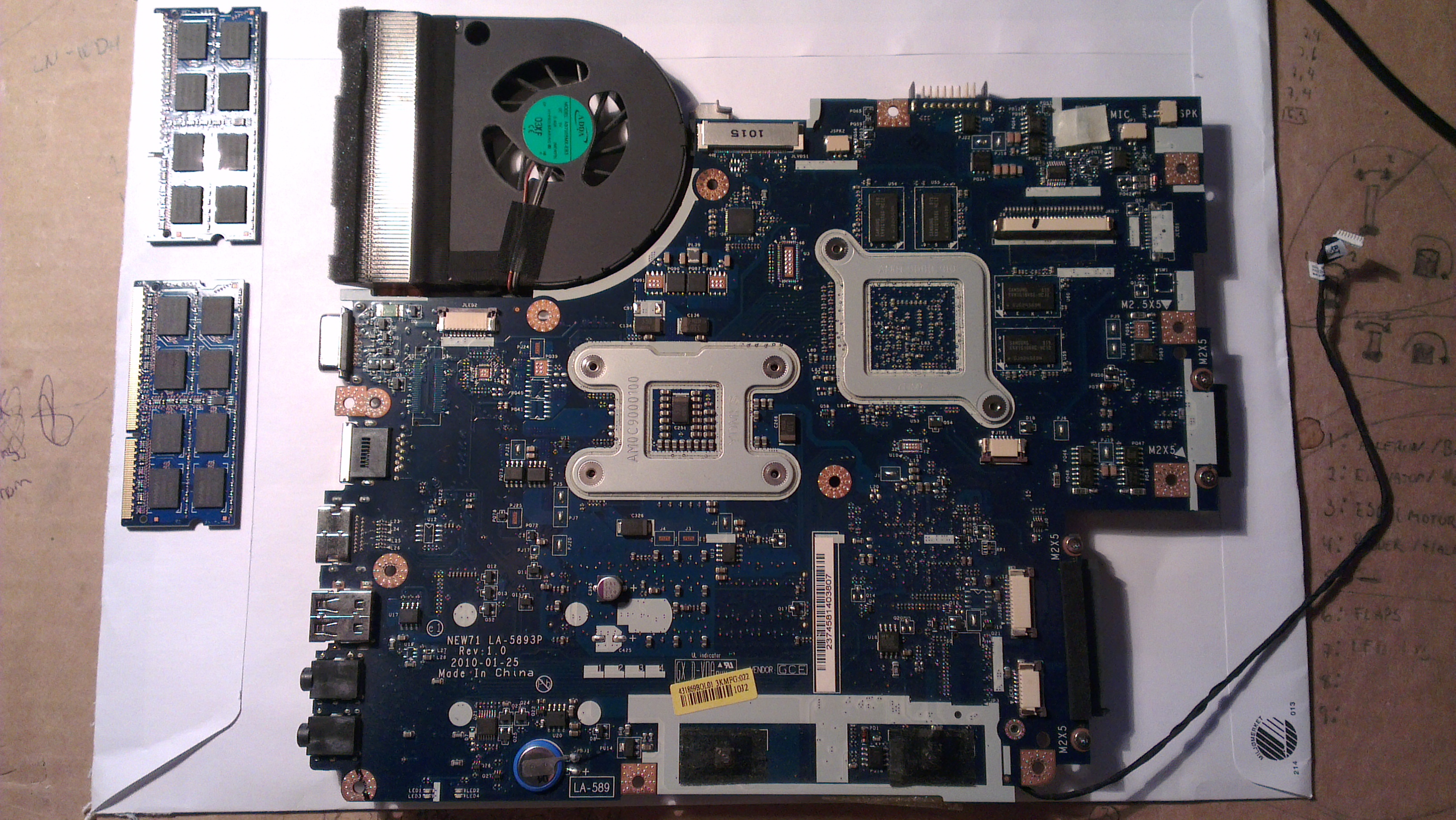

Mandrengen Skrevet 10. februar 2014 Forfatter Skrevet 10. februar 2014 Har tastaturet metall bakside? Det er det på min Alienware M17x (som jeg har hatt oppe ørten ganger), så hvis det finnes noe slikt, kunne det ha skjedd en kortslutning akkurat da gitaren falt ned på laptopen. Dog kun spekulasjoner, men se etter noe som kan se "svidd" ut. Det har hendt at noe (les knyttneve) har landet på taststuret til min M17x, men den lever i beste velgående enda. Som Andrull sier,så er det ikke noen heksekunst å åpne en laptop, kun litt tenking og forsiktig så går det som regel bra. Det skal jeg se etter, Chavalito Laptopen er åpnet og hovedkortet er ute. Kan kanskje slenge ut et bilde av det. Et rent bilde og et innringet med området slaget kan ha truffet hovedkortet.
Mandrengen Skrevet 10. februar 2014 Forfatter Skrevet 10. februar 2014 Her ser dere hovedkortet i sin helhet, og et nærbilde av "nedslagsfeltet" på kortet.Tok også et bilde av baksiden på keyboardet, for å vise skaden det har fått.På tide å kjøpe seg lupe kanskje. For jeg kan virkelig ikke finne en eneste ripe eller feil på dette kortet, enda
Chavalito Skrevet 10. februar 2014 Skrevet 10. februar 2014 Nei, jeg kan ikke se noe da, men så har jeg ikke verdens beste syn heller da. Mend et er jo en tydelig bulk under tastaturet da.
