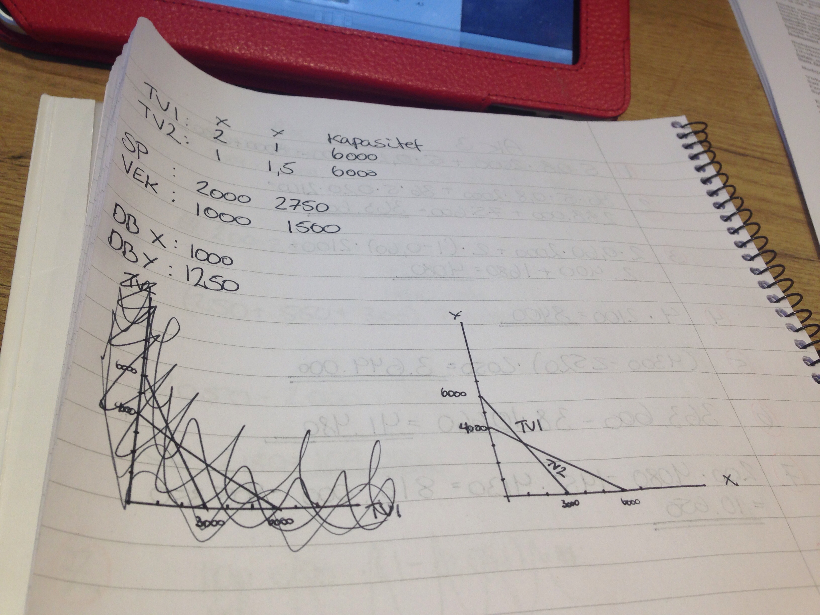

Sommernatt Skrevet 7. mai 2014 Skrevet 7. mai 2014 Kan noen vise hvordan man regner ut den mest lønnsomme produktsammensetningen eller hvor det står i boka? :-)
yemu2 Skrevet 7. mai 2014 Skrevet 7. mai 2014 Det står veldig enkelt forklart i pesum, og hvis du ser på en sensorveiledning gitt til en tidligere eksamensoppgave, så ser du også hvordan man kommer fra til den optimale produktmixen.
numero1 Skrevet 7. mai 2014 Skrevet 7. mai 2014 (endret) Kan noen vise hvordan man regner ut den mest lønnsomme produktsammensetningen eller hvor det står i boka? :-) Sett opp slik: x y kapasitet TV1 1 2 1000 TV2 2 1 1000 SP 100 200 VEK 50 100 DB X= 50 DB Y= 100 Lag en graf. En linje for TV1 og en linje for TV2, du finner punktene ved å dele kapasiteten på x og kapasiteten på y (i tv1 blir det x=1000 og y=500). Deretter finner du mulighetsområde (får 3 ulike punkter), ganger punktet med x og y (i tv1 blir det 1000*100). Håper du skjønte. Endret 7. mai 2014 av numero1
Sommernatt Skrevet 8. mai 2014 Skrevet 8. mai 2014 Kan noen vise hvordan man regner ut den mest lønnsomme produktsammensetningen eller hvor det står i boka? :-) Sett opp slik: x y kapasitet TV1 1 2 1000 TV2 2 1 1000 SP 100 200 VEK 50 100 DB X= 50 DB Y= 100 Lag en graf. En linje for TV1 og en linje for TV2, du finner punktene ved å dele kapasiteten på x og kapasiteten på y (i tv1 blir det x=1000 og y=500). Deretter finner du mulighetsområde (får 3 ulike punkter), ganger punktet med x og y (i tv1 blir det 1000*100). Håper du skjønte. Takk for god forklaring! Men står fast på grafen.. Har jeg gjort riktig? Og skjønte ikke helt hva jeg skal gjøre videre. Er forresten oppgave 13 på 23.11.10

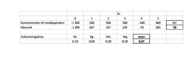

Deltidsstudent_2014 Skrevet 11. mai 2014 Skrevet 11. mai 2014 Hei, Er det noen som vet hvordan man finner frem til nåverdi i fasitsvaret under? På forhånd takk!
