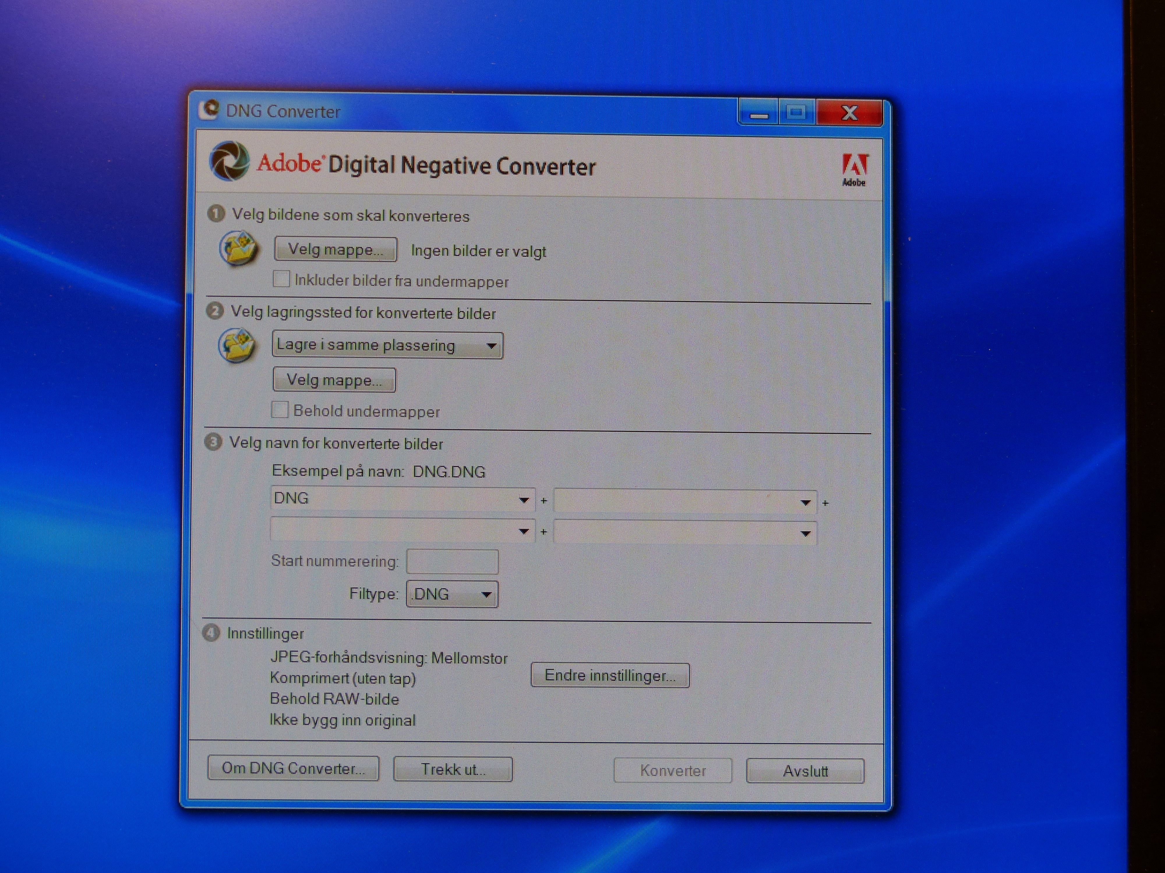

ragari Skrevet 27. januar 2014 Forfatter Skrevet 27. januar 2014 Prøvde å kopiere screenbildet inn på Paint uten å lykkes, legger derfor ved et vedlegg av bilde tatt med kamera av skjermen. Mener jeg tidligere har skrevet at jeg har Windiws 7, Home Premium, 64 biters. Programet/siden som er avbildet er altså inaktiv.

ragari Skrevet 27. januar 2014 Forfatter Skrevet 27. januar 2014 Problemet er jo at denne siden er inaktiv hos meg. Det er ingen reaksjon når jeg trykker på "Velg mappe".
Trondster Skrevet 27. januar 2014 Skrevet 27. januar 2014 Prøv å høyreklikke på programikonet og velg "Kjør som administrator" når du skal starte det opp.
lashrasch Skrevet 27. januar 2014 Skrevet 27. januar 2014 Programet/siden som er avbildet er altså inaktiv. Ikke på det bildet du sendte. PS: Jeg går tilbake til å lurke i denne tråden. "Flere kokker, mer søl" osv ... 1

lashrasch Skrevet 27. januar 2014 Skrevet 27. januar 2014 Programet/siden som er avbildet er altså inaktiv. Ikke på det bildet du sendte. PS: Jeg går tilbake til å lurke i denne tråden. "Flere kokker, mer søl" osv ... Du fikk vel ikke programmet til å virke på et JPG format? Du nevnte tidligere at knappene var inaktive. På bildet du la ut her er alle knappene aktive, bortsett fra "Konverter" helt nederst. Den er inaktiv helt fremt til du har valgt en mappe, naturlig nok. At du trykker på "Velg mappe" og ingenting skjer er rimelig merksnodig, ettersom disse knappene ikke er inaktive. Jeg har aldri hørt om noe liknende. Oppdater datamaskinen din via windows update. mulig det er noen fix-er eller liknende du mangler.

arthon Skrevet 27. januar 2014 Skrevet 27. januar 2014 (endret) Virker som et typisk installasjons problem som ofte opptrer i Adobe produkter. Selv en vanlig avinstallering løser ofte ikke problemet fordi Adobe alltid legger en hel haug med forskjellige filer i mange mapper og i Registry. Disse blir ikke slettet selv ved vanlig sletting av programmet. Avinstaller programmet ved på bruke CCleaner eller annet tilsvarende program, inkludert rensing av Registry. Ikke bruk Windows avinstallerer. Last ned siste versjon av Adobe DNG Converter 8.2 til DESKTOP. Installer programmet derfra. Vær nøye på eventuelt at det kan finnes 32bit og 64bit versjoner. Hvis din CS er en 32bit versjon på en 64bit PC. så skal du bruke 32bit versjonen. Det er mulig det ikke gjør noen forskjell da DNG Converter egentlig skal være et selvstendig program. Hvis du fremdeles har problemer; Prøv å konverter et bilde med Antivirus software avslått. Hvis du fremdeles ikke får det til; Installer Total Uninstall utility, les instruksjonene nøye og let så etter alt programmet kommer opp med av DNG Converter filer og kvitt deg med dem. Hvis du laster opp en RW2 fil her på forumet så kan flere kanskje prøve å installere DNG Converter og se om de får samme problemene som deg. Adobe har råd om problemer med installeringer. Kanskje du finner noen råd der; http://blogs.adobe.com/crawlspace/2012/07/photoshop-basic-troubleshooting-steps-to-fix-most-issues.html#TroubleshootUpdates CS5; http://helpx.adobe.com/creative-suite/kb/troubleshoot-update-issues-cs5-cs5.html#main_AAM_says_no_updates_are_available Endret 27. januar 2014 av arthon 1
ragari Skrevet 27. januar 2014 Forfatter Skrevet 27. januar 2014 Takk for en meget god veiledning. Her var det en del ting som jeg ikke uten videre våget å legge i kast med. Har vært inne på tanken at jeg kanskje har feilinstallert DNG og ikke har fått slettet denne installeringen fullt ut før en ny installering, noe som har ført til mine problemer. Jeg prøvde en enklere variant, jeg gjenopprettet maskinen til en dato før jeg startet med DNG Converteren, og nå virker det som det skal. (Tør ikke å juble ennå).
