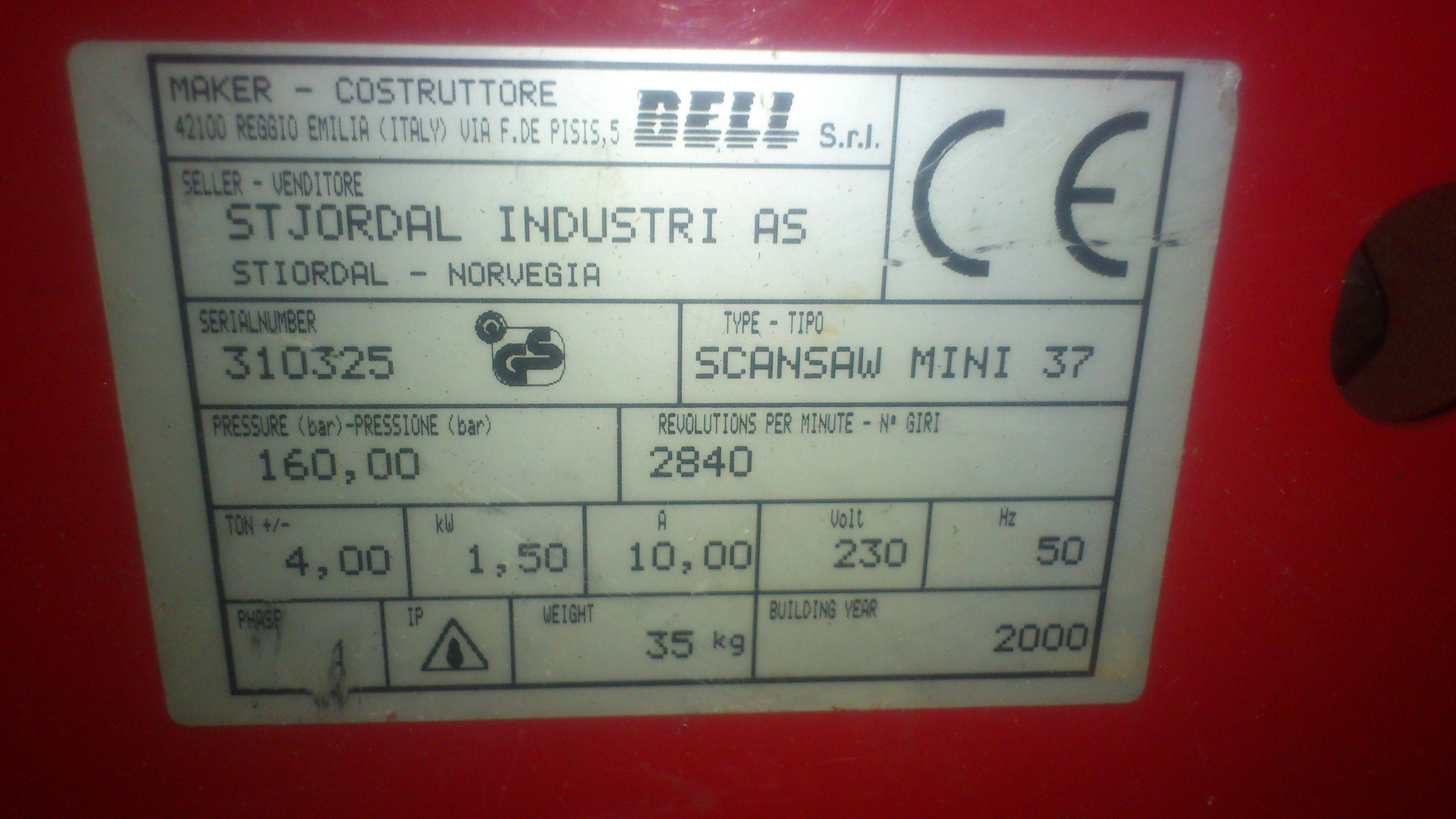

Hei, jeg bruker en vedkløyver som til tider tar sikringen. Ser i sikringsskapet at sikringen på utebod er 16A. Til og med når det eneste som går på sikringen er kløyveren tar den sikringen.
Når jeg har på en lampe, ser jeg tydelig at lyset går noe ned når jeg bruker kløyveren. Jeg legger ved et bilde om skiltet som står på den. Håper noen kan hjelpe meg her! Litt kjedelig å måtte ta på igjen sikringen hvert 15 min...

Kløyveren er på 1,5kw ved maks effekt, og gjerne noe høyere startstrøm, men dette tåler en moderne automatsikring.
