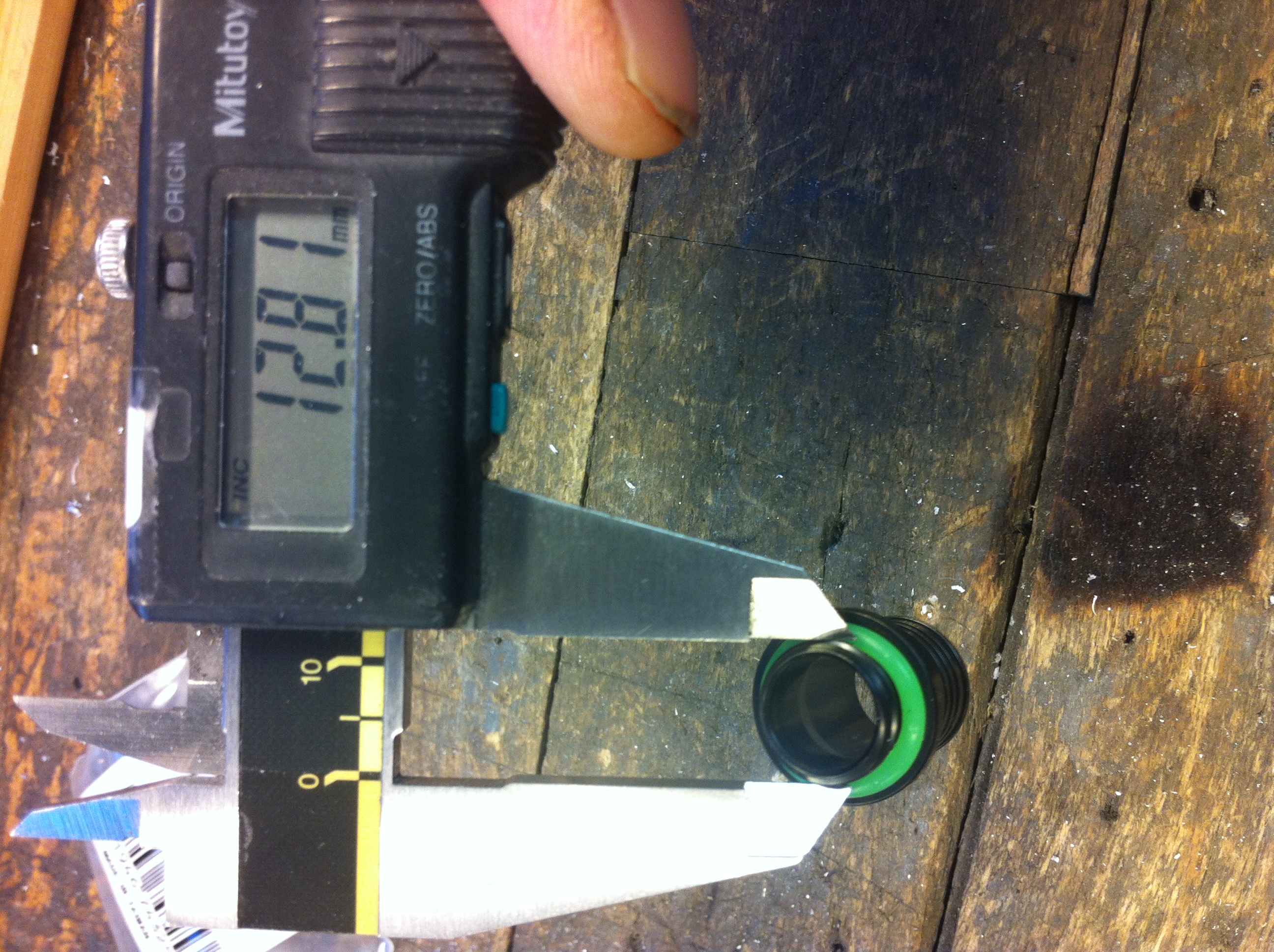

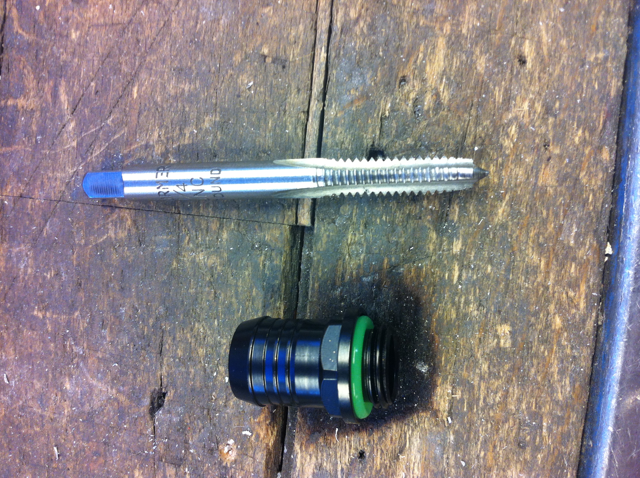

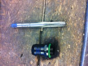

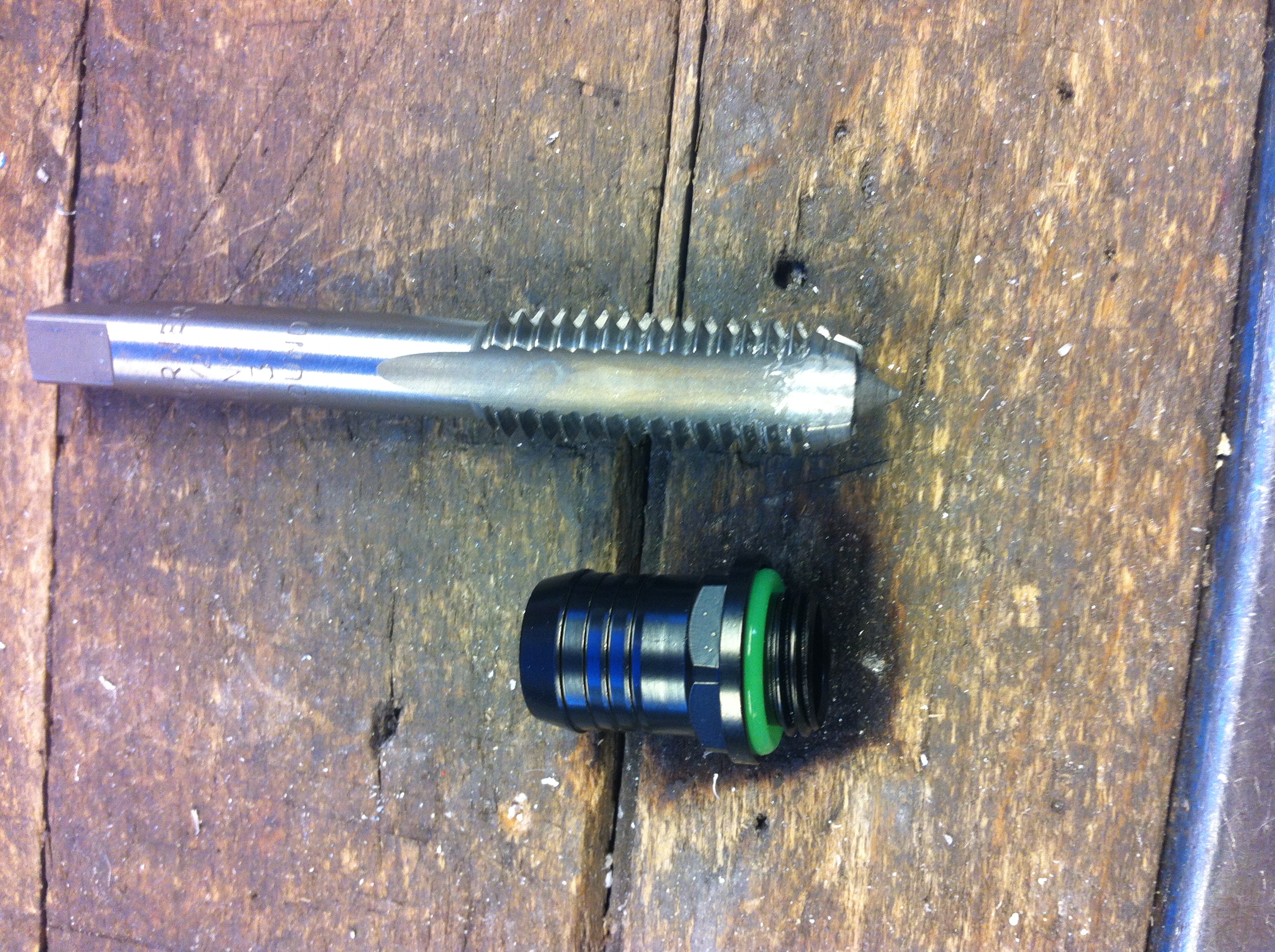

Legger ved noen bilder av både tapp og nippel, målt med skyvelære.
Både 1/2 og 1/4 tappen er merket med UNC, og den på 1/4 faller rett gjennom nippelen...
Det sier seg selv at hvis yttergjengene er 12,7mm så er det mer eller mindre akkuratt en halv tomme, ergo får man ikke brukt 1/4.
UNC tappene du har er til bolter, og er ikke de samme gjengene som nippelen.
Du trenger en tapp som er merket med G 1/4 eller BSP 1/4, viktig at du ikke bruker R 1/4 eller BSPT 1/4, da dette er koniske gjenger, og blir også feil.
Gjenger du med 1/2 UNC tappen får du heller ikke riktige gjenger, og får ikke skrudd ned nippelen i hullet.
