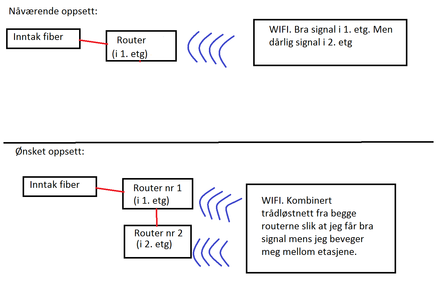

JFM Skrevet 14. januar 2014 Skrevet 14. januar 2014 Hei Et bilde forklarer mere enn 1000 ord (se vedlagte bilde) Hvordan får jeg dette til?
ChrisCo Skrevet 14. januar 2014 Skrevet 14. januar 2014 Skru av DHCP serveren under LAN i router nr. 2 og koble kabelen i mellom dem LAN - LAN.. Wifi konfigen må være identisk på begge to, med unntak av kanal (Channel).. Sett dem så langt fra hverandre som mulig...

Mr D Skrevet 14. januar 2014 Skrevet 14. januar 2014 En del nye rutere har et valg for å brukes som AP og da er det bare å velge det. 1

JFM Skrevet 14. januar 2014 Forfatter Skrevet 14. januar 2014 Går det ann å koble routerne sammen trådløst?
ChrisCo Skrevet 14. januar 2014 Skrevet 14. januar 2014 Kommer helt på hvilke routere du har... Men med 3. parts firmware (DD-WRT eller Tomato), så åpner nok muligheten seg uansett... Men det beste er å bruke kabel, uansett...
Mr D Skrevet 14. januar 2014 Skrevet 14. januar 2014 Får jo halv fart også hvis man setter opp som repeater.... Bruk kabel.

JFM Skrevet 14. januar 2014 Forfatter Skrevet 14. januar 2014 Da blir det nok slik du, _Christian_N, beskriver i post nr 2.
