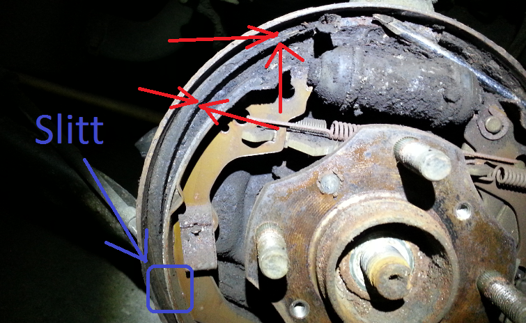

Skal til å bytte bremsesko på min 97' modell Suzuki Baleno.
Har allerede åpnet bremsetrommelen for å se og der så jeg noe jeg stusset litt over.
Er det en metallpakning inne i trommelen?
Se vedlagt bilde hvor rød piler viser det som kan være pakning.
Den var tydeligvis rundt hele, men MYE var allerede rustet bort.
Man ser på bilde at det mangler noen centimeter der hvor skruetrekkeren er. Anyway... Jeg skrapte bort resten.
Blå pil peker på slitt bremsebelegg.

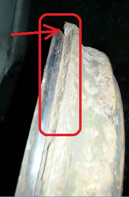

Samme spørsmål på trommel-"lokket".
Se bilde. Rød pil peker på restene av "noe" (pakning?).
Resten så og si datt av.
Er det pakning der?

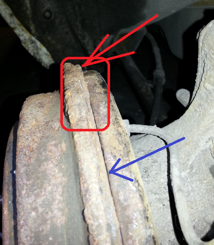

Ser at det liksom mangler noe når trommellokket er satt på plass igjen.
Se bilde. Rød ring og pil der hvor restene av pakningen(?) er igjen.
Der hvor blå pil peker, er "pakningen"(?) borte og det kan se ut som det er en liten sprekk der.
Jeg innbiller meg at det er en enkel sak å bytte bremseskoene.
Men jeg vil vite om det er pakning der som jeg bør ha (eller noe annet).
Jeg er veldig takknemlig for all hjelp.
Endret av TBJ
Det er ingen pakninger her, men den kanten du peker på i det først bilde der er vel en viss tetning for at du ikke skal få mye sølevann inn i trommel. Bare ta en tang og riv bort hele kanten eller så subber det bare i ettertid. Helt vanlig at det ruster bort og skal du ha det i orden må du bytte komplette br.skjold. En utgift de fleste driter i.
Trommelen er også sånn passe rusten ser jeg. Slå på det med en hammer så det løsner. Få bort alt det ruste "slagget"
Hvis du ikke fjerner ting som dette her kan du banne på at det subber i ettertid selvom det ikke gjorde det før du demonterte. Brukt mye tid på dette opp igjennom. Bare få det vekk først som sist eller kjøp alt nytt hvis det plager deg..
Et tips, om du ikke har gjort denne jobben før er å ta bilder av hvor ting står. Fjærer er lett å bytte om på og plutselig står du og lurer på hvilken vei noe skal stå. Ellers kan det være litt vanskelig å få fjærene på plass og sånt småtteri, men er du litt nevenyttig og har litt verktøy tar du denne jobben fint selv.
