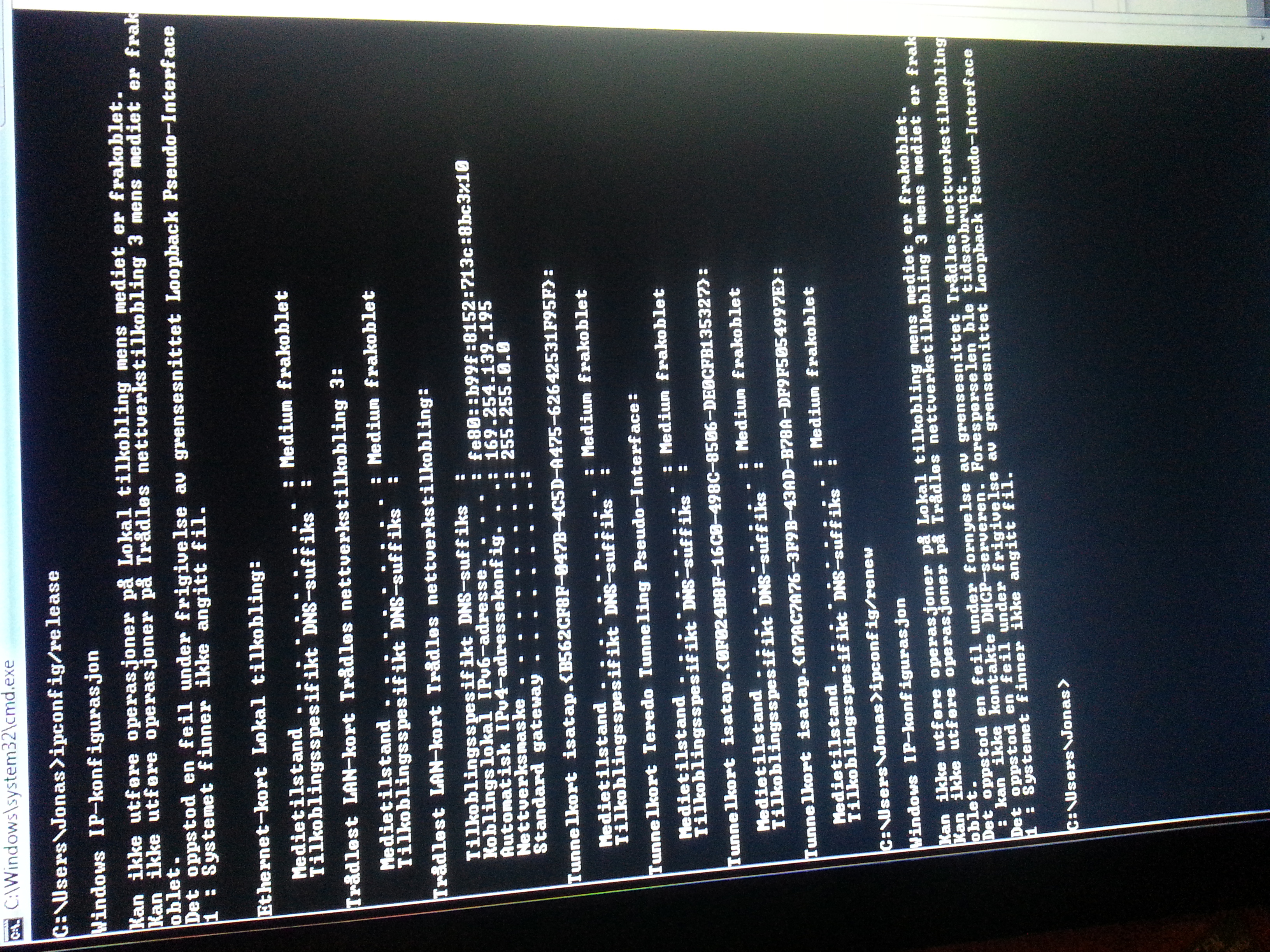

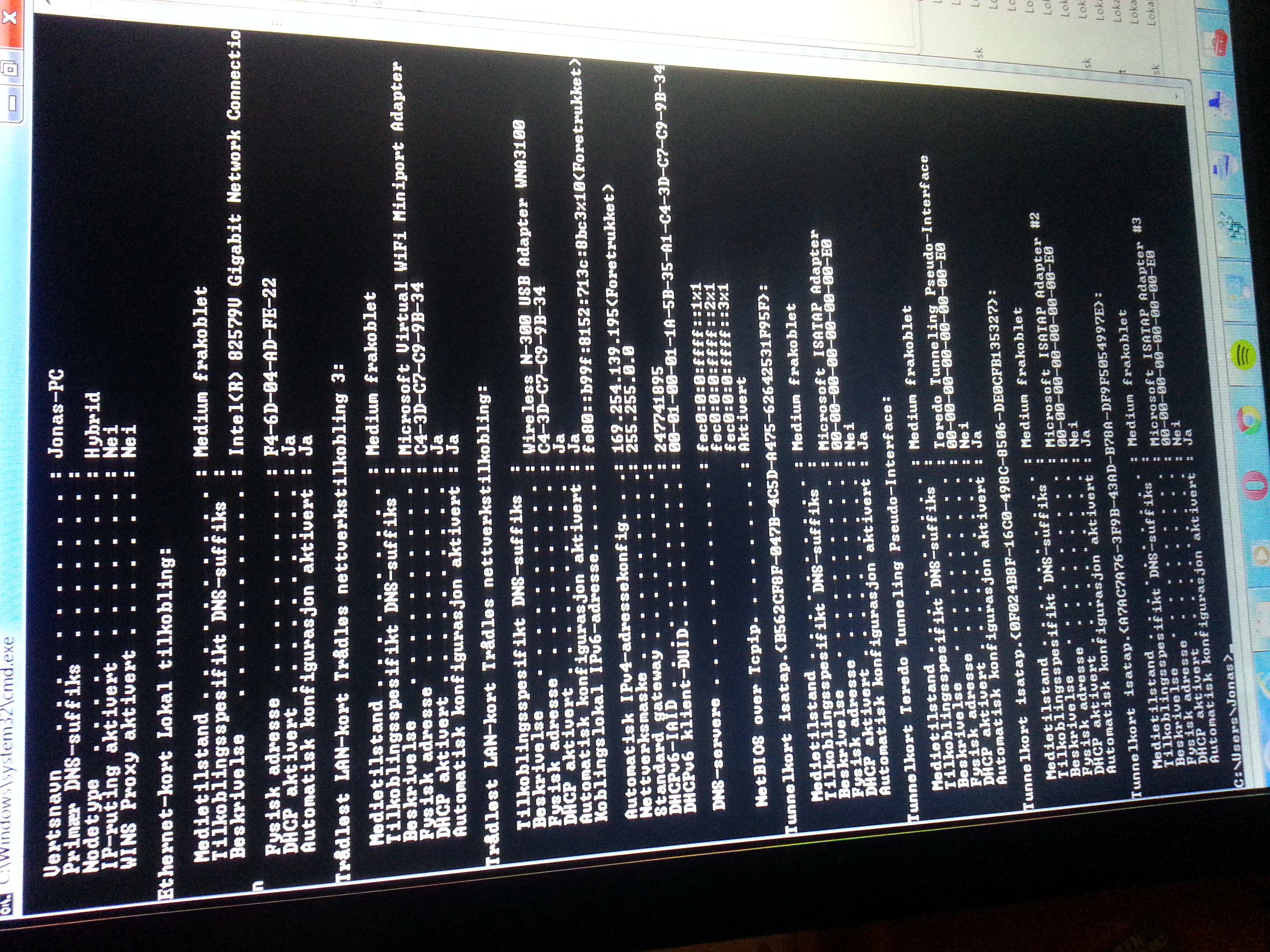

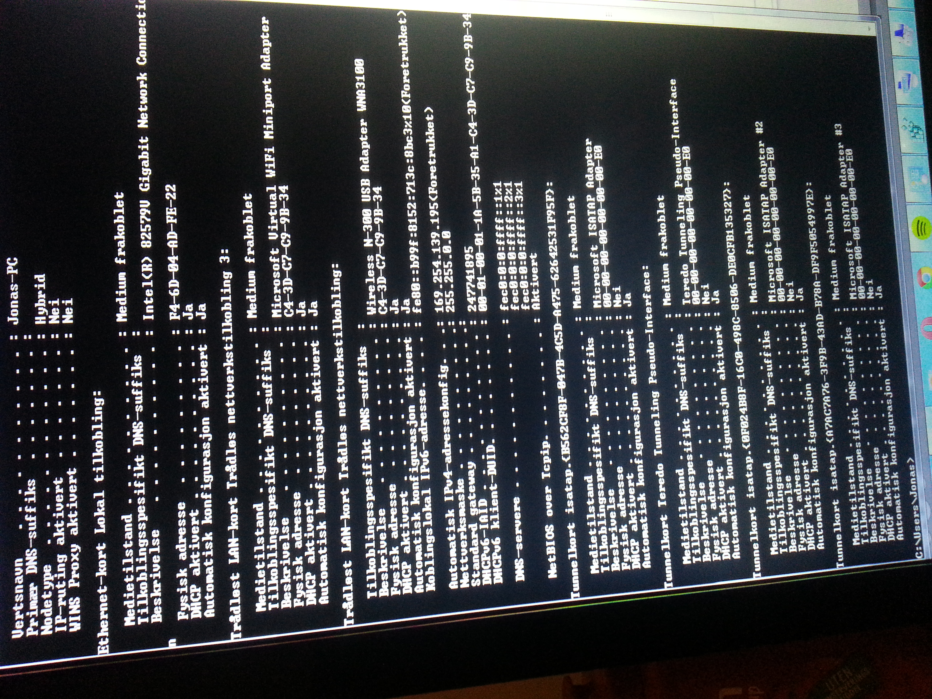

kasamo2 Skrevet 13. januar 2014 Forfatter Skrevet 13. januar 2014 Ja, jeg har restarta hjemmesentralen. Ja, det er koblet direkte til hjemmesentralen. Jeg har ikke prøvd og sette adressen statisk, vet ikke hvordan det gjøres heller. første gang jeg ipconfig/all etter release og renew ( som du ser virker det ut som den mener det er frakoblet uansett det ikke er det. Kabelen stemmer fordi den er koblet fra. etter det er ikke noe standard gateway ser jeg. Jeg håper det er leselig, det er tatt med mobilkamera.
ChrisCo Skrevet 13. januar 2014 Skrevet 13. januar 2014 Som du ser, så har du en 169. IP adresse.. Denne blir gitt av Windows når det ikke er en DHCP server tilgjengelig. Ergo, USB adapteret ditt får ikke koblet til nettverket ditt, og/eller mottar ikke DHCP info fra HS'en din... Hvor langt unna HS er du? Dekning/signalstyrke har du? Oppdatert driverne til adaptern din? Bare PCen din som har problemer?
