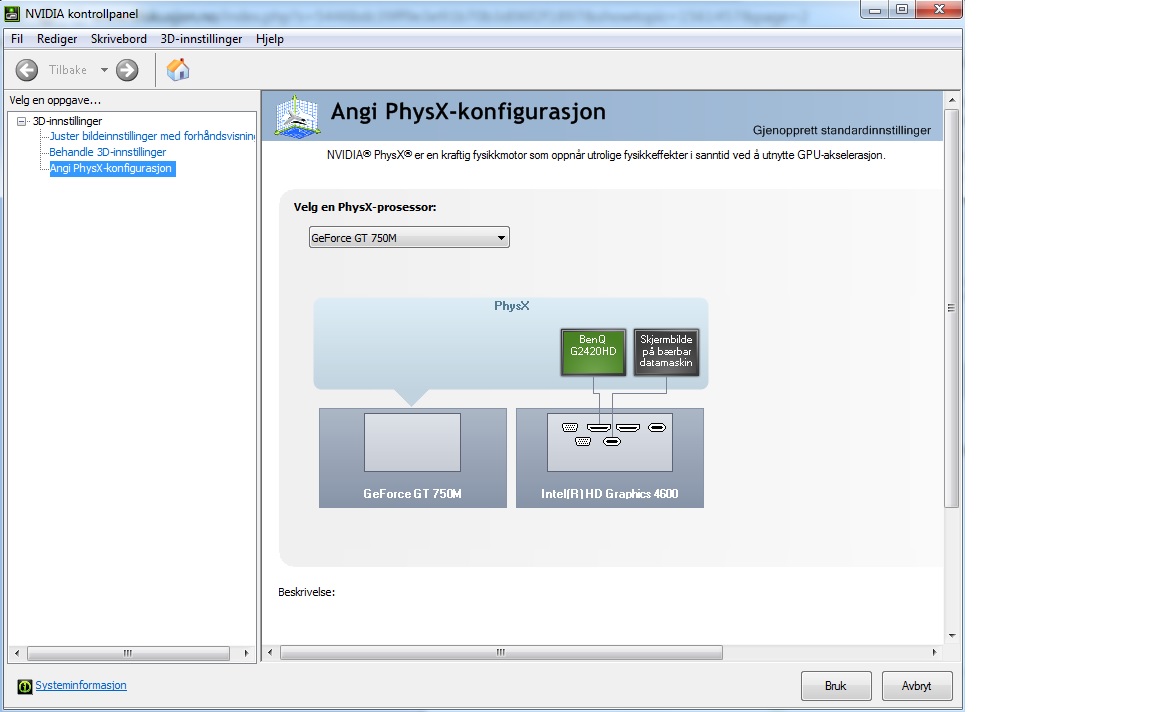

N o r e n g Skrevet 16. januar 2014 Skrevet 16. januar 2014 Står strømmodus på High Performance? Egentlig så er det greiest å bare kjøre game booster(http://www.razerzone.com/gamebooster) fordi den fikser det og mange andre ting. Har du prøvd med beta driver? Game booster er rent tull, det fikser ingenting og skrur av funksjoner du helst vil ha på. For en maskin fra 2008 og nyere burde effekten være minimal med mindre noe er grunnleggende galt. Kjøper spillet på Intel- eller Nvidia-gpuen?
Arvus1 Skrevet 17. januar 2014 Forfatter Skrevet 17. januar 2014 Hva mener du med Intel- eller Nvidia-gpu? Jeg har et Nvidia skjermkort, og en intel prosessor, så vidt jeg har forstått. Regner med jeg ikke forstår spørsmålet ditt helt, er ikke veldig datakyndig
N o r e n g Skrevet 17. januar 2014 Skrevet 17. januar 2014 Hva mener du med Intel- eller Nvidia-gpu? Jeg har et Nvidia skjermkort, og en intel prosessor, så vidt jeg har forstått. Regner med jeg ikke forstår spørsmålet ditt helt, er ikke veldig datakyndig Skjermen er kobelt til den integrerte grafikkprosessoren fra Intel, Nvidia-gpuen slår kun inn når det trengs for å spare strøm, men enkelte ganger kan programvaren som behandler dette bomme fullstendig og ikke sette inn Nvidia-gpuen.
Arvus1 Skrevet 17. januar 2014 Forfatter Skrevet 17. januar 2014 Skjønner. Det mest optimale for gaming er da Nvidia gpuen. Hvordan sjekker/fikser jeg det?
N o r e n g Skrevet 17. januar 2014 Skrevet 17. januar 2014 Skjønner. Det mest optimale for gaming er da Nvidia gpuen. Hvordan sjekker/fikser jeg det? GPU-Z er mitt tips, gå på sensor-fanen, velg Nvidia-GPUen og se om det blir noen belastning på den i spill.
Arvus1 Skrevet 17. januar 2014 Forfatter Skrevet 17. januar 2014 Etter litt titting inne i programmene til driverene mine, og GPU-Z, ser det ut som ting virker som det skal på det området. Er nok nvidia som blir brukt når jeg kjører de ulike spillene. Helt sikker kan jeg ikke være, men alt tyder på det. Igjen, jeg opplever nå en FPS på rundt 30 når jeg tester i counter-strike source. Ikke at jeg spiller det, men er et greit refereansespill. Jeg er overbevist over at denne PCen her er god nok til å levere godt og vel over 100 stabilt i det spillet. Noe er galt. Noen som har flere innspill? Setter pris på alle forslagene som kommer!
N o r e n g Skrevet 17. januar 2014 Skrevet 17. januar 2014 Etter litt titting inne i programmene til driverene mine, og GPU-Z, ser det ut som ting virker som det skal på det området. Er nok nvidia som blir brukt når jeg kjører de ulike spillene. Helt sikker kan jeg ikke være, men alt tyder på det. Igjen, jeg opplever nå en FPS på rundt 30 når jeg tester i counter-strike source. Ikke at jeg spiller det, men er et greit refereansespill. Jeg er overbevist over at denne PCen her er god nok til å levere godt og vel over 100 stabilt i det spillet. Noe er galt. Noen som har flere innspill? Setter pris på alle forslagene som kommer! Nøyaktig hvor mye AA, AF, og oppløsning kjører du? 750M er nemlig ikke bygget for å takle AA, AF, og høye oppløsninger særlig godt, jeg har en laptop med 650M (750M er samme brikka med høyere frekvenser) og den sliter hardt om jeg kjører 1600x900 med noe annet enn FXAA.
