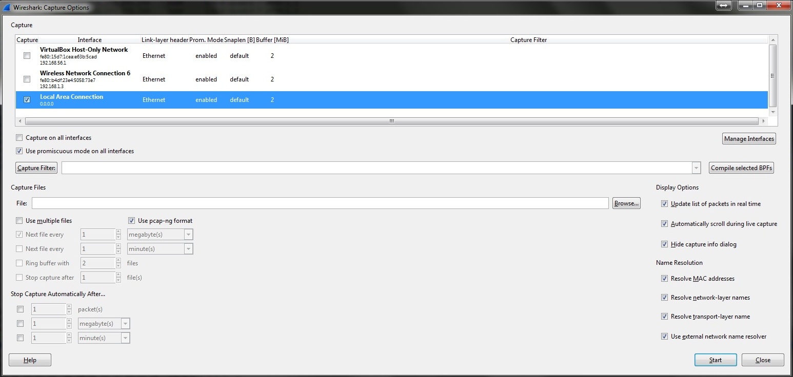

ChrisCo Skrevet 11. januar 2014 Skrevet 11. januar 2014 (endret) Jeg tror fremdeles det er en koblingsfeil hos deg etter eller annet sted, eller at det er problem med det elektriske i huset, for problemene dine SKAL ikke skje eller være mulig... Mulig du har et spøkelse eller no ja, som foretrekker Netgear.... Ang. nevnte switch - prøv det Why the fuck not, liksom! Hehe... Sett en helt vanlig, enkel dum 5 porters gigaswitch i mellom HS og Asus bare for å se.... EDIT: Hvis du får tak i en hub i stedet for switch, så kan du koble deg til huben med laptopen din og sniffe pakkene som passerer mellom routeren og HS... Bare skru av DHCP mottak på laptopen, så du ikke krøller til for Asusen mtp WAN IPen din Laptopen din skal IKKE ha noen IP adresse.. Last ned Wireshark. Sørg for å merk de samme boksene som på bildet, start sniffingen og la den stå til asusen detter ned og er oppe igjen(!). Lagre fila og post den her, så kan jeg se om det er noe der som kan avsløre noe.... Endret 11. januar 2014 av _Christian_N
