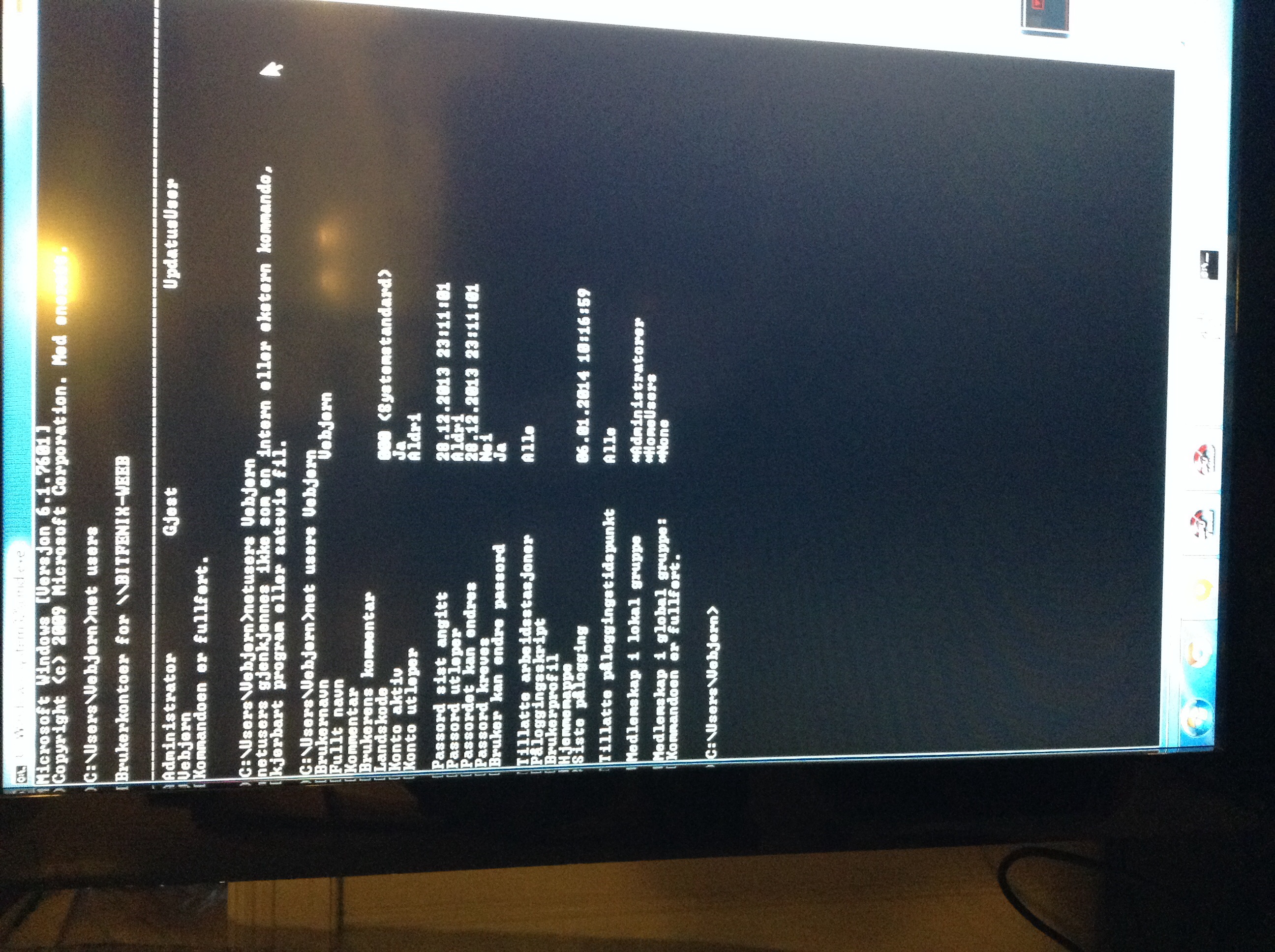

Den første brukeren som opprettes når man installerer Windows er medlem av Administrator-gruppen.
Så veldig rart at du skal ha mistet dine rettigheter. Du kan dobbelt sjekke om du er medlem av gruppen ved å gjøre følgende:
Trykk på Windows-tast + R (Du får opp da et lite vindu kalt Kjør) Skriv inn cmd og trykk på OK.
Du får opp et svart vindu, skriv inn:
net users
Her får du opp alle brukere på maskinen, når du ser brukernavnet ditt (det du logger inn på maskinen med)
skriver du inn:
net users dittbrukernavn
Skulle det være mellomrom, må du sette brukernavnet i hermetegn: " "
Du vil nå få opp en del informasjon om din bruker, blandt annet hvilke grupper den er medlem av.
Nederst skal du se: "Medlemskap i lokal gruppe", her skal Administratorer stå!
Hvis du det ikke står, er du ikke administrator. Da må du bruke et eller annet verktøy for å få administratorrettigheter tilbake.

Stemmer. Har kunn 1 bruker, som jeg oppretta når jeg installerte windows.

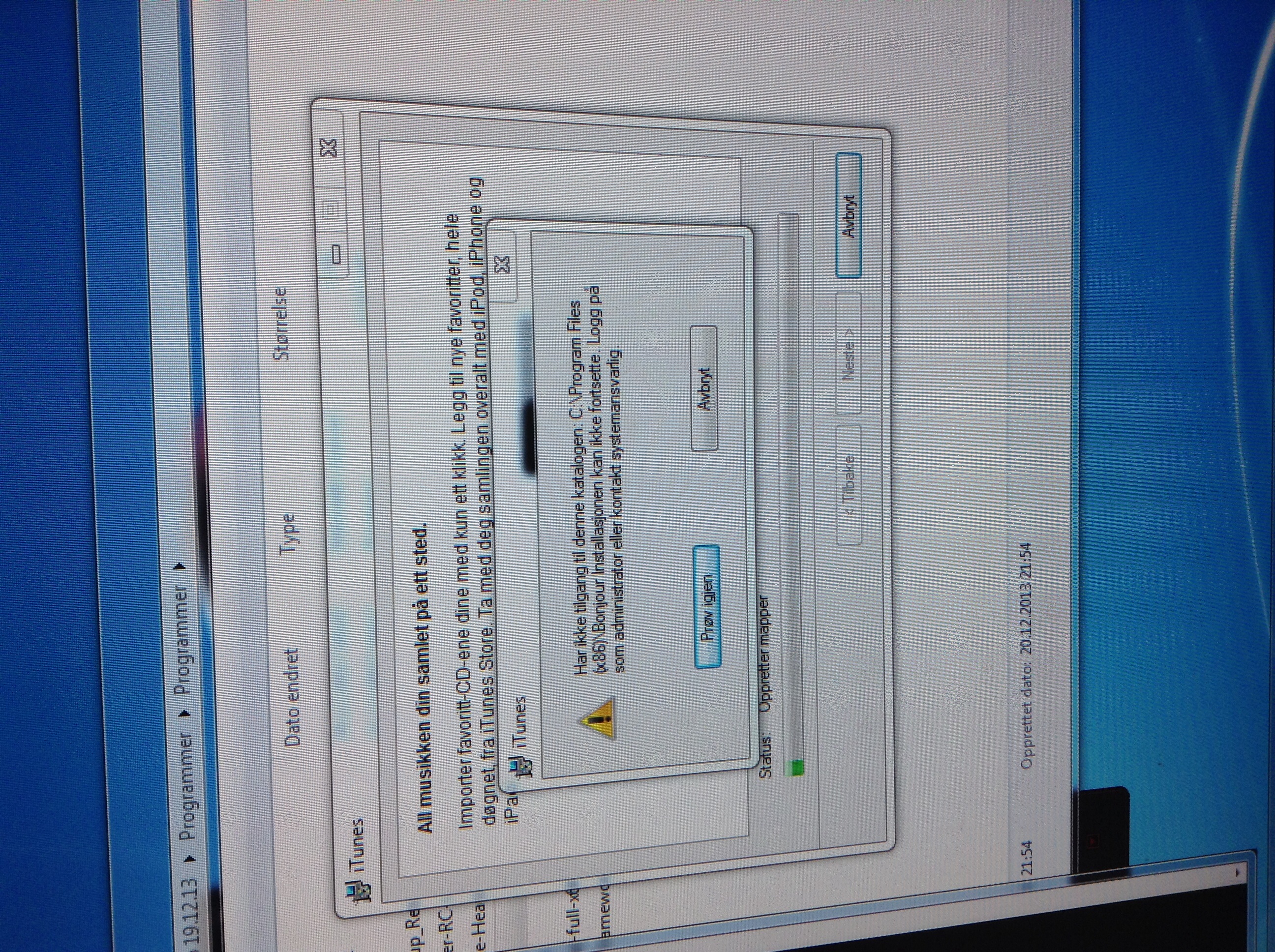

Prøv og gå til Start-menyen og skriv inn "cmd" i søkeboksen, men ikke trykk . Høyre-klikk og velg kjør som administrator. Deretter kopier inn "net user administrator /active:yes" og kjør. Restart og se om det kan føre til en endring
Det vil ikke være behov for å aktivere intern administrator når brukeren er allerede er medlem av gruppen Administratorer.
Det som kan være problemet her er det er feil eierskap på programfiler eller noe annet tull.
Til TS: Hva skjer om du høyreklikker på installasjonsfilen og velger "Kjør som administrator"?
Det var det jeg hadde gjort på bildet
