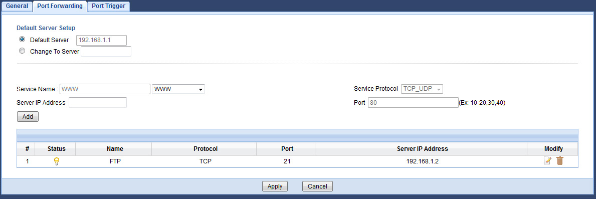

sedsberg Skrevet 27. desember 2013 Skrevet 27. desember 2013 (endret) Får ikke tilgang til FTP-serveren utenfra. Kun lokalt. Har prøvd å skru av firewall på både router og PC uten at det hjelper. Hva gjør jeg galt? Edit: Og før noen gnåler: Ja jeg VET jeg skulle kjøpt Asus! Edit2: Feilmelding i klient: FD_CONNECT - WSAECONNREFUSED: Connection refused Cannot Connect to Site. Endret 27. desember 2013 av sedsberg
genesis Skrevet 27. desember 2013 Skrevet 27. desember 2013 (endret) Du skulle kjøpt Apple router! ;p Jeg har opplevd at applikasjonen må være startet før porten faktisk er åpen - selv om port forward allerede er satt opp. Du er sikker på at serveren din har fått sub IP .2? Har du prøvd andre porter? Prøv canyouseeme.org for å sjekke om du kommer igjennom fra web. Endret 5. januar 2014 av r2d290 Gjenopprettet innhold

ChrisCo Skrevet 29. desember 2013 Skrevet 29. desember 2013 Hvis Zyxelen din er bridget, så går det selvfølgelig ikke, da den ikke står for routinga.. Da må du forwarde i routeren din istedet, hvis du har det.. Hvis du ikke har egen router etter Zyxelen, så vil du kun få en enhet på nett om gangen, da DHCP serveren i Zyxelen er av grunnet bridgingen.... Men prøv å legg til port 20 også til regelen din og bruk både TCP og UDP som protokoll (just in case, selv om FTP kun bruker TCP). Sjekk også at FTP-serveren din har korrekt IP adresse som du forwarder til.. Prøv å reboote Zyxelen eventuelt etter du har lagret... Og litt OT, hvorfor bruker du FTP?
sedsberg Skrevet 29. desember 2013 Forfatter Skrevet 29. desember 2013 (endret) ZyXEL-en er ikke bridget da det er en ren router. Intenoen er bridget. Jeg har prøvd TCP, TCP+UDP, port 20, 21, 22, 80, 8080 samt RDP. Ingenting fungerer. FTP er bare for enkel tilgang på filer hjemmefra når jeg er borte. Var også planen å sette opp Apache samt at jeg til tider får bruk for Remote desktop. Edit: Alt fungerer perfekt når PC-en står direkte på nett og ikke på routeren. Endret 29. desember 2013 av sedsberg

sedsberg Skrevet 29. desember 2013 Forfatter Skrevet 29. desember 2013 (endret) Har prøvd å bytte proter på apache, uTorrent og eMule. På de to sistnevnte funker det kun når uPNP er aktiv. Har satt opp port forwarding et hav av ganger på andre enheter uten problemer. Tror det bare blir ny router. Er flere andre "quirks" også med denne routeren. Ubrukelig USB-funksjon, ustabilt og suppetrægt web-interface, fryser innimellom samt nekter av og til å godta nye forbindelser (f.eks. gjester med Wifi på mobilen). Er det detta så er "teh shit" nå? http://www.komplett.no/asus-rt-ac66u-11ac-ac1750-router/757756 Og kjører den 2,4 og 5GHz samtidig? Endret 29. desember 2013 av sedsberg
