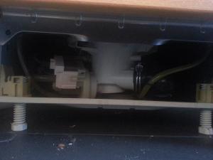

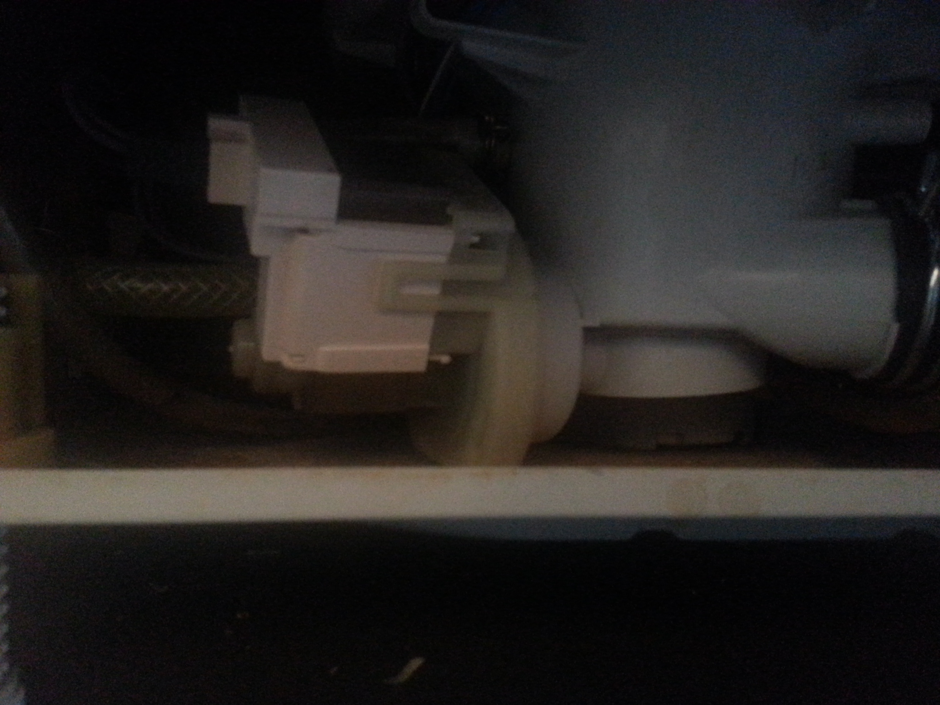

Hei.
Har en Whirlpool oppvaskmaskin fra Ikea. Siden i går sluttet den å virke. Pumpen går og går men ingenting skjer. har skrudd av den lille frontplaten nederst og hører at det kanskje er et fremmedlegeme som går rundt med pumpa. Er dette vanskelig å få ordnet opp i selv? Får ikke tak i det som eventuellt er der inne fra oppvaskrommet.
post-325320-0-25507000-1386925938_thumb.jpgpost-325320-0-51193200-1386925942_thumb.jpg
Det fiskes normalt ut fra inne i oppvaskrommet. Nederst må du forbi både grov og fint filter, og andre sperrer foran pumpa. Du må bli kvitt vannet (bruk en stor sprøyte med slange), og så se om du ikke får tak i det med enten en vinklet tang eller fingrene :)

Neida. Nå er pumpen i gang igjen. Nå er jeg kjappere til å skru av platen foran og ser det ligger vann på bunnplaten. :-(
Regner med at dette betyr servicemann, men da maskinen er 5 år og ganske billig kan det vel tenkes at det er bedre å kjøpe ny. MEN: Da kan jeg jo ta sjansen på å knote litt selv. Enten så får jeg det til eller så kjøper jeg en ny maskin.
Noen som har noe lekkasjefeilsøkingstips? Hvor lekker det vanligvis fra?? Hva kan ev. ha løsnet ?
