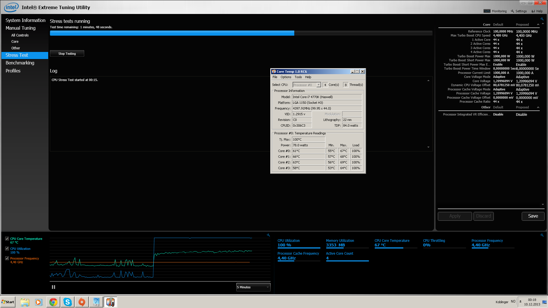

Haltvire77 Skrevet 9. desember 2013 Forfatter Skrevet 9. desember 2013 (endret) Se her, bilde av når jeg har tatt en test. Nå har jeg satt ned til 4.4Ghz og 1.29v men tempen er fortsatt noe samme, ca. 5 grader forskjell. (Og ja, har adaptive nå, ikke static, men det var bare for å vise. Og tempen er det samme selv etter mer enn 5 min) Endret 9. desember 2013 av Haltvire77
otl Skrevet 9. desember 2013 Skrevet 9. desember 2013 Se her, bilde av når jeg har tatt en test. Nå har jeg satt ned til 4.4Ghz og 1.29v men tempen er fortsatt noe samme, ca. 5 grader forskjell. (Og ja, har adaptive nå, ikke static, men det var bare for å vise. Og tempen er det samme selv etter mer enn 5 min) Viser ikke core voltage der 1.2V?
Haltvire77 Skrevet 9. desember 2013 Forfatter Skrevet 9. desember 2013 Viser ikke core voltage der 1.2V? Jo men se på Dynamic CPU Voltage Offset. Den er på 80, dvs det plusser volten. Så den går fra 1.2v til 1.29v. Så Core Temp 1.0 er riktig
