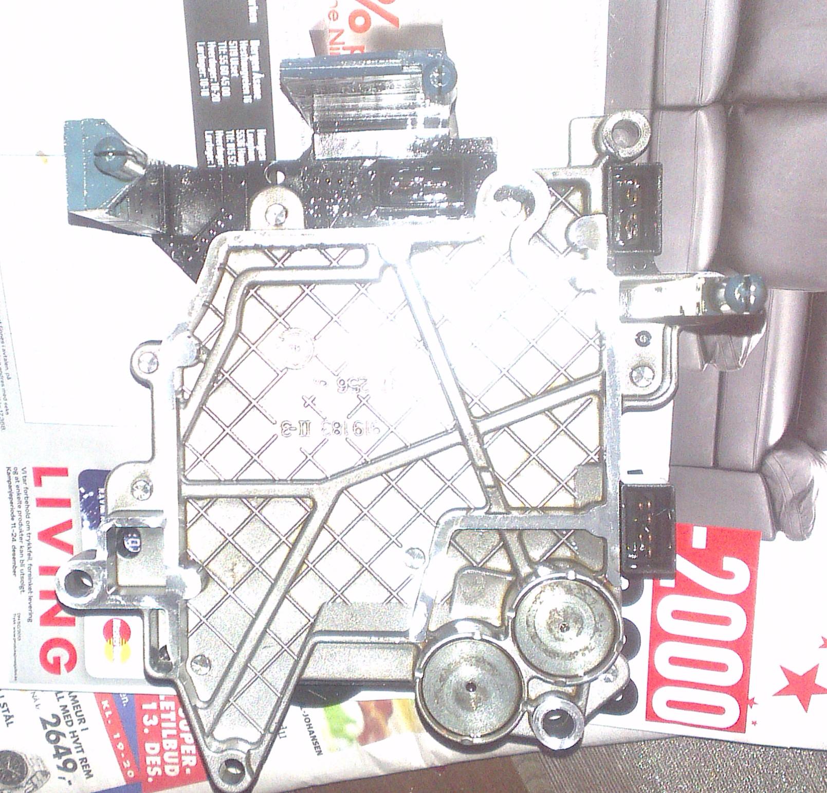

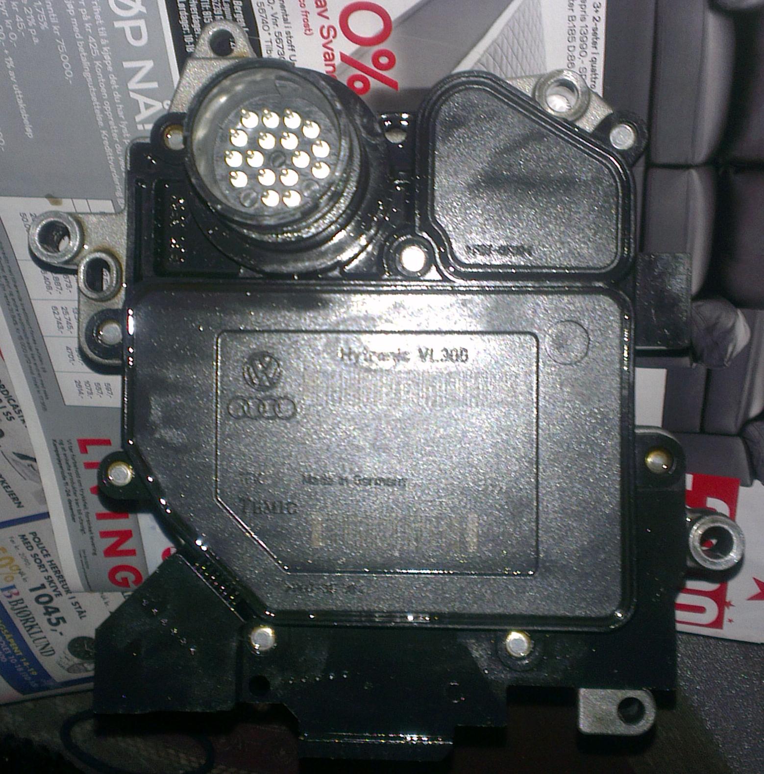

Legger ved noen bilder av ecuen som jeg tok ut av bilen og har planer om å sende inn foor reparasjon til ecutesting.com
Ja Uzzy, du har i alle fall forstått det riktig slik jeg tror og mener det er. Dog har jeg aldri fått reparert en styreenhet selv, så er ikke 100% sikker på at den husker verdiene, men alt jeg har lest om saken sier at den gjør det. Og at det dermed bare er å montere sammen, og kjøre i vei.

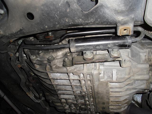

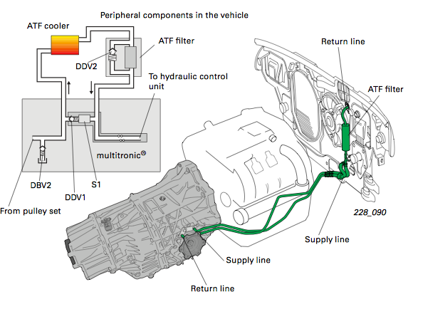

Til slutt; kan virke som det varierer med modell, for på A4 bensin-turbo sitter ikke filteret der alle tegningene sier, fremme ved radiatorer. Det ligger vannrett under på venstre side av girkassen, med rørskjøtene der søleplaten under motor er festet i bakkant.
Her;

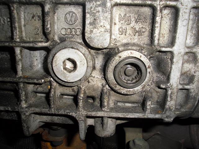

Men kom til å tenke på en annen ting når jeg ser bildet av girkassen. Du har vel ikke tatt den ut av bilen, og isåfall ser det for meg ut som relativt mye olje vil være igjen i "bunnpanna" ?. Dette bør du isåfall tappe ut. VAG har vært så elskverdige å lage tappeskruen med en temmelig sær 16mm "12-kant torx", som har et stor utstikkende tapp i midten. Såvidt meg bekjent bare brukt av Porsche, og Audi. Jeg fikk kjøpt på Wurth, men den var svindyr, så hvis du trenger dette så er det sikkert også lurt å få tak i mens du er i England.
Verktøy til tappeskruen heter XZN M16 med hull (Påfylling er til venstre, og er vanlig umbraco)

Først og fremst trenger du noe å pumpe oljen opp med. Innenfor påfyllingsskruen (som altså er umbrako midt på undersiden av kassa) så går det et rør rett opp i kassa, ca 10 cm langt. Du må derfor lage en slange som er tynn nok til å gå opp gjennom dette røret, og som fortrinnsvis bøyer seg litt til siden når det kommer ut gjennom toppen av røret inni kassa, slik at oljen du pumper ikke bare renner rett ned og ut av røret du fyller fra.
Så er det bare å pumpe opp olje helt til det renner over. Dvs når oljen inni kassa når toppen av røret. Siden det jo er litt knotete å fylle olje rett opp i et rør må du passe på at det virkelig er fullt, (Og ikke bare litt søl, eller olje som følger slangen ned)
Når dette er gjort skrur du fyllepluggen midlertidig inn, starter bilen og går en runde gjennom alle gir.
Så, får å få riktig olje-nivå, må du ha VAG-COM eller lignede diagnose-utstyr. Koble den til, gå på "Auto Trans" (03) og videre til "Measuring Blocks" (08) også ser du på "Display group 10". Der vises ATF-olje temperaturen.
Start bilen, og la den gå i fri/Park mens du følger med på olje-temperaturen. Nå den har nådd 35 grader, skrur du igjen ut påfyllingspluggen, mens motoren fortsatt går. (Det vil da stå olje i røret, så ca 0,5 dl kommer fossende ut med en gang). Så er det bare å følge med på temperaturen, og påse at det renner/drypper litt olje ut hele tiden, og når tempen har nådd 40 grader skrur du pluggen inn igjen. (PS, ikke skru av motor før pluggen er satt inn, da vil det renne ut alt for mye.)
Hvis det ikke komme noe olje ut i løpet av tiden det tar fra ca 35 til 40 grader (noen minutter), så har du ikke fyllt den full nok før du begynte. Og hvis du loker, slik at temperaturen går over 45 grader før du har skrudd inn, eller motor stopper, må du la det kjøle seg ned, og begynne på nytt, eller blir det for lite olje.
