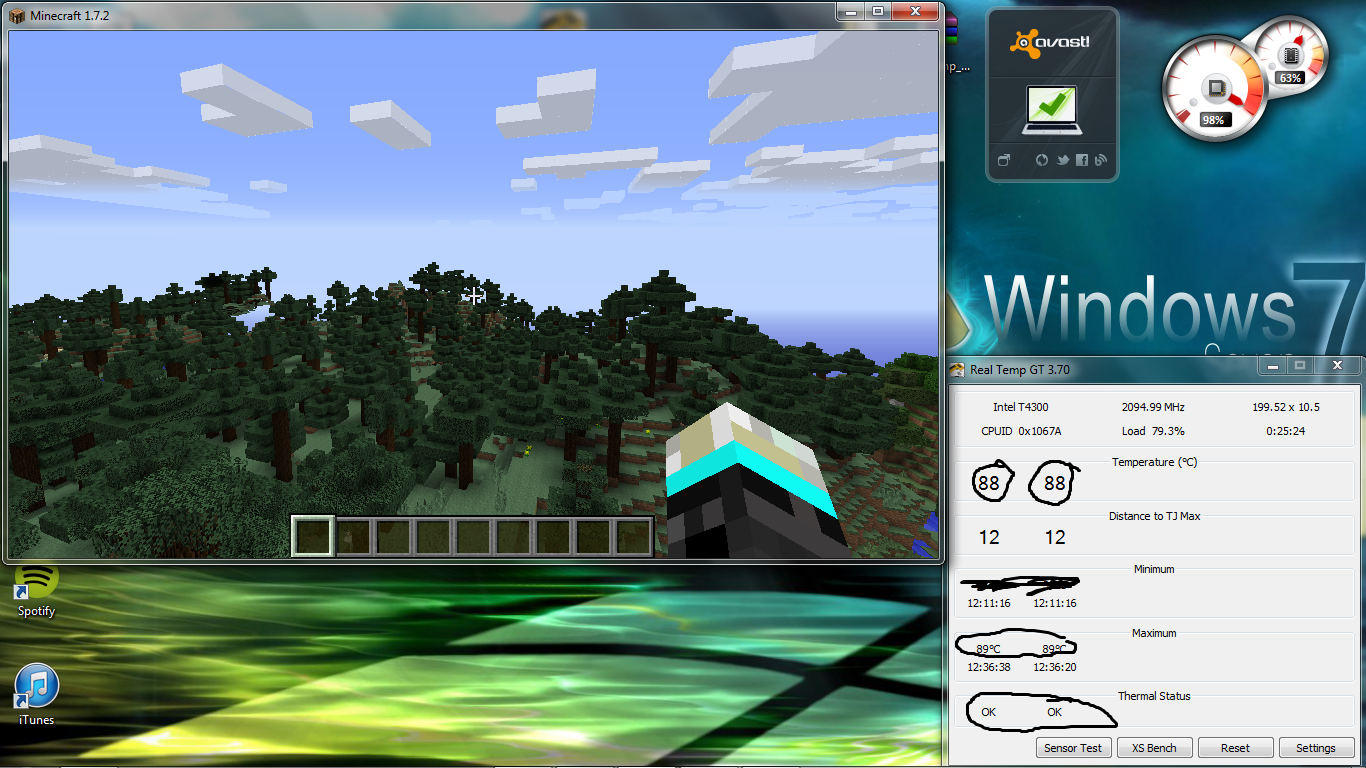

memberid-323818 Skrevet 7. desember 2013 Skrevet 7. desember 2013 (endret) Hei jeg har en Toshiba som går ganske varm, så lastet da ned realtemp og trollet rundt på minecraft for og se hvor varm den går. Den er ikke clocket, så syns den går litt varm. Eller hva mener dere?? Og det rare er at real temp sier at dens varme er "ok"... Endret 7. desember 2013 av FreeGameFinder

memberid-323818 Skrevet 7. desember 2013 Forfatter Skrevet 7. desember 2013 Det er ikke bare varmen som er irriterende, men 90 c var under minecraft, har jeg minecraft og skype så er den 103 c, gjerne kjører jeg internett og spotify i tilegg til der igjen da drar den seg opp til 135c den slår seg av når den når 137c så har ikke så mye og gå på. Dessuten er fps på minecraft bare 15 fps, så den er laggy. Sparer til multicom 150s, men har du noen tips til og heve fps utenom dedikere ram, (funker ikke med plasseringen) og optifine.
