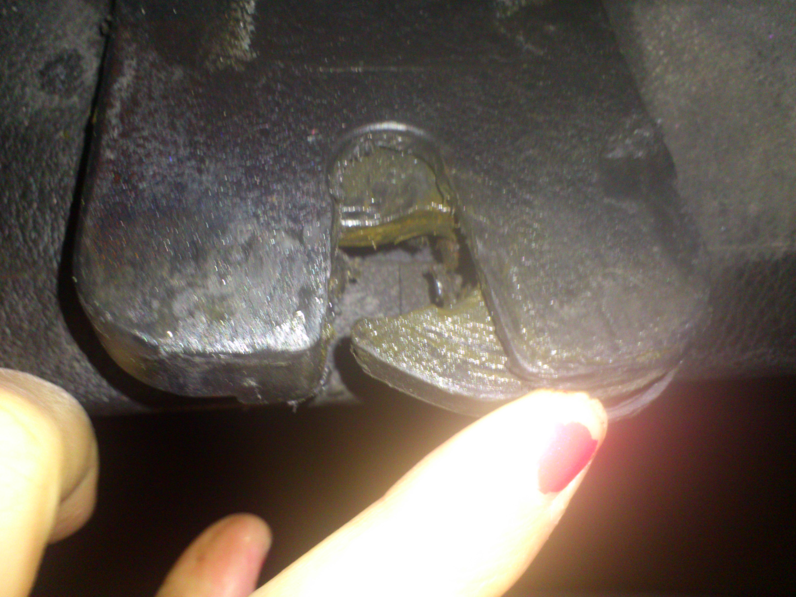

bl0nd1 Skrevet 5. desember 2013 Skrevet 5. desember 2013 Et eller annet gjør slik at den låsemekanismen som skal sette seg i en ring rundt den derre stål stammen slik at bagasjedør blir lukket ikke blir gjort. Er en Wvgolf 4. Når jeg skal lukke bagasjedøra vil den ikke lukkes, så jeg kan bare ta et tak rundt kanten på bagasjedøra og åpne den slik, trenger ikke bruke håndtaket som er beregent til det. Er litt skummelt mtp kjeltringer som bare kan ta seg inn bilen via bagasjerommet og tyvkoble bilen eller at nå som det er storm kan plutselig bagasjedøra bare fly rett opp. Alle andre bildører lukkes fint og kan låses. ER KUN bagasjedøra. Har prøvd å smøre låsemekanismen, men det fungere ikke. Noen som klarer å forstå hva jeg mener som er galt som kan si hva som trengs for å fikse dette?

bl0nd1 Skrevet 8. desember 2013 Forfatter Skrevet 8. desember 2013 Det er denne som ikke vil gå i lås. Den som låser bagasjedøra. Er ingen ting å skru den løs så man kommer på innsiden for å se hva eventuelle feilen kan være. Noen tips?
pcp160 Skrevet 8. desember 2013 Skrevet 8. desember 2013 Prøv å gjøre som CirkA7 har foreslått, ta en skrutrekker eller noe inn i sporet (rett over der du har fingeren) og dra låsen helt inn i låst posisjon. Du skal da ikke klare å dra den ut igjen, uten å åpne med håndtaket. Jeg formoder at du har dyttet litt på låseskiven med fingeren på bildet? Hvis ikke så er det dette som er galt, for slik den står akkurat nå er låsen i halv-låst posisjon (pleier å være to trinn), så prøver du å smelle igjen luka med lås i den stillingen vil det bare komme et metallisk smell, og ingen låsing av luka. 1
bl0nd1 Skrevet 8. desember 2013 Forfatter Skrevet 8. desember 2013 ja dyttet litt med fingeren for å vise hva det var som er "problemet". Har null peiling på bil, derfor også brukernavn tilsvarer min kunnskap. Men skal prøve. Takk for svar. Sier ifra om det ikke fungerer.
bl0nd1 Skrevet 8. desember 2013 Forfatter Skrevet 8. desember 2013 Det fungerte veldig greit med sånn skrutrekker eller hva det nå heter, så nå er hele bilen låst. Første dagen på lenge. Bli en god natt søvn.Men er det noen olje som er greit å smøte låsen med som passer til vinterstid?Jeg har noen små typer som er kjøpt på biltema/eurpris låsolje og låsspray, er det noe som fungere bedre på denne årstiden? De fungere fint lite på min bil, det eneste som fungere da er varmt vann og en klud som tine opp låsen fort.
