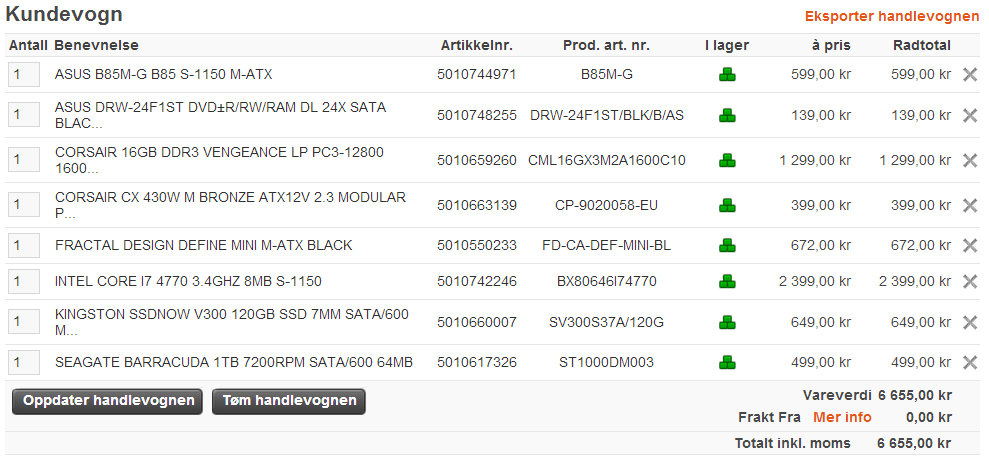

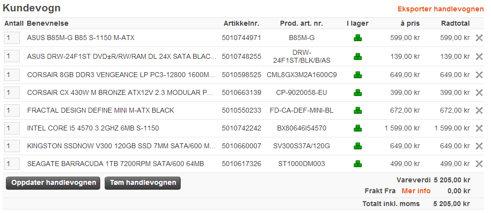

Omnithunder Skrevet 6. desember 2013 Skrevet 6. desember 2013 Jeg har i dag en laptop med GeForce GT 555 (og Intel HD Graphics 3000), 8 gb RAM, Intel SSD 520 180GB og i7-2760QM CPU. Jeg ønsker rett og slett ikke så mye mer enn å overgå dette når det kommer til opplevd hastighet i oppgavene jeg nevnte. I tillegg er stabilitet og lavt støynivå viktig. Mitt forslag vil passe bra. Hvis du vil bruke litt mer penger, så kan du gå opp til Core 7 og 16GB RAM:
Dr. Brodsky Skrevet 7. desember 2013 Forfatter Skrevet 7. desember 2013 (endret) Lurer på om jeg skal gå for det siste forslaget der. Trenger jeg noe mer, eller følger alt nødvendig med? Hvordan er det om jeg seinere finner ut at jeg vil ha et dedikert skjermkort? Jeg lurer også på om jeg skal gå for en Bluray-spiller, er det bare å velge en tilfeldig og den vil passe, eller er det noen hensyn jeg må ta? Edit: Skulle gjerne hatt trådløst nett... Endret 7. desember 2013 av Sentenza
Omnithunder Skrevet 7. desember 2013 Skrevet 7. desember 2013 (endret) Alt nødvendig følger med. Ett skjermkort kan du sette rett inn. Skal du ha to, så må du ha et dyrere hovedkort. Til ditt bruk trenger du ikke skjermkort. Blu-Ray kan du velge og vrake. Her er en rimelig http://www.dustinhome.no/product/5010753796/asus-bw-16d1ht-16x-bd-r-internal-sata-retail/ Trådløst nett kjører du via USB, eksempelvis denne som er støttet i Ubuntu http://www.dustinhome.no/product/5010109750/d-link-dwa-140-wireless-n-w-lan-usb/ Edit: Det følger kun med 2 stk SATA-kabler, så du må kjøpe en ekstra http://www.dustinhome.no/product/5010463409/kabel-serial-ata-150-300-rett-0-3-m/ Endret 7. desember 2013 av Omnithunder
