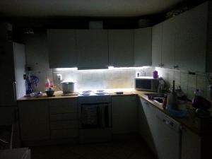

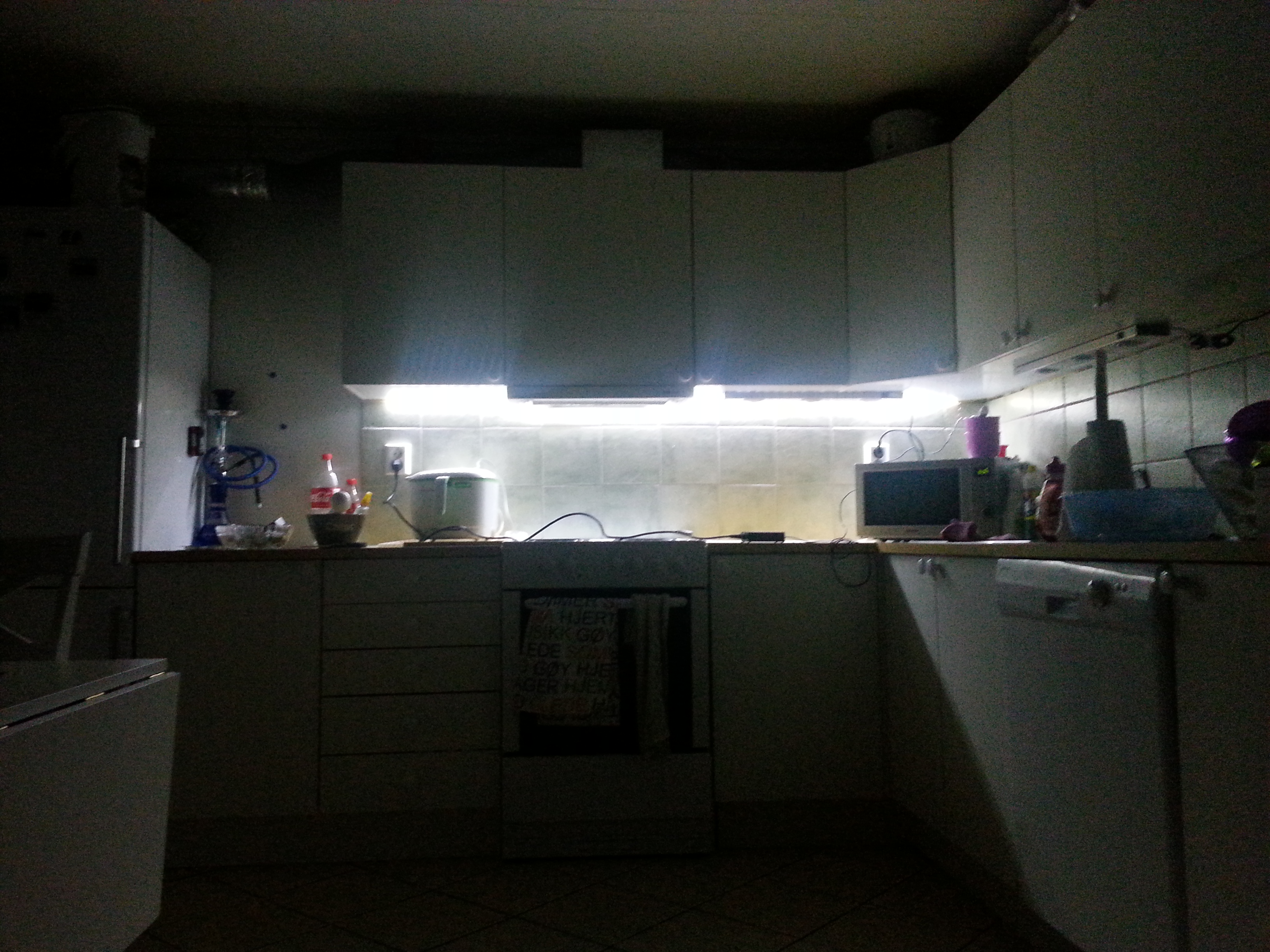

J@9 Skrevet 5. januar 2014 Skrevet 5. januar 2014 (endret) Gir nok ikke helt jevnt lys, men kommer jo også litt an på avstanden fra lyskilde til det du vil lyse opp. Legger ved 2 bilder her, fra da jeg monterte dette under kjøkkenskapene her.. Er kun montert under halvparten av skapene på disse bildene, og dette er kald hvite leds. *Edit* Dette er såkalte 5050 led strips, er vel dem som gir mest lys etter hva jeg har forstått Endret 5. januar 2014 av J@9 1

J@9 Skrevet 7. januar 2014 Skrevet 7. januar 2014 Er nok ikke noe problem å klippe den kabelen der nei Det er tilkoblingspunkter for hver 3'dje led (mulig det er hver 6 led på 300led/5-meter) altså der du kan klippe den, for på hver av dem har du jo + og -.Disse må ikke komme i kontakt med metall i kabinettet, og heller ikke noe annet strømførende i kabinettet, da vil du nok få en kortsluttning. Her er et nærbilde av kuttepunktene (avstanden vil nok variere litt ut ifra hvor tett dem sitter osv, enkelte ganger er stripen også skjøtet fra fabrikk, da er disse loddet sammen, men mulig det bare gjelder disse billige jeg kjøper, at det kan være noe andre sortering f.eks), da ser du sånn ca hvordan det funker Mener å huske at disse også finnes på baksiden av stripen.. men er da dekket av lim. Ellers får du jo også waterproof, som da er dekket av et slags silikon/gummi belegg på utsiden av hele stripen. Og som sagt, alle jeg har kjøpt, har kommet med litt kabel i begge ender, så man fint kunne lage til 2 strips ut av en rull, uten å lodde noe Men kjenner som sagt ikke til den leverandøren du har funnet, men om du sender dem en mail og spør, så får du sikkert svar Om det er kabel på disse også, så trenger du ikke å kjøpe skjøtekabelen du linket til, annet enn om du skal lage til mer enn 2 strips ut av rullen. Men disse stripsene kan jo brukes til så mangt Var på ferie i Tyrkia, der hadde dem montert sånne inni kjøkkenskap, garderobeskap, over senga, rundt et speil og på badet. Inni skapene hadde dem også montert mikrobrytere, så lyset slå seg på når skapdøren på lukket opp. Det var denne turen som fikk meg til å få interesse for ledstrips hehe 1
