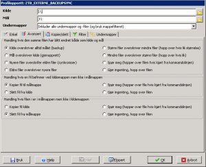

Dette ved programmet SyncBack
http://www.2brightsparks.com/index.html
Denne analyserer innholder på alle disker og flytter alle nye filer over til backupdisken, dersom noe er slettet hoveddisken slettes også dette på backupdisken, dersom noe er endret på hoveddisken så overskives den modifiserte filen på backupdisken... Et bilde er sikkert enklere å skjønne seg på:

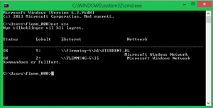

Disse diskene mapper jeg opp på PC-ene mine, slik:
