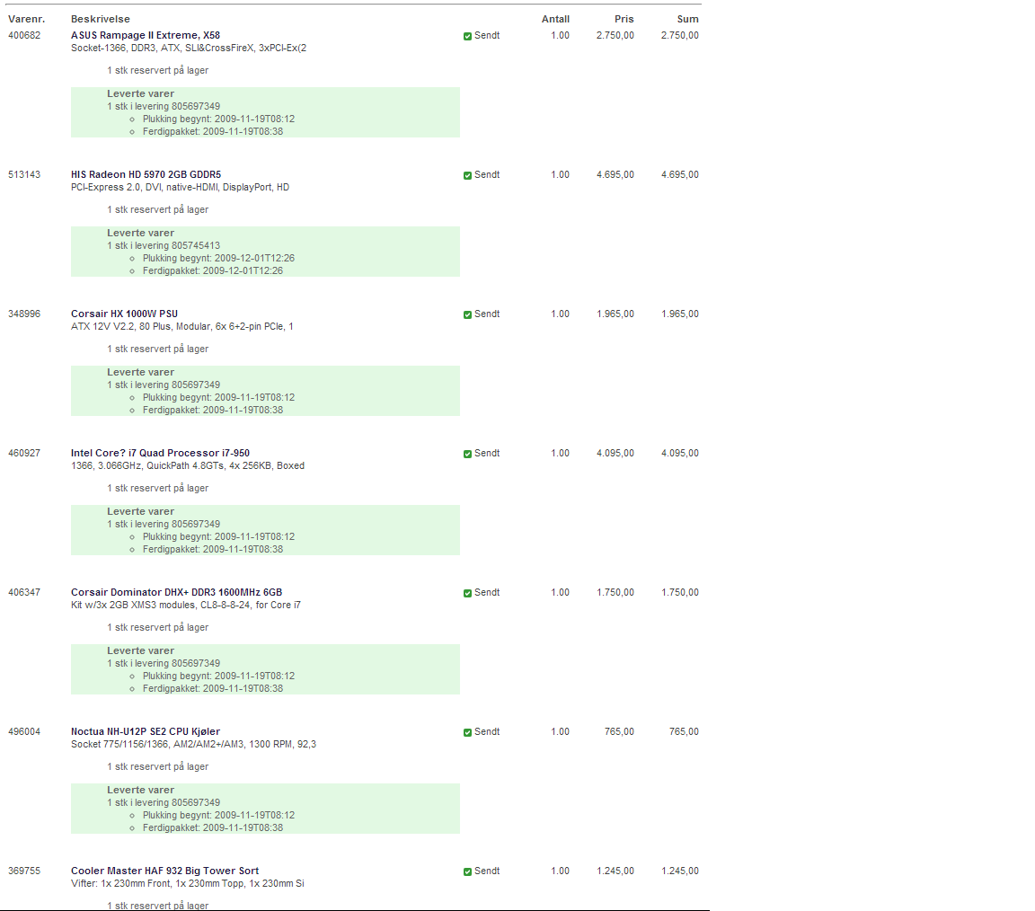

GoldHawK Skrevet 21. november 2013 Skrevet 21. november 2013 Hei! Har bestemt meg for å oppgradere min pc fra 2009 som egentlig fungerer veldig bra den dag i dag med tanke på ytelse i spill osv. Når jeg kjøpte den tenkte jeg at jeg ville ha en pc som varer mange år så jeg slipper å oppgradere med så jevne mellomrom. Det har den også gjort men nå er det på tide med ny! http://www.komplett.no/k/shoplist.aspx?mode=receive&si=1310275&su=E9A29E78-7E73-4C4C-B35B-3085B8879CF0 Begynner å bli en stund siden jeg bygget min forrige pc så hadde vært fint med tilbakemelding om deler passer i lag, at jeg ikke har glemt noen vesentlige deler osv.. Dette er min gamle pc for de som lurte.. ( hvis det var noen )
sveibuen Skrevet 21. november 2013 Skrevet 21. november 2013 Vett du hva ? Jeg vil påstå at du fortsatt har en veldig god pc. Det eneste JEG ville ha byttet var skjermkortet og så overklokket CPU littegrann. Åsså kjøp deg en SSD Så har du pcen i 2 år til
N o r e n g Skrevet 21. november 2013 Skrevet 21. november 2013 Dropp prosessoroppgradering med mindre du sliter med CPU-tunge spill, forskjellen i ytelse er ikke verdt det. CFX bør aldri være et mål, med mindre det er toppmodeller går du aldri for SLI/CFX fra dag 1. Oppgradering med SSD er lurt. Strømforsyning trenger ikke oppgradering. Kabinett kan byttes om du er lei av det du har, men vær klar over at NZXT-kabinetter har mye billigplast.

GoldHawK Skrevet 21. november 2013 Forfatter Skrevet 21. november 2013 Takk for svar. Min pc har jeg selvfølgelig SSD i dag og cpu er overclocket til 3.7 ghz Planen er å kjøpe meg ny "monster pc" og være en snill storebror og gi min gamle til lillebror Jeg drev å vurderte 1 GTX 780 Ti men når 2 stk r280x i crossfire gruser GTX 780 Ti i 3dmark testene som jeg har lest og i tillegg blir billigere gikk jeg for det.
