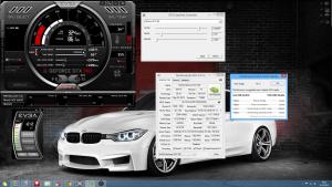

Jeg er i EVGa precision nå.
Hva skal jeg stille her for å få 1350mhz på luft? :)
Skal også en tur i bios å klokke prosessoren igjen :)
Er egentlig en tråd fra før om dette kortet :p
https://www.diskusjon.no/index.php?showtopic=1525763&page=19
Med mitt kort så kan jeg få det oppi 1350mhz på luft, men kortet blir vanvittig varmt så jeg kunne aldri spilt med den hastigheten. Dette var kun i benchmarks, jeg fikk fort krasj i spill, så da må du nok over på vannkjøling :)

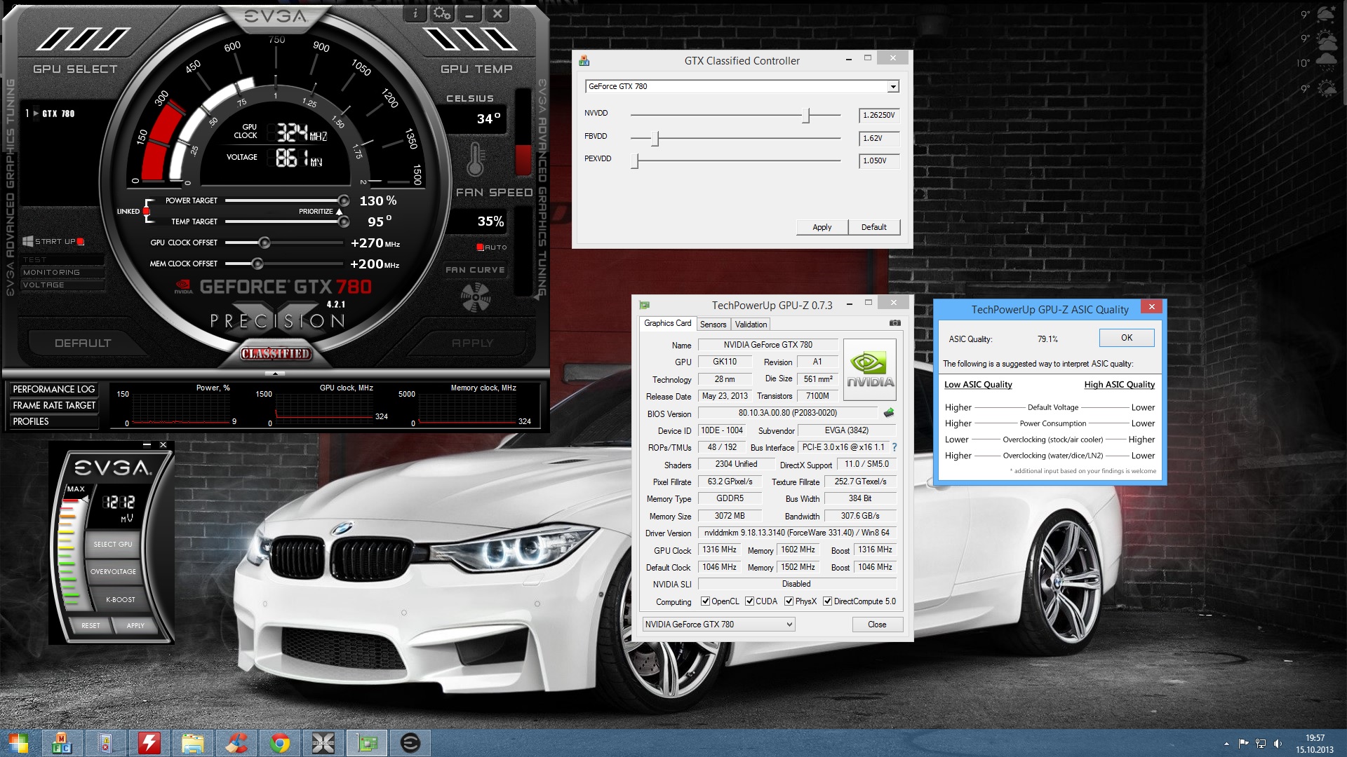

Jeg har fått mitt kort til å kjøre 100% stabilt på 1306mhz til spilling, da kjører jeg Core Voltage på 1.26520V og får temperaturer på rundt 68-70c etter ca en time med spilling med Custom Fan Profile og Custom Bios pga Power Target. Tror åsså det har litt å si åssen ASIC Quality du har på kortet om åssen Volt du trenger, jeg har 79.1% på mitt.
Er nok Nizzen og Minhund som har mest greie på dette her inne :)
I EVGA PrecisionX må jeg velge Voltage, trykke på Over Voltage, sette denne på Max og Apply, deretter må jeg bruke GTX Classified Controller og sette NVVDD til 1.26520V

Skuffa. Kun 70,2% ASIC Quality på kortet. F@3ns 51773!!!

EDIT: ASIC har ikke nødvendigvis så mye å si, noen sier at høy ASIC er å foretrekke på kort på luft (Lite leak på chippen), medium ASIC skal visstnok være bedre under vann, mens lav ASIC er best til LN2, men har ikke sett noen store tall som beviser dette. Har sett kort med 85+ ASIC som har vært elendige og kort med 65+ som er bra, så ikke flipp ut helt enda :D

En ting til jeg sliter med å tolke, er at når jeg sjekker GPU-Z, så står den konstant på den volten jeg stiller med classified controller. Det stemmer ikke med hva PrecisionX viser som aktuelle V, og heller ikke med f.eks. HWMonitor viser. Begge de, samt monitoren fra OC Scanner, viser kun det som er lagt inn i Precision, og IKKE i classified controlleren. Er dette normalt? Veit ikke hvilken jeg skal anta er riktig..
Ok, takker. Jeg har lagt inn den nye biosen som var på siden der, den som heter LN2-vBios-rev2. Da fikk jeg 130%PT.
Gpu-Z og Classified tool er det eneste som leser riktig. Stå det 1.35v i Classified tool så står det ca 1.344v i Gpu-z dette er det som gjelder.
