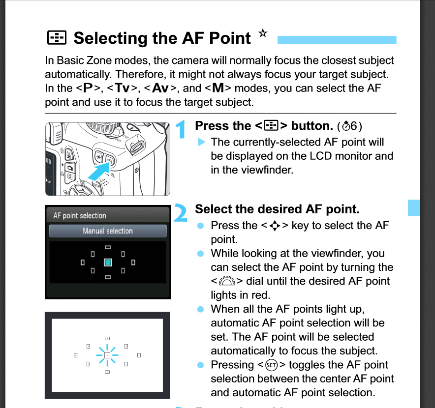

awesnes Skrevet 12. oktober 2013 Skrevet 12. oktober 2013 Tok du bildet på f/1.8? Kjenner ikke til nevnte objektiv, men de aller fleste objektiver er skarpest hvis man blender litt ned. Et annet tips er (hvis du ikke gjør det alt) å velge fokuspunkt manuelt ved slike bilder. Da slipper du å først fokusere på ansiktet for deretter å flytte kameraet så du får det utsnittet du vil ha. Hvis du tar høykantbilder er det da naturlig å velge punktet enten helt til høyre eller venstre (se bilde under) , alt ettersom hvilken vei du holder kameraet. Det står i brukermanualen hvordan man gjør det. Så setter du fokuspunktet midt i det ene øyet på den du tar bilde av.
