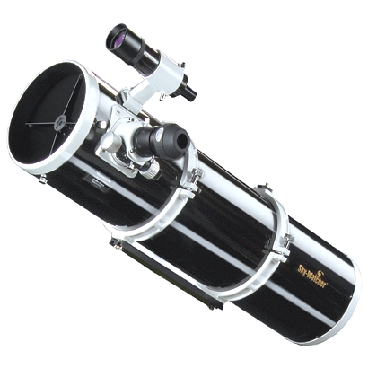

Har du brukt et program for å få stjernen til å se slik ut? tenker på linjene ut fra stjernene.
Nei, i mitt tilfelle er de helt originale. De er forårsaket av 4 tynne plater som holder sekundærspeiler helt i front av teleskopet.
Så egentlig er det en optisk defekt, men en defekt som det ikke er mulig å unngå på et reflektor teleskop.
For å unngå det må man over til refraktor, som er med glass i stedenfor speil, og fungerer tilsvarende valig kameraoptikk. Men da får man problemer med kromatisk aberrasjon.
Så det er en prioritering. Reflektor veier mindre, er fysisk større, samler mere lys for pengene, men lager streker over stjernene. Refraktorer er mye tyngre pga glasset, er fysisk mindre pga store glass er vanskelig å lage, samt dyrt, og samler derfor inn mindre lys for pengene.
Refraktorer kan lage perfekte stjerner uten defekter og samle mye lys de også, men da må du opp i pris - mye oppe i pris. Vi snakker da om Japanske Takahashi og lignende, med priser som begynner et sted rundt Månen i høyde, og toppmodellene et sted mellom Jupiter og Saturn... :p
