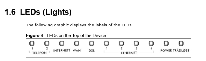

Hvordan er lampene på modemet når det detter ut? Blinker de fælt eller slukker? Eller er det normal blinkeaktivitet i dem selv om du detter ut?

Har ikke tilgang til å ta bilder av akkurrat modemet nå (siden en 9 måneders baby ligger og sover på rommet), men printscreen under er fra en bruksanvisning jeg fant på nett.
Internett og DSL lampene slutter å lyse. Mens trådløs-lampen og powerlampen gjerne fortsatt lyser. Og så styrer det og blinker og greier og begynner å lyse etter hvert.
Tidligere merka vi at vi datt ut fra nett, så kasta vi ett blikk på modemet, og da kunne vi se at to av lampene (nevnt ovenfor) som skulle lyse når alt fungerer ikke lyste.
