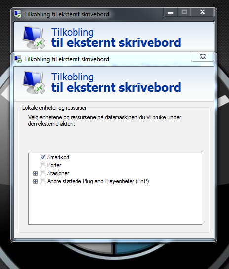

Hei,
Har et merkelig problem her, når jeg skal endre lokale ressurser før tilkobling til eksternt skrivebord.
Mangler en hel del valgmuligheter som dere kan se på utklippet under. Noen som vet hva dette skyldes?
Gjelder både på Win7 Pro og Win8 maskinene mine.. Server 2008 R2 fungerer fint.
Har prøvd å 'kjøre som administrator'.
Slik ser det ut hos meg:

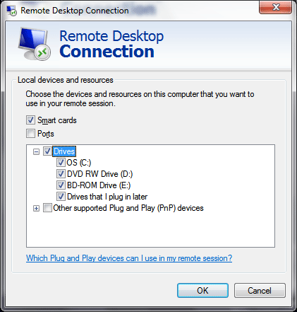

Slik skal det se ut:
Hovedsaklig 'OK' knappen jeg savner..
Takker!
Ikke noe spesielt med lisensene, vanlig OEM + en Action pack og muligens en volumlisens (MAK nøkkel).
Har også sjekket på jobben, 4 Win8 maskiner med samme problem der.
Hmm. Det eneste som skal gi det vinduet med manglende innstillinger er egentlig at feil produktnøkkel er registrert. Det var derfor jeg spurte om du hadde oppgradert. En god del har har fått produktnøkkelen endret til en generisk KMS nøkkel etter oppgradering når de oppga en ny MAK nøkkel for oppgraderingen (Windows satte altså hovednøkkelen til en generisk KMS nøkkel og MAK nøkkelen til oppgraderingen ble en undernøkkel). Den vil da tro at du ikke har en full lisens og du vil kun få ca de valgene du ser.
Kunne du bare dobbeltsjekket at det er riktig produktnøkkel på serveren?
• Trykk på Start
• Høyreklikk på Datamaskin og velg Egenskaper
• På bunnen av vinduet, trykk på Endre Produktnøkkel
• Skriv inn MAK nøkkelen

Knappene er der, men MS har klart å ikke legge dem synlig i boksen.
Huk av for det du skal, trykk deretter TAB en gang, trykk så enter. Det lagres fast hvis du logger deg på.
Takker, det skal jeg prøve neste gang jeg møter på problemet!
