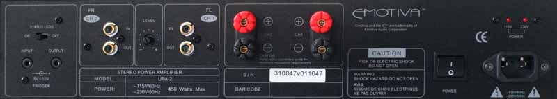

madammim Skrevet 25. september 2013 Skrevet 25. september 2013 Jeg har aldri forsøkt bi-amping selv. Ut fra reciveren har du 1 phono-kabel til ene inngangen på hver forsterker, feks. fra reciver utgang "R" til inngang "R" på effektforsterker 1. Så fra reciver utgang "L" til inngang "R" på effektforsterker 2. På effektforsterker 1 kobler du en phono-kabel fra utgang "R" til inngang "L" på forsterkeren, altså fra og til på samme forsterker. Så gjør du det samme på effektforsterker 2. Du har nå 1 effektforsterker for høyre kanal, effektforsterker 1, og en for venstre kanal, effektforsterker 2. Så tar du høyttaler-kabel fra ene settet terminaler på effektforsterker 1 og kobler disse til ene settet med terminaler på høyre høyttaler. Så kobler du fra andre settet terminaler til det andre settet på høyre høyttaler. Så gjør du det samme for effektforsterker 2 og venstre høyttaler. NB! Husk at lasken mellom terminalene bak på høyttalerne MÅ fjernes!!! Hold tunga rett i munnen og forsøk å ikke krysskoble. Ei kortslutning her kan føre til deffekt forsterker. Det er også mulig å krysskoble dette, altså 1 forsterker for bass og en for diskant. I ditt tilfelle vil jeg tro at å koble som ovenfor er det beste. Lykke til!

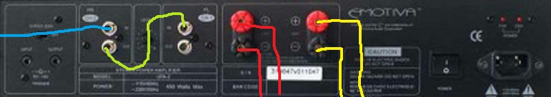

JokkareN Skrevet 26. september 2013 Forfatter Skrevet 26. september 2013 Dersom den har pre-out så kan du bruke den i stedet for Yamahaen. Kan ikke helt se hvordan du skal få til å bruke Yamahaen i oppsettet... Okei. Nå har jeg fikset meg en Arcam receiver uten hdmi, men med pre-out. På emotivaene står det FR CH2 og FL CH1. Det er jo greit, front left og front right. Men ettersom det jeg forstod skal jeg altså "brokoble" (?) denne så jeg får en hel emotiva på den ene høyttalern? Hvordan skal signalkablene da gå fra høyre emotiva og inn på arcam? Da dette er koblet så fikk jeg også høre at jeg skulle bruke 1 høyttalerkabel fra første terminal på høyttaler til enten emotiva eller arcam, og da enda en høyttalerkabel i bruk på terminal 2 på høyttaler inn på enten emotiva eller arcam? (Har bi-wire mulighet på høyttalerne.) Vet jeg forklarer ganske dårlig, men prøver.. Håper du forstår!
madammim Skrevet 26. september 2013 Skrevet 26. september 2013 Hei. Dette er et bilde jeg fant på nettet og baserte svaret på: http://www.audioholics.com/amplifier-reviews/emotiva-upa-2-stereo-amplifier/upa2-backpanel.jpg/image_view_fullscreen "FR" og "FL" har 2 tilkoblinger, øverste merket "in" og nederste "out". Det jeg mente var å dra en phono-kabel fra "FR"-out til "FL"-in. Dersom dine forsterkere ikke har dette må du ha en phono splitter og koble fra for-forsterkeren, splitte dette i 2 og koble inn på begge inngangene på emotivaen.
JokkareN Skrevet 26. september 2013 Forfatter Skrevet 26. september 2013 Hei. Dette er et bilde jeg fant på nettet og baserte svaret på: http://www.audioholics.com/amplifier-reviews/emotiva-upa-2-stereo-amplifier/upa2-backpanel.jpg/image_view_fullscreen "FR" og "FL" har 2 tilkoblinger, øverste merket "in" og nederste "out". Det jeg mente var å dra en phono-kabel fra "FR"-out til "FL"-in. Dersom dine forsterkere ikke har dette må du ha en phono splitter og koble fra for-forsterkeren, splitte dette i 2 og koble inn på begge inngangene på emotivaen. Hvordan ville du gjort dette med denne Receivern? http://audioconsultants.com/ProductImages/ArcamAVR300rear.jpg
madammim Skrevet 26. september 2013 Skrevet 26. september 2013 Blå strek kommer fra "pre-out" på feks. høyre kanal. Grønn strek er phono internt. 2xrød er høyttalerkabler til ene terminalsettet på høyttaleren. 2xgul er høyttalerkabler til det andre terminalsettet på høyttaleren. Jeg er en djevel på paint
JokkareN Skrevet 26. september 2013 Forfatter Skrevet 26. september 2013 emotiva.jpg Blå strek kommer fra "pre-out" på feks. høyre kanal. Grønn strek er phono internt. 2xrød er høyttalerkabler til ene terminalsettet på høyttaleren. 2xgul er høyttalerkabler til det andre terminalsettet på høyttaleren. Jeg er en djevel på paint Akkurat, nå skjønner jeg med singalene, men hvor skal jeg koble den blå inn på Arcamen? (Se bilde på linken jeg sendte) og hvordan blir det da med høyttalerkablene? Høyttalern har biwire muligheter. Skal jeg da f.eks ta en høyttalerkabel fra den øverste terminalen og sette den inn på Arcamen, og da plugge enda en høyttalerkabel i terminal 2 på høyttalern og sette den inn i Emotivan? Evt hvilken terminal på emotivan skal jeg sette den inn i? Høyre eller venstre..
JokkareN Skrevet 26. september 2013 Forfatter Skrevet 26. september 2013 emotiva.jpg Blå strek kommer fra "pre-out" på feks. høyre kanal. Grønn strek er phono internt. 2xrød er høyttalerkabler til ene terminalsettet på høyttaleren. 2xgul er høyttalerkabler til det andre terminalsettet på høyttaleren. Jeg er en djevel på paint Beklager, fikk ikke med meg at du faktisk forklarte det på forrige mld
madammim Skrevet 26. september 2013 Skrevet 26. september 2013 Det bildet av Arcamen er så dårlig at jeg finner ikke hvor pre-out er. Kanskje du kan ta et bedre og legge ut. Husk å koble rett på høyttalerne. Det finnes sikkert 2 røde og 2 svarte tilkoblinger der også. Et sett er rød+svart, og det står sikkert en strek mellom, eller "tweeter", "low" eller noe for å indikere hvilke 2 som hører sammen. Så er det bare å koble rød leder fra forsterker til rød på høyttaler for å unngå å kjøre noe i motfase. Og husk å fjerne laskene
