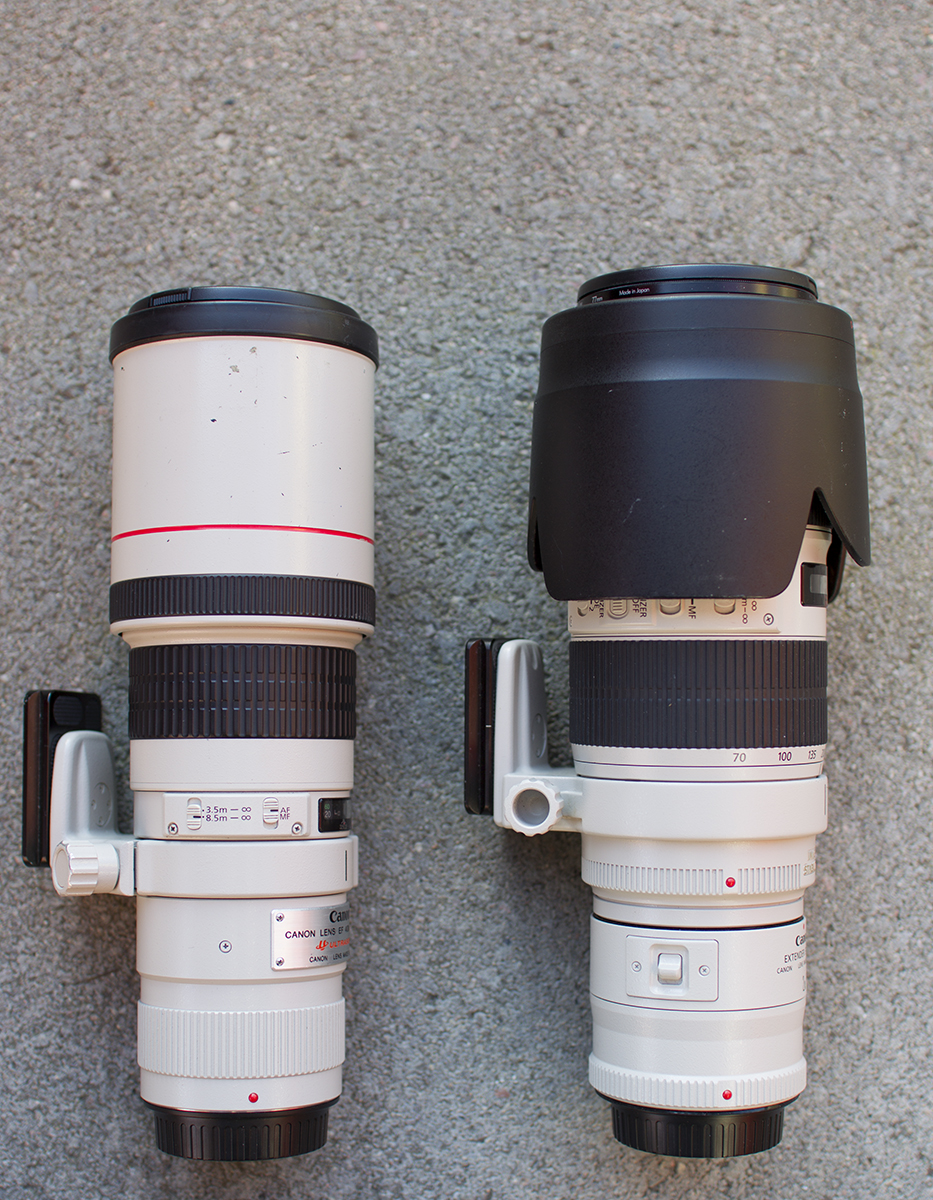

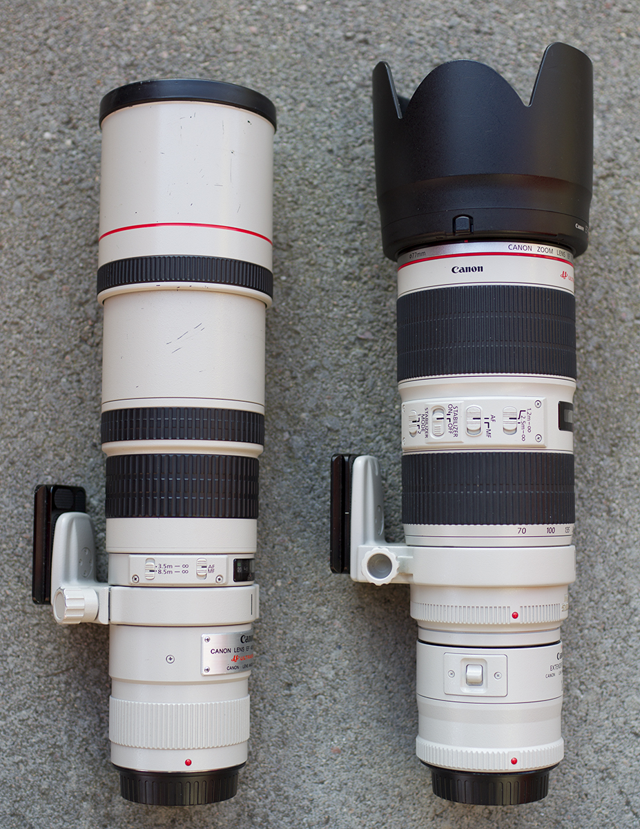

Gjest Slettet+123412 Skrevet 13. september 2013 Skrevet 13. september 2013 Vet noen hvor god/dårlig Canon 70-200 2.8L IS II med 2x extender er i forhold til Canon 400 5.6L? Førstenevnte har jo da IS, og blenderåpningen blir den samme (5.6). Canon 300 4L IS med 1.4x tele gir omtrent samme rekkevidde (420 mm, 5.6). Så hvis jeg finner ut at jeg vil ha mer enn 300 mm, hva burde jeg gå for?
arthon Skrevet 13. september 2013 Skrevet 13. september 2013 400mm er vel hakket skarpere. Du kan se her med mouse-over; http://www.the-digital-picture.com/Reviews/ISO-12233-Sample-Crops.aspx?Lens=687&Camera=453&Sample=0&FLI=7&API=2&LensComp=278&CameraComp=0&FLIComp=0&APIComp=0
KristianJV Skrevet 13. september 2013 Skrevet 13. september 2013 Det er som arthon sier, fast 400mm er hakket skarpere. Men med 70-200 og 2x blir fokusen noe tregere. Er det store kontraster og bra lys går det ganske bra.Det kan jo være en fordel at man får IS dersom man bruker 70-200 og 2x håndholdt, samt at man har fordelen med å kunne ta av 2x'en om det trengs selvsagt. 70-200 f2.8L IS II er jo helt rå alene! Og så er det jo prisen da...70-200 f2.8L IS II og 2x TC er jo dobbel pris av 400mm f5.6L. Har selv 70-200 f2.8L IS II, 2x TC mkII og 400mm f5,6L. Bruker 400en når jeg skal ta fugle/dyrebilder eller motorsportbilder.70-200en blir alltid brukt alene. Skal jeg bruke teleconverter blir det til nød 1,4x på 400en.. 2x'en har egentlig blitt "arkivert" til den dag jeg får meg en 300mm f2.8L IS eller 400mm f2.8L IS. Størrelsemessig er det ganske likt, 400en veier 250gr mindre.
