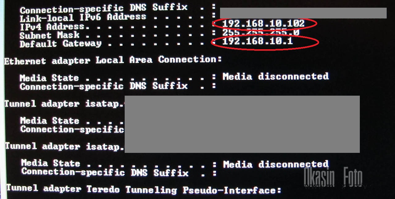

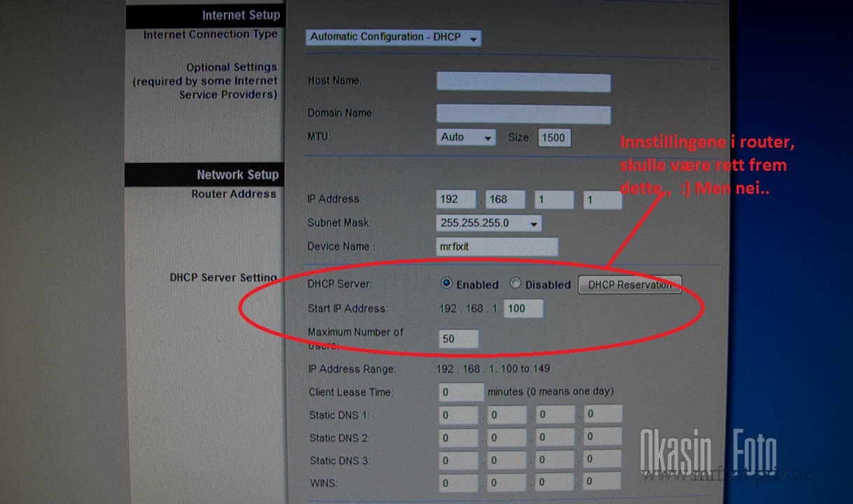

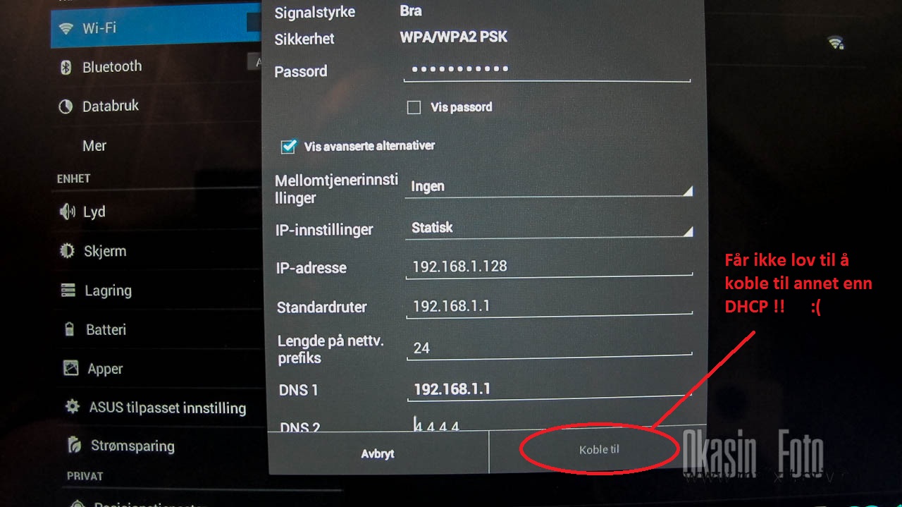

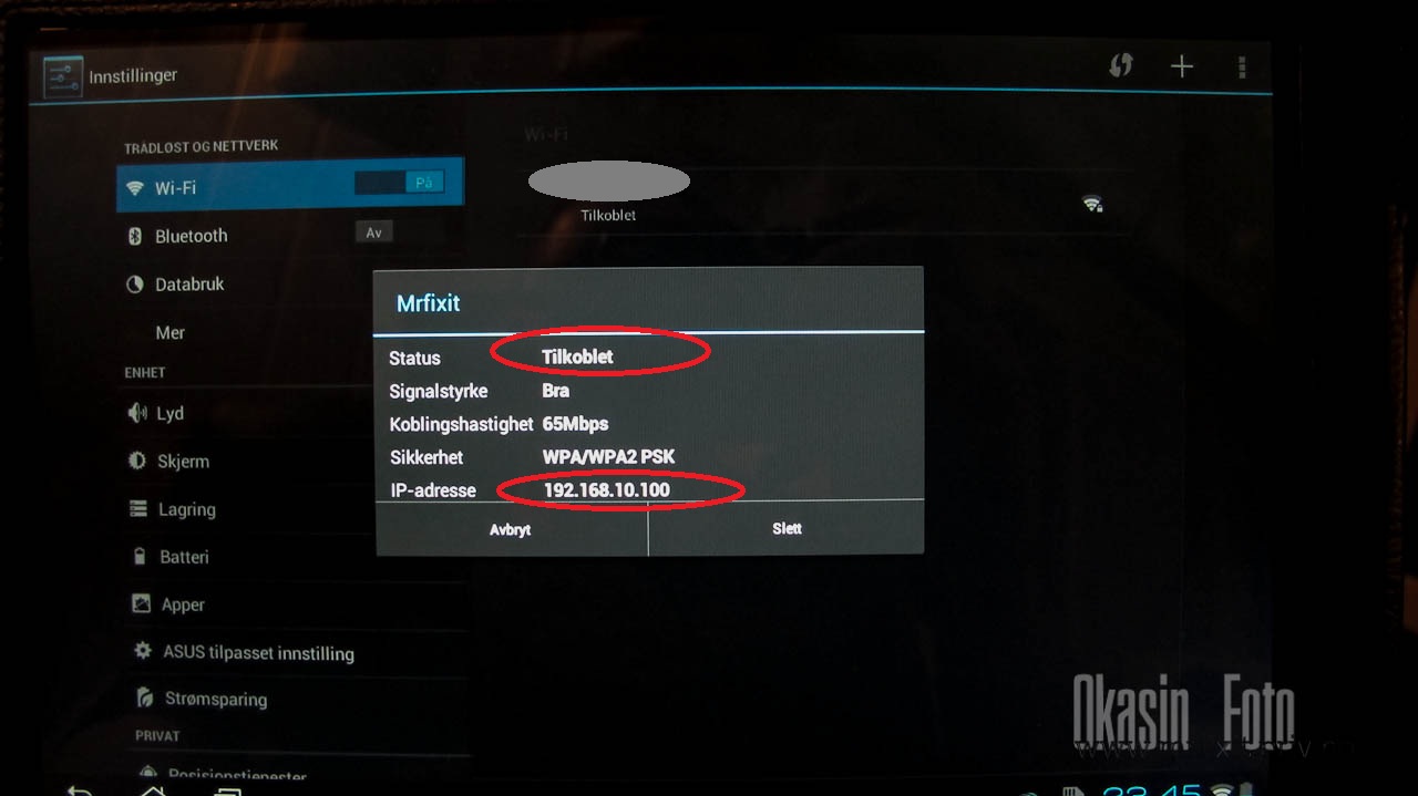

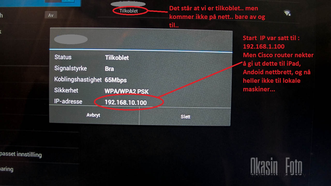

okasin Skrevet 11. september 2013 Skrevet 11. september 2013 Det begynte her for noen uker siden.. Nettverket, spesielt på de trådløse enhetene ble ustabilt.. internett kom og gikk til barnas store fortvilelse.. Etter noen dager måtte jeg ta avfære.. la merke til at ip-adressene ikke var det de skulle være.. jeg hadde jo satt opp router til at ip skulle bgynne på 192.168.1.100 og opp til 150.. men nå begynte altså ip-adressene på 192.168.10.100 ?? men vi kom på internett av og til.. Satt opp alle ipad`s og enheter med android med statisk ip adresse,, men det varte bare en dag, så hadde enhetene satt seg tilbake til DHCP ?? (akurat den skjønner jeg ennå ikke ).. trodde at noen drev og hacket på nettverket mitt Så jeg la inn ny firmware på router og satt opp alt på nytt.. men problemet vedvarte.. Endret alt av passord.. og det hjalp.. i et par dager.. så var det tilbake Så i kveld tok jeg en nøye gjennomgang.. prøvde å slå av NAT, men da fikk jeg samme problem på absolutt hele nettverket.. alle pc`r og mobile enheter.. Men som om ikke det var nok, så ble jeg nå også nektet å sette nettbrett med statisk IP ?? Feltet hvor det står koble til var grått.. og kunne ikke aktiveres. Frustrasjonen nådde nye høyder.. Ble sittende å grubble en stund.. Så kom jeg til å tenke på enheter koblet til Cisco routeren min.. og det slo meg at jeg hadde fått en ny "tilkoblingsboks" fra Telio (IP telefon).. fordi de sa at den gamle ikke var trygg å bruke.. (?) Slo av strømmen på den, og 1 minutt senere så virket alt som det skal.. Tror jeg må ha en seriøs prat med Telio i morgen.. Noen andre som har hatt lignende problem??

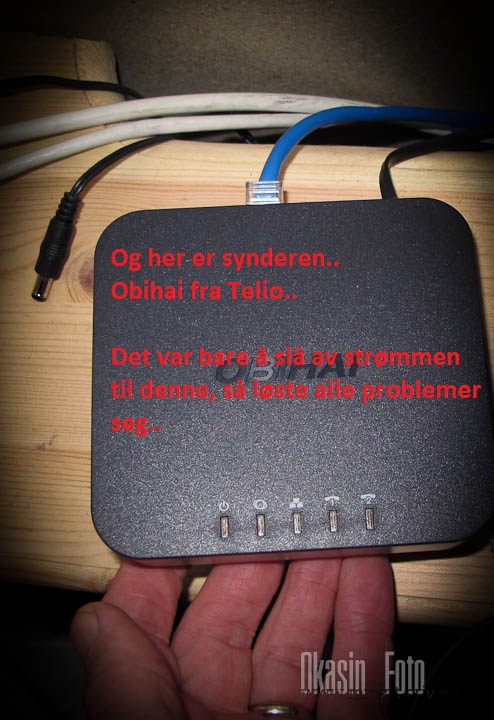

Horrorbyte Skrevet 11. september 2013 Skrevet 11. september 2013 Det høres ut som at du har to DHCP-servere (Cisco-routeren og boksen fra Telio). Slå av DHCP-serveren på én av disse, det spiller egentlig liten rolle hvilken, og se om det hjelper.
tole Skrevet 12. september 2013 Skrevet 12. september 2013 Hadde en kunde hvor Telio-boksen herpa nettet hele tiden. Vet ikke hvor mange ganger jeg var innom for å fikse det, men problemet gikk alltid tilbake etter en periode. Mulig boksen defaulter når strømmen ble koblet ut. Tipper du har en nyere boks.
Lars Dongeri Oppholdsnes Skrevet 12. september 2013 Skrevet 12. september 2013 Problemet er at du har plugget i LAN i stedet for internettporten på Obihai. LAN-porten vil dele ut IP-adresser i konflikt med din normale router. 6
okasin Skrevet 12. september 2013 Forfatter Skrevet 12. september 2013 Takk for god og nyttig respons folkens .. og du Jan Skrotnes, du har rett, den var koblet til LAN.. at jeg kunne overse det !! aaargh.. Men har koblet den riktig nå da, bare for å teste.. og det ser ikke ut til å skape noen problem nå, så da er jeg glad jeg ikke ringte Telio for å "kjefte" på dem Takk for gode innspill og hjelp alle sammen 1
