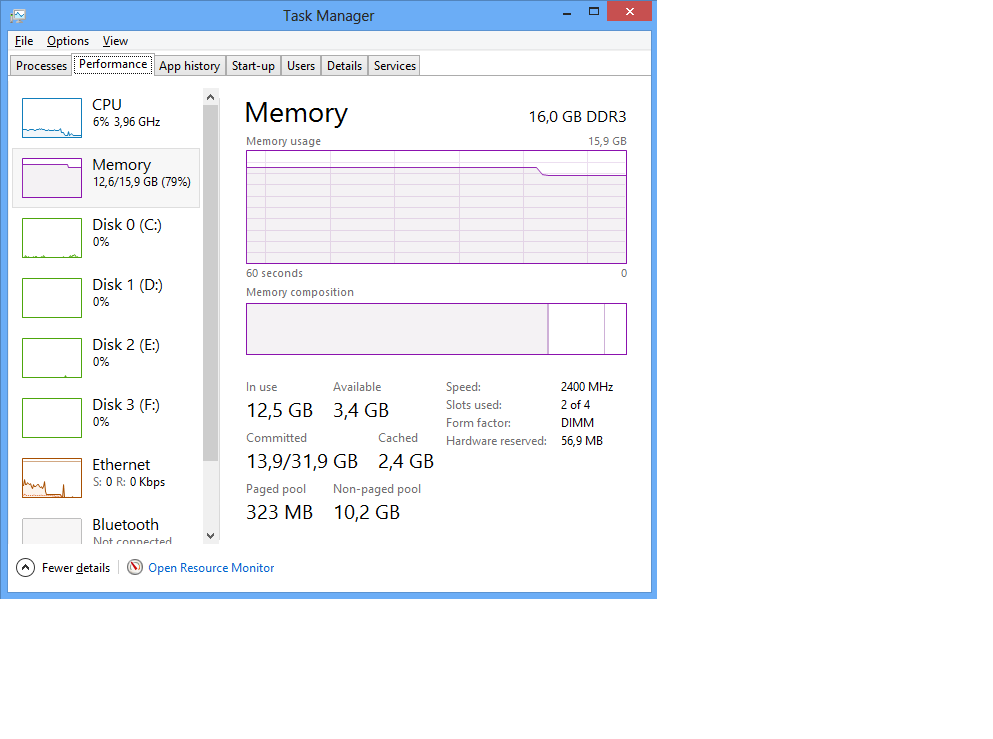

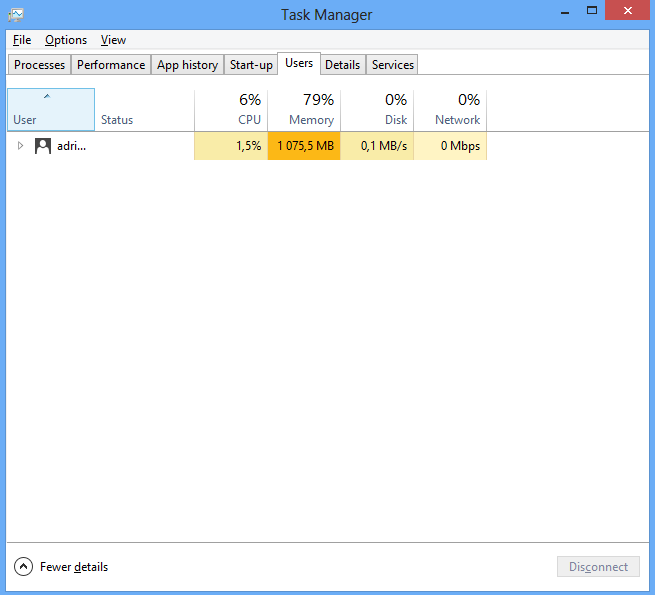

sitter her med en helt ny PC med 4770k, GTX780, 16GB RAM, MPOWER MAX hovedkort og Windows 8. Dette ble kjøpt og satt sammen for litt over en måned siden, men for et par uker siden merka jeg i task manager at PCen brukte 98% minne, men i oversikt over prosesser brukte PCen bare 1GB, og jeg har 16GB tilgjengelig..
Jeg har faktisk sett litt rundt på internettet at folk har samme problem som meg, men.. ingen av de har fått noe tydelig svar. Jeg har skrudd av Superfetch og andre prosesser og latt det være av noen dager, men ingen hell med det. Det kommer nødvendigvis ikke når jeg kjører tyngre programmer en Chrome heller, noen ganger etter oppstart bare kan PCen bruke 80%+ minne, men det er selfølgelig ikke synlig i resource monitor hva som bruker så mye. Er det her noe håpløse greier med Windows 8, noe jeg må skru av? Eller er det noe galt med hardware?
Nå har jeg bare Chrome oppe og den viser 92% minne brukes.. Alle 16GB er tilgjengelig

Dette virker jo mest som en bug. Merker du noe ytelsestap? Har du påslådd noe ala Samsung Rapid som bruker RAM som lagringsplass?
RAM er jo til for å brukes, men dette virket litt ekstremt.
Ser du all RAMen i f.eks. dxdiag? Ser ut som enten brorparten av RAMen ikke ses av Hoverkortet eller TaskManger

Jeg endte opp med å ikke formatere likevel, men fant ut at jeg hadde absurde mengder non-paged memory. Skulle gjerne gått igjennom step for step hvordan jeg ble kvitt problemet, men jeg husker ikke rekkefølge på alle de tingene jeg gjorde. Men begynte ihvertfall med poolmon+non-paged memory søk på google og denne linken: http://blogs.msdn.com/b/ntdebugging/archive/2012/08/30/troubleshooting-pool-leaks-part-2-poolmon.aspx .
Fant ut at jeg hadde 2 store IDer i poolmon som tok non-paged pool og knyttet dem til nettverk-service som Qualcomm Atheros Killer Network Manager sto for. Service for nettverkskortet mitt. Leste at flere hadde problemer med at denne servicen ikke var så godt implementert i Windows 8 og siste versjon var det beste valget vi hadde. Hadde siste versjon men installerte software på nytt, og ser ut som det har fikset problemet.
