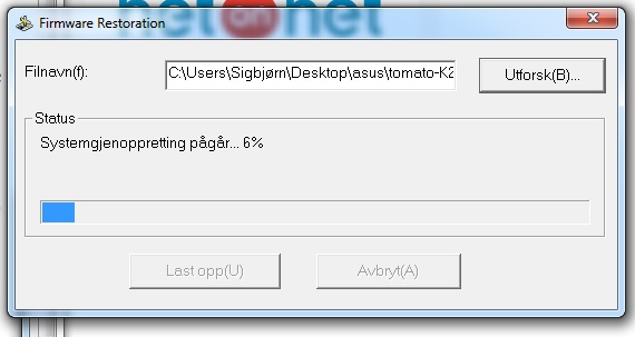

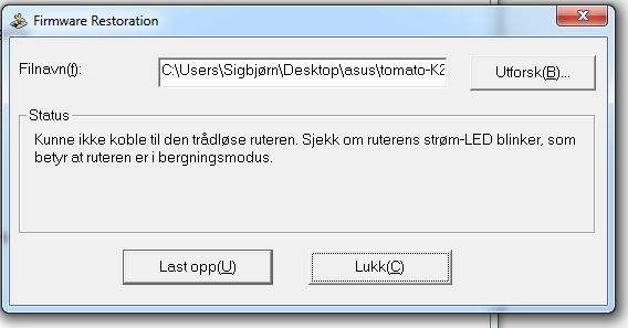

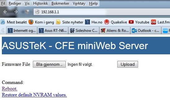

CurSe Skrevet 29. august 2013 Forfatter Skrevet 29. august 2013 (endret) Fikk routeren i kveld, men nå begynner jeg å bli litt redd for at jeg har rotet det til. Prøvde å flashe den og den lastet opp alt til 100%, men da alt var ferdig fikk jeg en feilmelding(?) som vist på bildet. Nå blinker power-LED'en og jeg finner ikke noen trådløse nettverk som min router har laget. Den er koblet til pc'n med kabel fra LAN1-porten min. Har jeg rotet det til? I meldingen etter at alt var ferdig sto det:" Kunne ikke koble til den trådløse ruteren. Sjekk om ruterens strøm-LED blinker, som betyr at ruteren er i bergningsmodus." Jeg fulgte oppskriften som står her:https://www.vegard.net/archives/8250/ Jeg fikk heller ingen advarsler om at denne programvaren ikke var godkjent, eller lignende. Når jeg så har fulgt hele oppskriften og går til 192.168.1.1 så kommer jeg til Asustek Mini. Vet ikke helt hva jeg gjør feil, men sikkert veldig mye. Edit2: Nå får jeg ingen svar fra 192.168.1.1, men det lyser konstant i power LED'en. Nettverkskabelen er for øyeblikket koblet i den blå porten. Endret 30. august 2013 av CurSe
[email protected] Skrevet 30. august 2013 Skrevet 30. august 2013 Du skal vel koble deg på en av de fire lanportene for å få tilgang til 192.168.1.1. Hvis du får opp den minifirmwaren etter du har slått av og på routeren, så betyr det at du er i nødgjenoppretting. Bare prøv å flashe tomato en gang til.

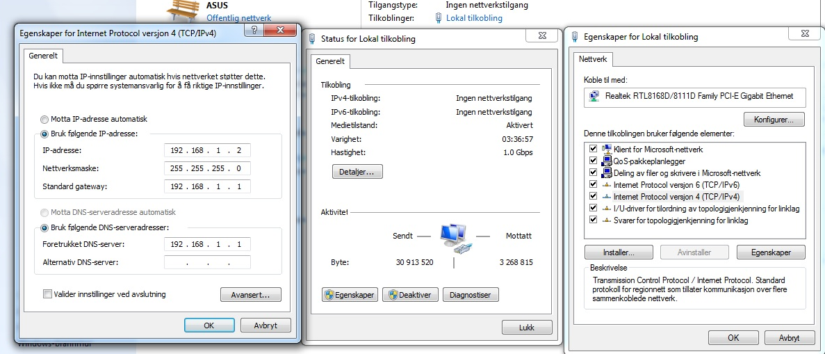

CurSe Skrevet 30. august 2013 Forfatter Skrevet 30. august 2013 (endret) Har nå kabelen i en av de portene, men får fremdeles ikke noe svar. Jeg kan jo skrive hva jeg har gjort, så finner vi kanskje feilen på den måten. 0. Jeg setter statisk ip på den lokale tilkoblingen, 192.168.1.2 som IP og 192.168.1.1 som DNS og Gateway. 255.255.255.0 som nettverksmaske. Jeg kobler også fra den usbdingsen som jeg bruker til å koble meg på trådløse nett. 1. Jeg starter routeren i recovery mode ved å holde inne reset knappen i 5-6 sekunder når jeg slår på routeren slik at powerled begynner å blinke. Kabelen står i LAN1-porten gjennom hele operasjonen. 2. Starter programmet Firmware Restoration som jeg lastet ned fra Asus. 3. Velger fila "tomato-K26USB-1.28.RT-MIPSR2-112-AIO.trx" som skal lastes opp. 4. Lar systemgjenoppretting gå til 100% og jeg får meldingen "Kunne ikke koble til den trådløse ruteren. Sjekk om ruterens strøm-LED blinker, som betyr at ruteren er i bergningsmodus." 5. Jeg slår av routeren 6. Jeg holder inne WPS-knappen i over 30sek når jeg slår på routeren igjen 7. Finner ingenting når jeg går til 192.168.1.1. Jeg kobler til USBdingsen for trådløse nett, men finner heller ingen nye trådløse nett å koble meg på. Det lyser konstant i powerled. Edit: Prøvde å flashe tilbake til orginal Asus-firmware, men får samme resultat som med Tomato Shibby når systemgjenopprettingen er ferdig: "Kunne ikke koble til den trådløse ruteren. Sjekk om ruterens strøm-LED blinker, som betyr at ruteren er i bergningsmodus." PowerLED blinker ikke når alt er ferdig, det lyset er slukket mens jeg har lys i LAN1. Det virker som at jeg fremdeles har kontakt med routeren, så da er den ikke bricket? Er ganske nervøs for at den er ødelagt nå Endret 30. august 2013 av CurSe

Lars Dongeri Oppholdsnes Skrevet 30. august 2013 Skrevet 30. august 2013 Tror ikke du trenger å trykke inn wps etter du har flashet den. Er litt opptatt i helga og derfor ikke så kjapp til å svare. Hvis ikke andre kan hjelpe deg så har jeg bedre tid fra søndags kveld. Forøvrig så skal det være fullt mulig å flashe den så du kommer på rett kjøl.

Lars Dongeri Oppholdsnes Skrevet 31. august 2013 Skrevet 31. august 2013 Så lenge du kommer inn i GUI for recovery, så er den garantert ikke bricket.
CurSe Skrevet 31. august 2013 Forfatter Skrevet 31. august 2013 Med GUI for recovery så mener du AsusTEK CFE Miniweb server? Du linker forresten til to forskjellige .trx-filer, hvilken av dem burde jeg bruke?
