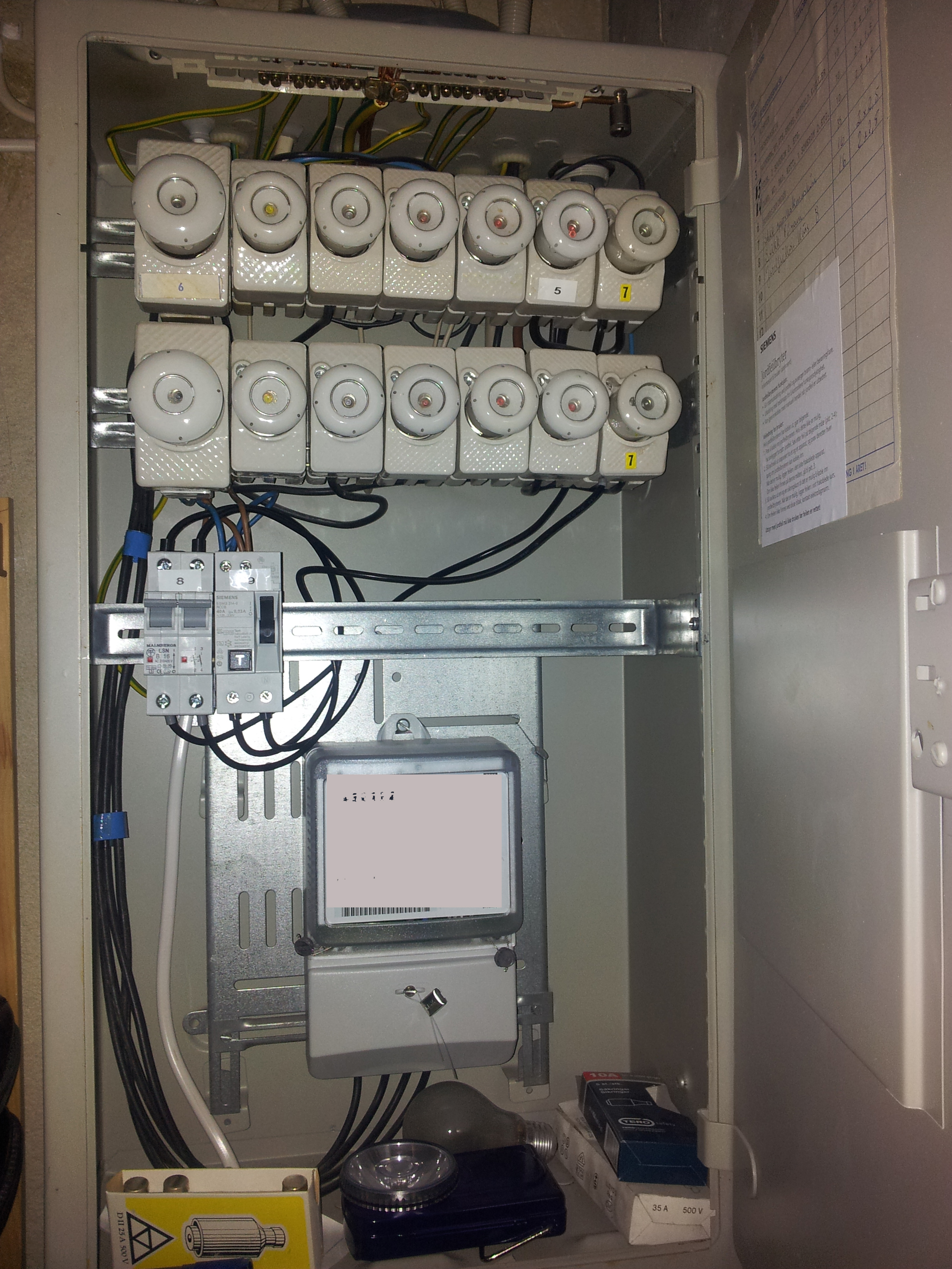

Det er vel 3x10 - 3x16 - 1x25 - 1x35 krussikringer som vi kan oppgradere til automatsikringer. Skapet er i kjelleren og det er jordfeilbryter der ser jeg.

Når det kommer til automatsikringer som skrues inn er det ikke ansett som å endre på installasjonen, det er som å bytte en defekt sikring.
Skal det gjøres endringer i installasjonen skal det installeres jordfeilbryter der dette mangler.

Vurderer å få skiftet skap med det samme, muligens. Det blir ev kun for det visuelle, for skapet har jo god plass. (bilde). Men det er vel endel arbeid og skapet koster vel litt også.
Ser jeg har 7 krus og en auto fra før.
