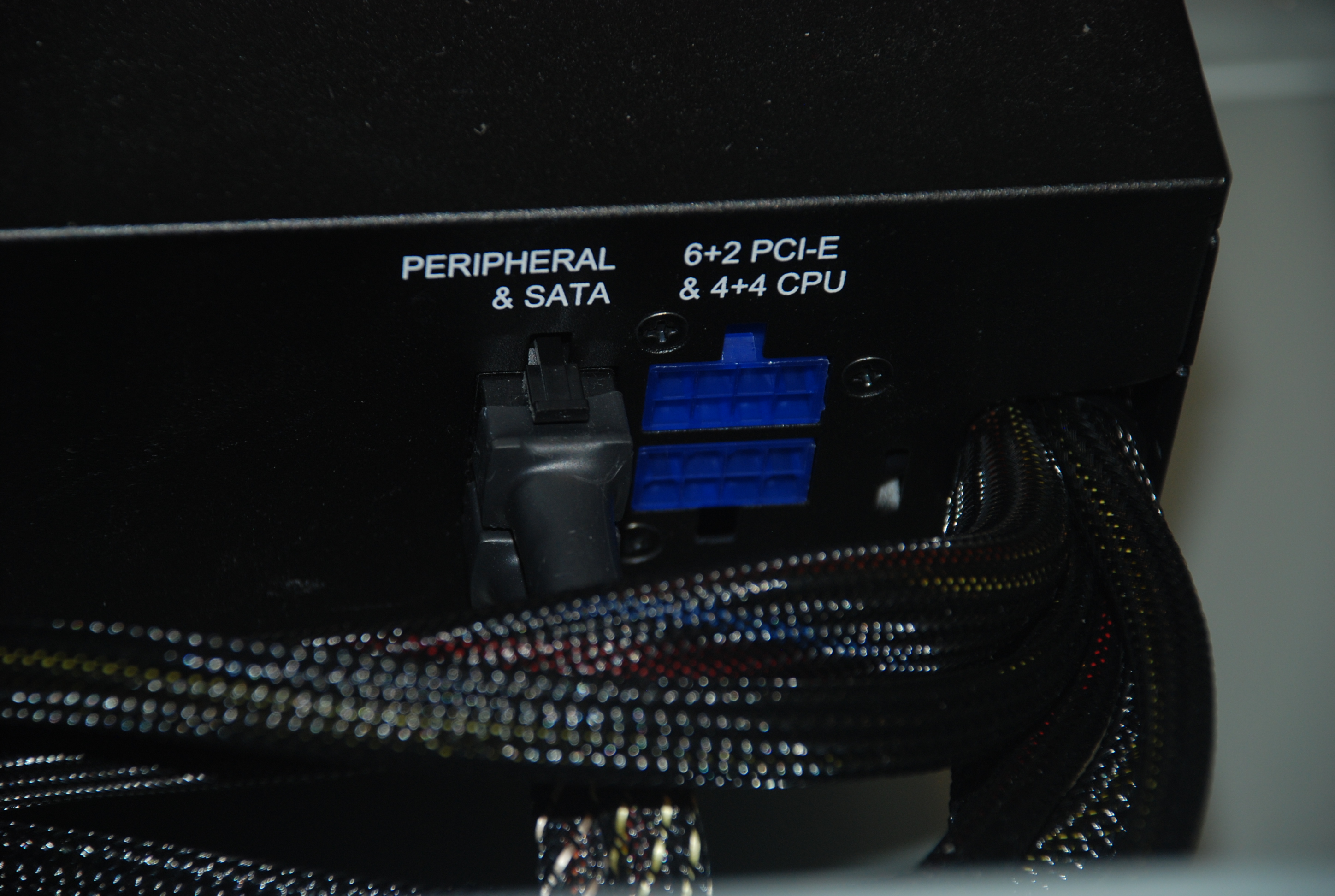

PC`en røk og jeg har skiftet all inmat foruten HDD ( SATA)
SKiftet ikke HDD, for har vondt for å tro at to HDD går samtidigt ??
Etter første fosøk , ikke en lyd, ikke ett lys i en vifte , ingenting.
Det jeg lurer på, jeg har koblet til via Peripheral ,, skal det være 6+2 PCIE ....
Jeg koblet som vist på biledet pga det var likt på forrige strømforsyning.
Det var da ikke SATA men IDE:
Kan det være her det ligger?
Mvh
Coca Ola
du har ikke strøm til cpu på dette bildet. Du må koble på ledningen med 2 stk 4 pin i den ledige plassen på stømforsyningen og på hovedkortet ved prosessoren.
