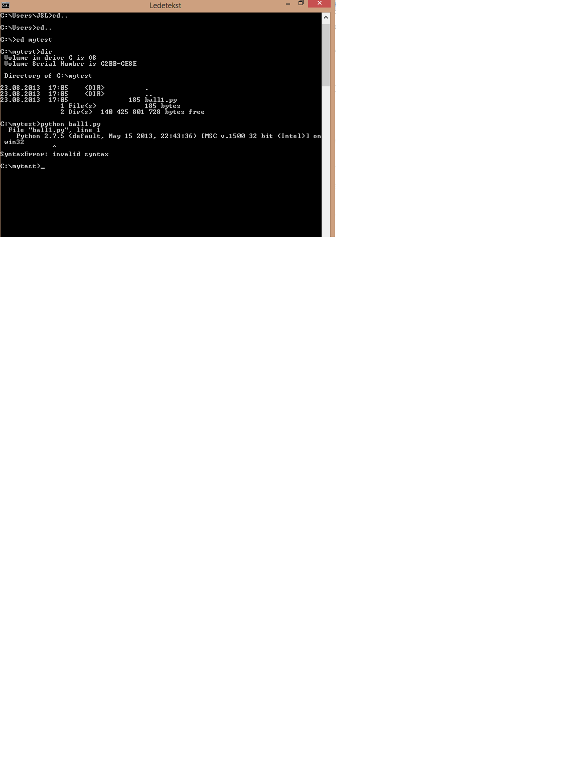

Nå får jeg imidlertid en ny feilmelding. Betyr det at jeg har satt opp path riktig, men at det er en feil på programmet mitt?
Legger ved screenshot.
Gjest Bruker-239845
Det er en syntaksfeil i koden din. :)
Jeg tenkte det, men skjønner ikke hva. Det hele skal jo være ganske enkelt. Jeg skrev rett av fra boken.

Vet nå litt. Den ser ut til å klage på Python 2.7.5 ... osv. Dette som står på toppen i Python Shell. Du har vel ikke dette i koden?
Ikke frivillig i hvert fall. Det er ikke mulig å viske ut og det står over >>>, så jeg gikk ut i fra at det ikke var med?
Heh. Må skille mellom det som står i koden (programmet ditt), og i shell. Det jeg spør om, er om det står i koden.
I det første bildet ditt viser den linja hvor feilen ligger, og posisjonen i linja til feilen den reagerer på. Der ser det visselig ut som om du har dette i koden, men jeg vet ikke om dette kommer av dette eller en annen slags feil. Kan du bekrefte at det eneste som står i ball1.py er følgende?

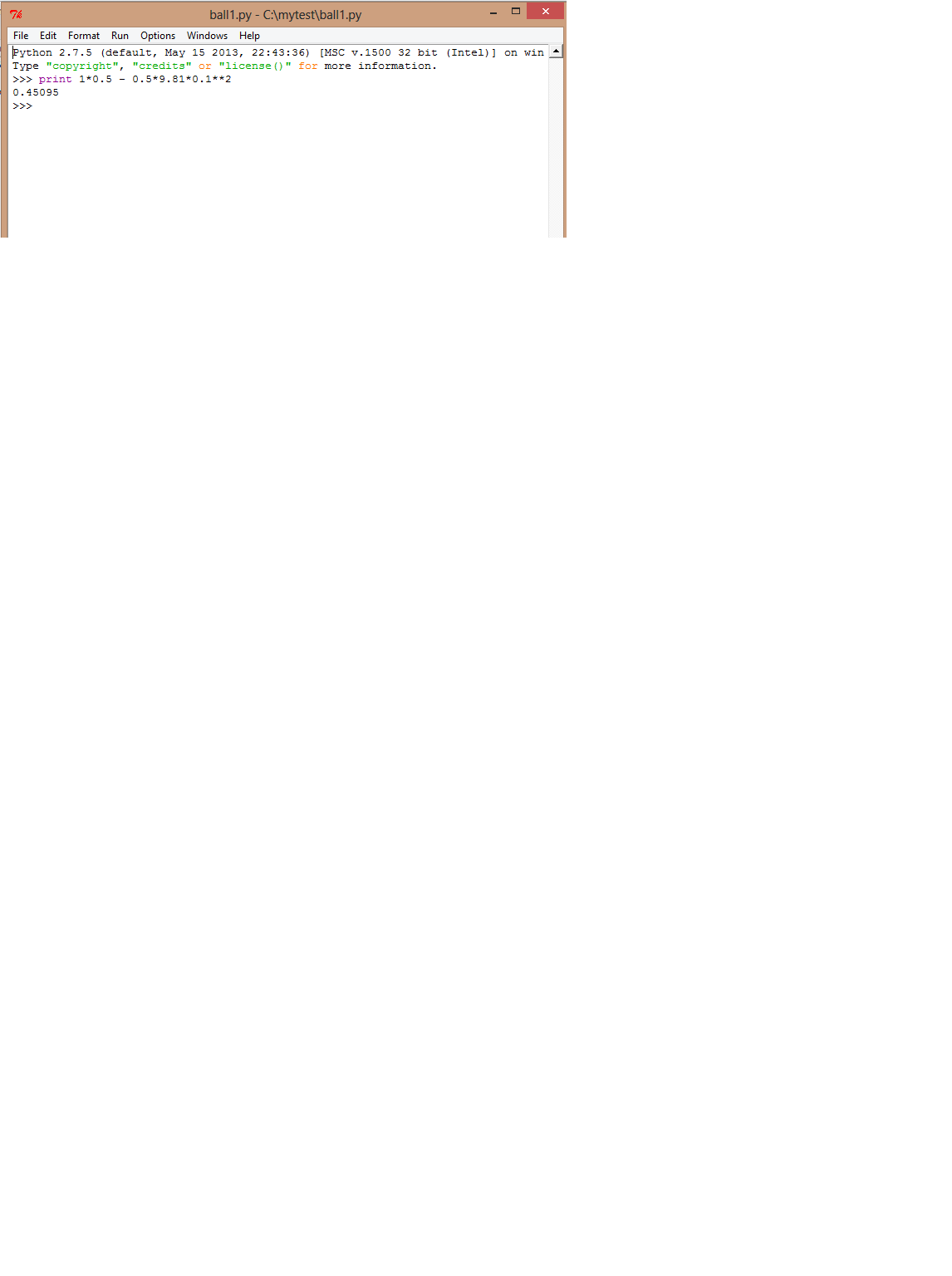

Når jeg åpner ball1.py i Idle, får jeg opp dette og det er vel koden?
Hvordan skiller jeg mellom koden/program og shell?
Jeg er som sagt helt grønn. :)

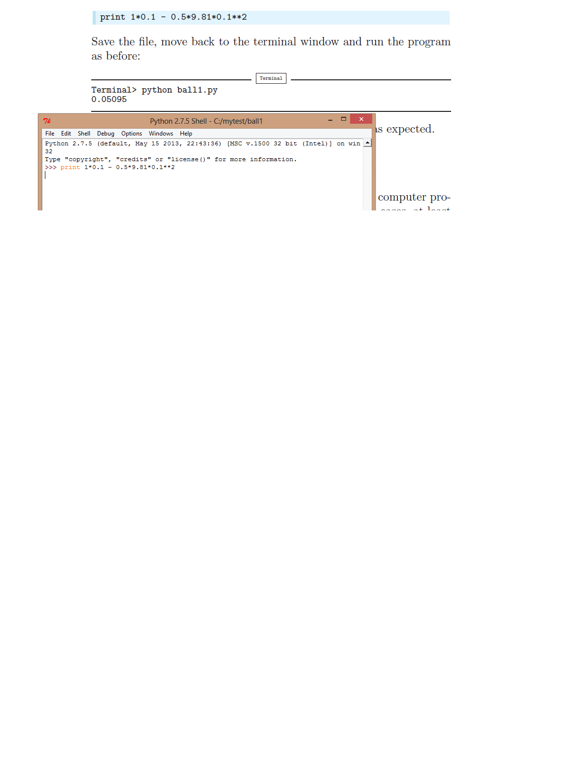

Du skal kun ha EN linje i filen din, og den skal inneholde følgende:
print 1*0.5 - 0.5*9.81*0.1**2
Slett alt annet.
Endret av kjetilkl
File -> New window
Da dukker det opp et nytt vindu,og du er ute av interactive interpreter.
Her skrives kode som skal kjøres som et program.
I dette vindu kun:
File -> Save as -> ball1.py
Du kan teste med Run -> Run module(F5)
Viss riktig her test i cmd "python ball1.py"

Det du har der er Python Shell. Du vil ha teksteditoren. Den vil vise deg kun koden. Alt dette er overskrift i shell:
Python 2.7.3 |EPD_free 7.3-2 (32-bit)| (default, Apr 12 2012, 14:30:37) [MSC v.1500 32 bit (Intel)] on win32
Type "copyright", "credits" or "license()" for more information.
Hvis du høyreklikker på fila, får du valget Edit with IDLE? Der inne kan du redigere koden, og så trykke F5(? – mulig jeg har enda denne) for å kjøre den. Veldig praktisk.
File -> New window
I dette vindu kun:
Han vil også finne ball1.py under File > Recent Files, siden den allerede er lagret.
