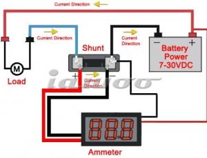

Hei jeg trenger hjelp med å koble opp ett ampermeter i båten. Planen er å kunne se hvor mye strøm dom blir trekt der og da. Skal kjøpe det på ebay, her er ett oppsett selgeren har satt i beskrivelsen: post-281919-0-93968400-1376835018_thumb.jpg
Kan noen forklare hvordan dette skal gjøres...?

På den du linker til så må du kutte kabelen og koble inn en "shunt". Dette er rett og slett en motstand som amperemeteret bruker for å beregne strømtrekket.
Hvis du ikke skjønner tegningen så få en som gjør det til å koble for deg. Det er veldig enkelt og tegningen kunne ikke vært bedre. Skjønner du ikke den så er faren for at du gjør noe galt ganske stor.
Edit: Jeg tror faktisk det ikke følger med en shunt, så den må du kjøpe i tillegg.

Å ha en motstand som all strøm skal gå gjennom kun for å måle strøm høres helt latterlig håpløst ut.
Bruk en ringtrafo. Den påvirker ikke hovedkretsen og er et langt tryggere og bedre alternativ på alle måter.
Å bruke en motstand eller "shunt" er en ganske vanlig metode. Noen amperemetere bruker rett og slett bare kabelen i seg selv som "motstand". Dog liker jeg ikke denne metoden så veldig selv. :p
