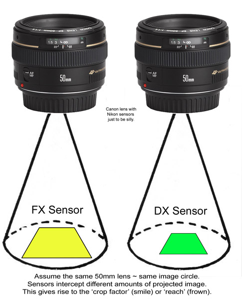

larsen_1 Skrevet 10. august 2013 Skrevet 10. august 2013 Fikk testet ut Sigma 12-24 HSM i dag på mitt Nikon D7100 og ble rimelig overrasket over denne vignetteringa på bildene. Disse mørke flekkene i hjørnene kom kun frem på brennvidden 12mm. Ved å øke til 13mm ble de noe redusert og ved 14mm ble de helt borte. Jeg har nå goggla dette fenomenet i kveld og etter min teori skal ikke dette kunne opppstå fordi bildebrikka på mitt kamera er mindre enn enn "linsa" på objektivet, enkelt forklart. Det skulle være god nok plass for brikka uten å få vignettering. Jeg testa også Tokina 11- 16mm som scorer høyere enn Sigma`n på photozone, men ingen vignettering her på laveste brennvidde. Etter og ha lest dette(se bildene) skulle jeg ha forstått det om jeg hadde hatt et fullformat hus og satt på et dx objektiv.Men ikke omvendt! Bildet 4 tok jeg i dag og som dere ser er det sorte hjørner. Noe av det kan jeg få bort i Camera Raw men kan dog ikke fjærnes helt. En kan også croppe bildet men da er jo noe av hensikten med å kjøpe dette objektivet borte.
sedsberg Skrevet 10. august 2013 Skrevet 10. august 2013 Slik jeg har forstått det vil vignetteringa bli enda værre på et FX-kamera.

larsen_1 Skrevet 10. august 2013 Forfatter Skrevet 10. august 2013 Slik jeg har forstått det vil vignetteringa bli enda værre på et FX-kamera. Hvorfor? Forklaring?

sedsberg Skrevet 10. august 2013 Skrevet 10. august 2013 Hvorfor? Forklaring? FX-sensoren er fysisk større enn DX-sensoren. Så hvis DX-sensoren ikke får med hjørnene så vil i hvertfall ikke FX-sensoren gjøre det.
