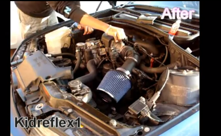

Hei! skal da montere sportsfilter på bilen min. filteret er av typen Green filter
når jeg har montert alt, så vil det se slikt ut
så det jeg lurer på er, trenger jeg å koble noe til luftinntaket der framme i grillen. eller kan jeg bare la filteret være slik som det er vist på bildet? noen som har forslag :)?
Å kutte ut mating av kaldluft gjør ikke noe kritisk med motoren, men du mister effekt.
Rapelyden du får av sportsfilter får du nok uansett, men det hjelper jo ikke når du mister en masse effekt.
