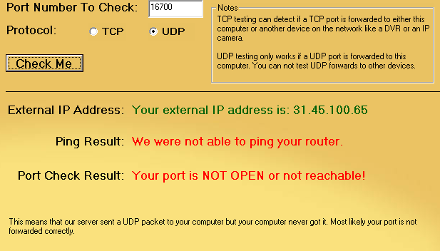

Jeg er 100% sikker på at portene ikke har blitt åpnet. Evt at det ligger feil der. Noen som kan hjelpe meg med det? Jeg har teamviewer hvis det skulle være aktuelt.

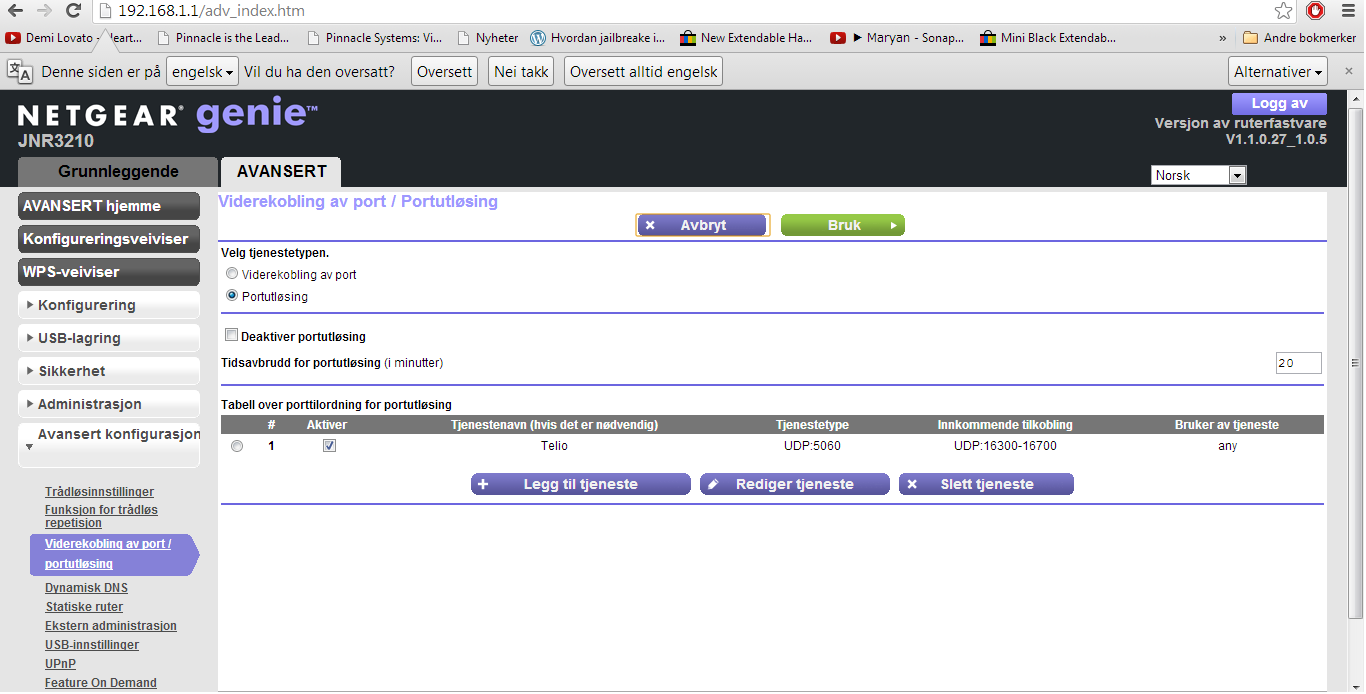

Hvordan gikk du fram når du åpnet portene? Legg ut screenshot av det, så blir det enklere for oss å se hva og hvordan oppsettet er...;)
Riktig. Her ser du en screenshot men vet ikke om det er riktig. Beste hadde vært om noen hadde guidet meg via teamviewer
