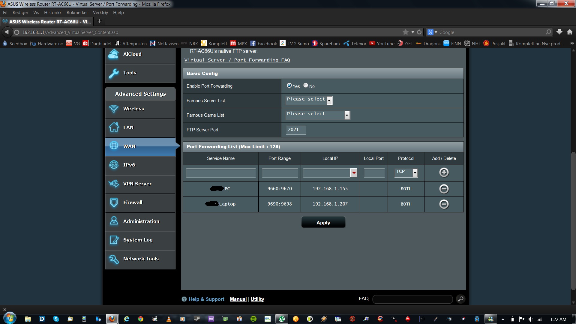

Jeg har forwarded noen porter i Routeren (Asus RT-AC66U), men problemet er att portene ikke er åpne med mindre jeg skrur på UPNP.
Er det noe jeg overseer?

Du har sannsynligvis port-forwardet feil? Kan du poste screenshot av den siden der du konfigurerer det?

Nei, beklager... jeg har ikke brukt ASUS på alt for lenge, men det ser ikke ut som at det er noe man kan gjøre feil der...
Jeg googlet litt på bilder, og ser at mange bruker komma i stedet for semikolon når de skal definere en range. Jeg er vant med bindestrek, men det er rart at det ikke er syntakssjekk innebygget i så fall..
Du kan jo prøve og se om det endrer noe...
Kunne du langt inn en enkelt port og sett om det virket? Noe utover dette tror jeg ikke jeg kan hjelpe deg med...

Som sagt så konfigurasjonen riktig ut, men det var et skudd i blinde siden det tydeligvis ikke fungerer :) Det neste jeg ville testet var en enkelt port i stedet for en range. Hvis ikke det heller fungerer så vet jeg ikke. Jeg har ikke erfaring med denne typer router :)
Du har vel ikke en annen router/modem bak Asus'en da, som ikke er satt i bridge modus? For da er det ikke noe rart at det ikke går i såfall.....
