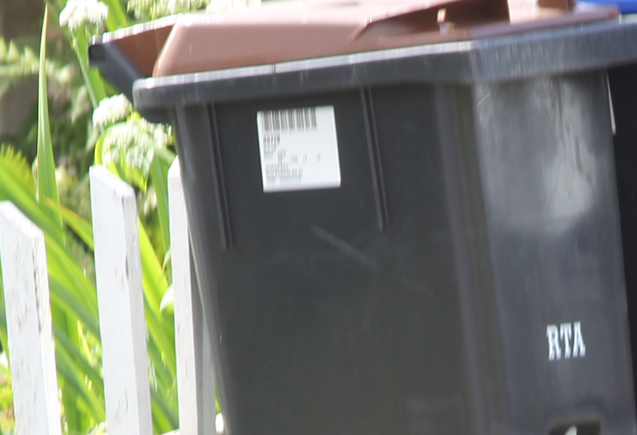

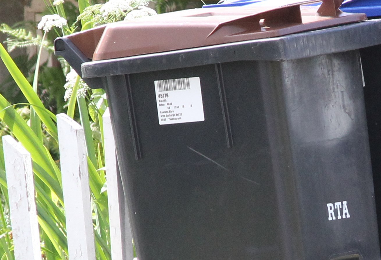

Jeg tok en uhøytidlig liten test med 400mm + 1,4x teleconverter + 1,3 crop - 728mm uten bildestabilisering!
Gimbalhodet er ikke låst men kan bevege seg fritt, slik jeg bruker det når jeg er ute. Motivet er ca 50 meter unna.
Forminsket orginal:
JPG-filer rett fra kameraet - 100% crop:
På stativ - 1/60s......................................................På stativ - 1/800s
post-277888-0-97798300-1373898600_thumb.jpg post-277888-0-56505600-1373898604_thumb.jpg
Håndholdt - 1/60s...................................................Håndholdt - 1/800s
post-277888-0-51241900-1373898607_thumb.jpg post-277888-0-06179200-1373898611_thumb.jpg
Så er jo spm om hvor kresen man er på sluttresultatet?
Jeg syntes hvertfall dette funker, så lenge man passer på lukkertiden, den er viktig!!

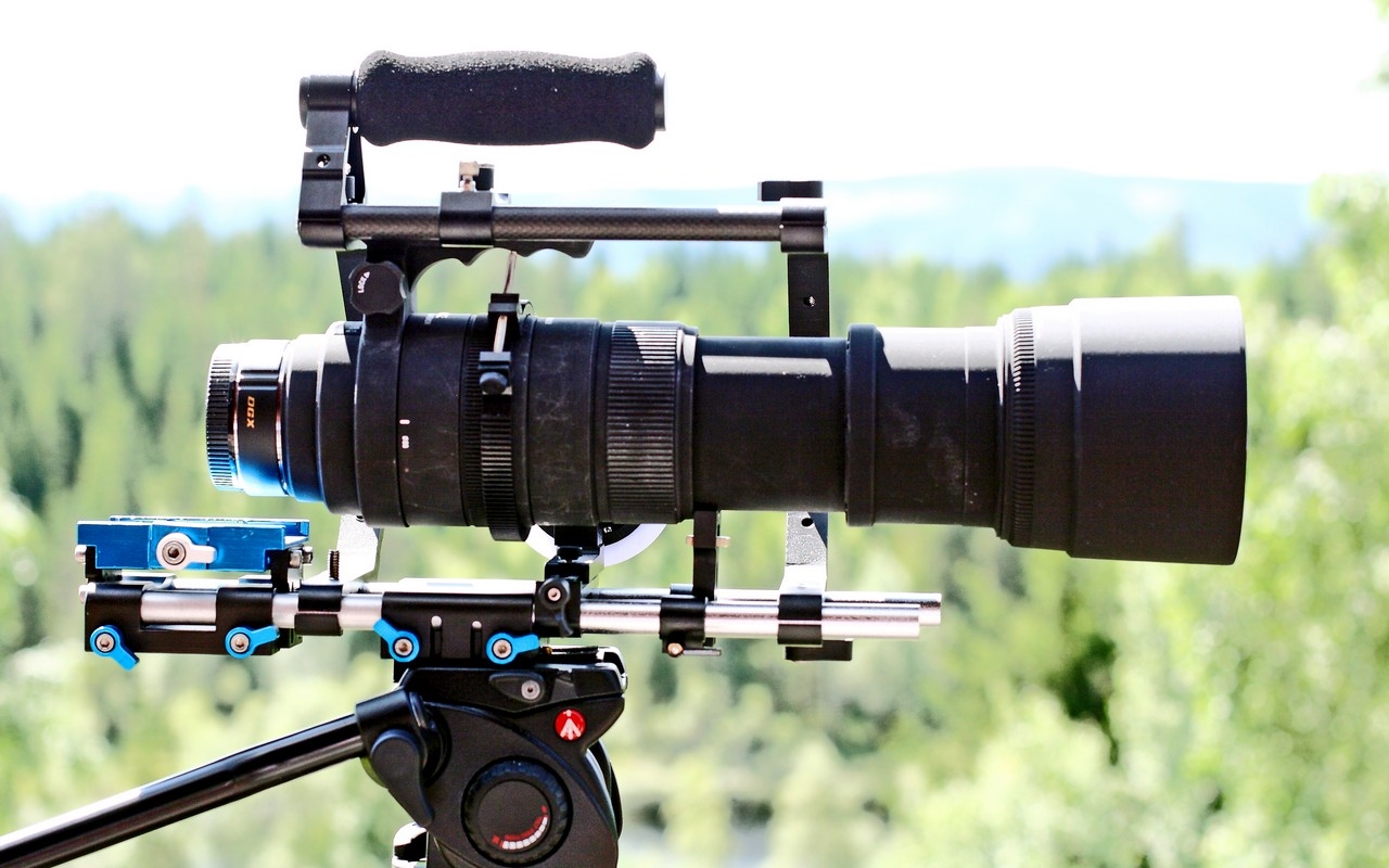

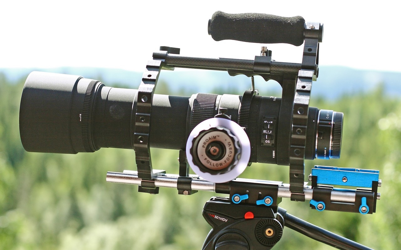

Det er mulig å gå til "ekstreme lengder" for å stabilisere Lange Tele Objektiver.
Da trenger man en rig av typen som brukes for DSLR video, men ikke en ordinær rig.

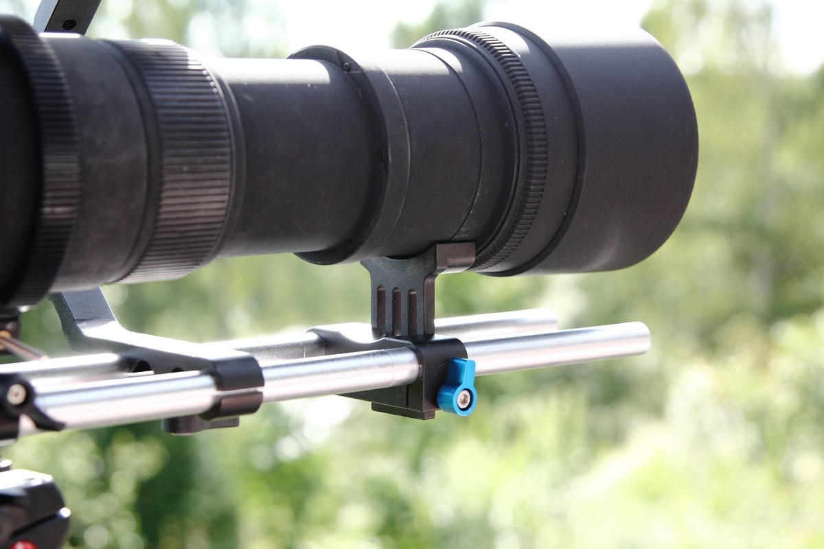

Jeg gjorde det for noen år siden. Og det stabiliserer veldig mye mer enn vridninger og ristinger i et vanlig oppsett med Objektivet festet dirkete på stativet.
Nå er Sigma 150-500mm (her med 1.4x TC) en ganske slank tele i forhold til f.eks. Canon med samme eller lengre brennvidder.

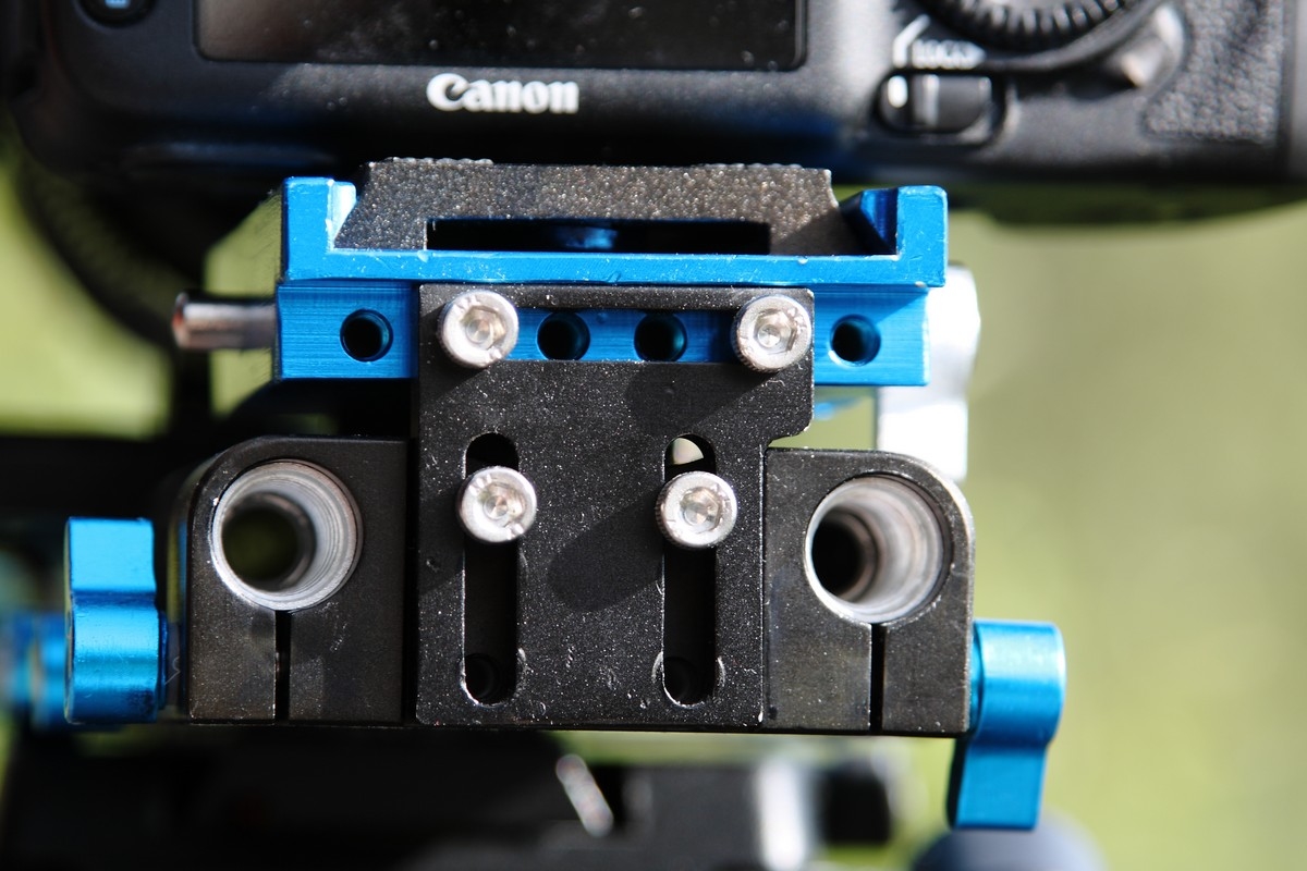

Tilhørende i den riggen jeg kjøpte er det flere deler som kan justeres i høyden. Skal poste noen mer detaljerte bilder senere i dag og med en litt annen konfigurasjon.

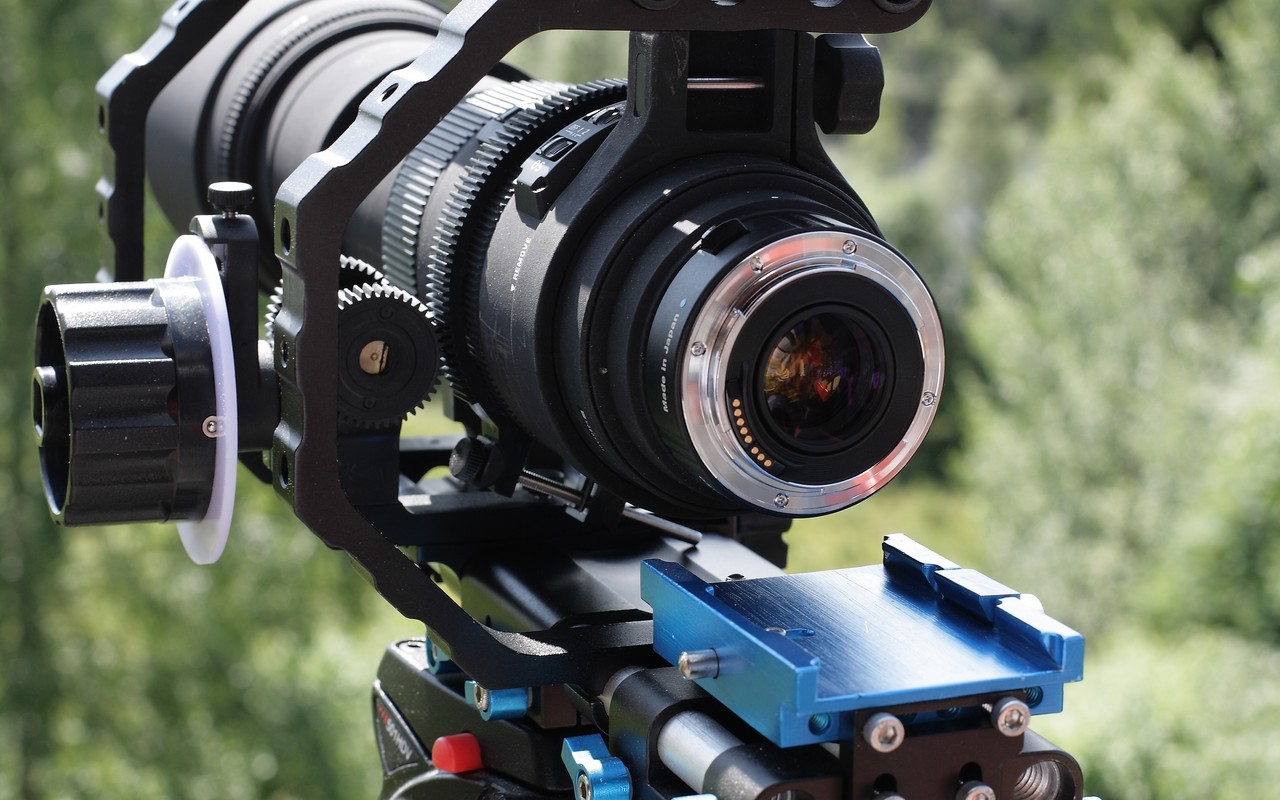

Den store blå kamera feste delen kan justeres i høyden. Det kan også den fremste Objektiv støtten. Den har også kuler som objektivet ruller på hvis man trenger å vri objektivet, f.eks. når man kobler til kamera.
Objektivet står fast i riggen og kamera er lett å fjerne.
Følgefokus er ohså mulig å bruke som Zoom kontroll og er lett å flytte.
...det stabiliserer veldig mye mer enn vridninger og ristinger i et vanlig oppsett med Objektivet festet dirkete på stativet.
Dette ser jo brukanes ut. Det var noe i den duren jeg også kunne tenkt å støtte objektivet opp. men jeg tenkte noe mere hjemmelaget. Men dette ser proft og seriøst ut.
Jeg har jo sett en del jigger, men det slo meg ikke at det kunne brukes for sånt.
Så da er det vel bare å satse på en sånn løsning. Smart.

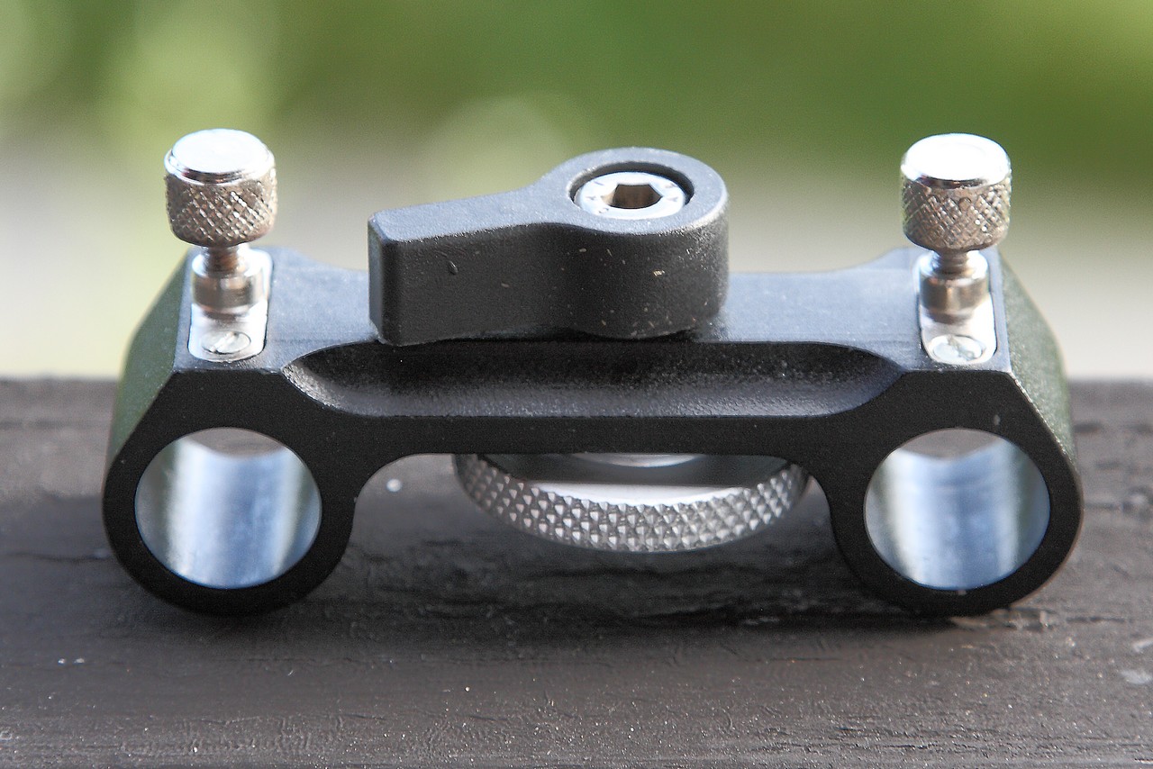

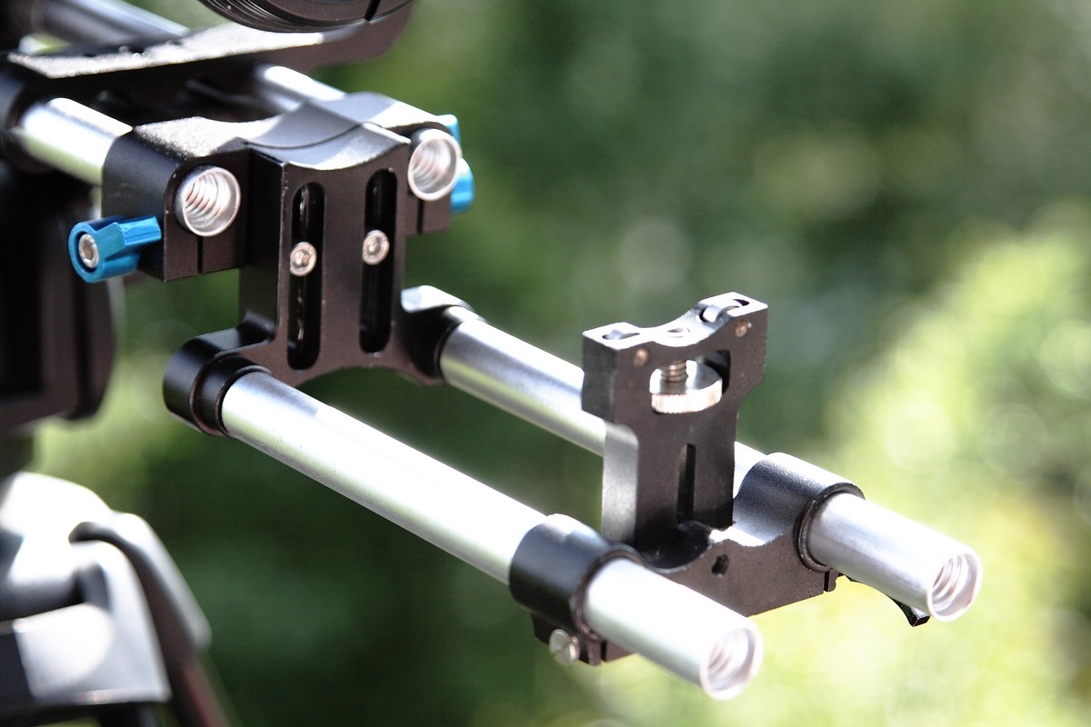

Laster opp mer detalj bilder av rigg deler.

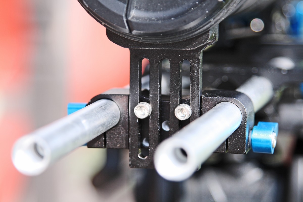

Hvis noen seriøst vurdrer noe som dette for støtte for lange objektiver, så oppfordrer jeg dere til å poste det dere har tenkt å kjøpe før dere kjøper.
Det er veldig mange deler som må passe sammen og veldig lett å gå seg vill i alle konfigurasjonene.

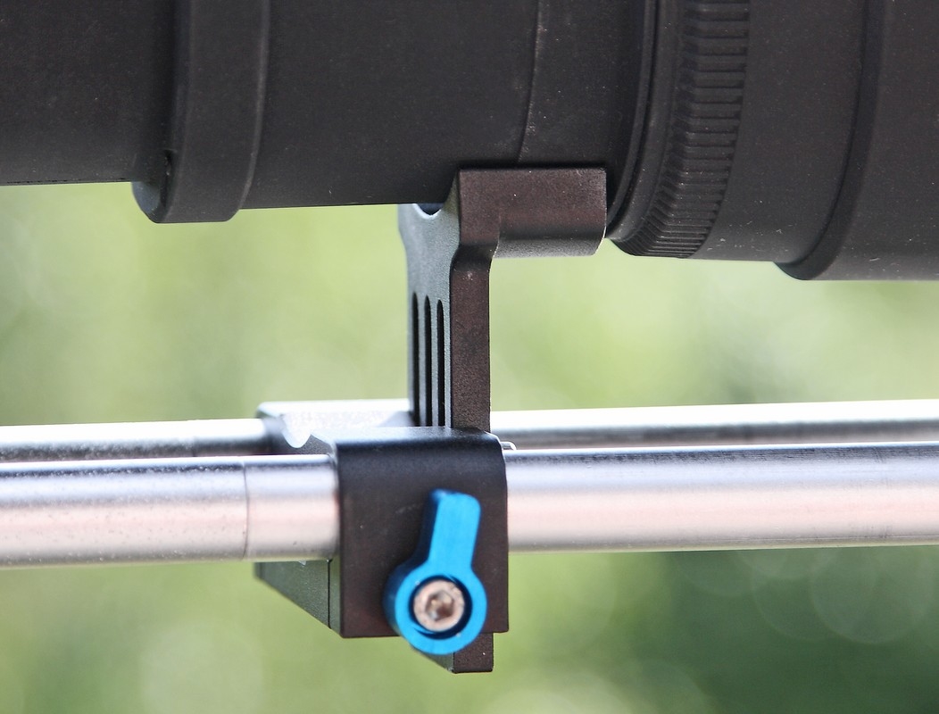

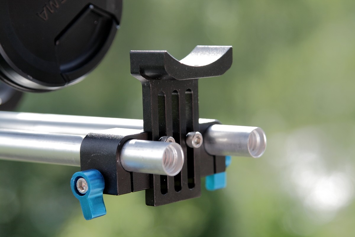

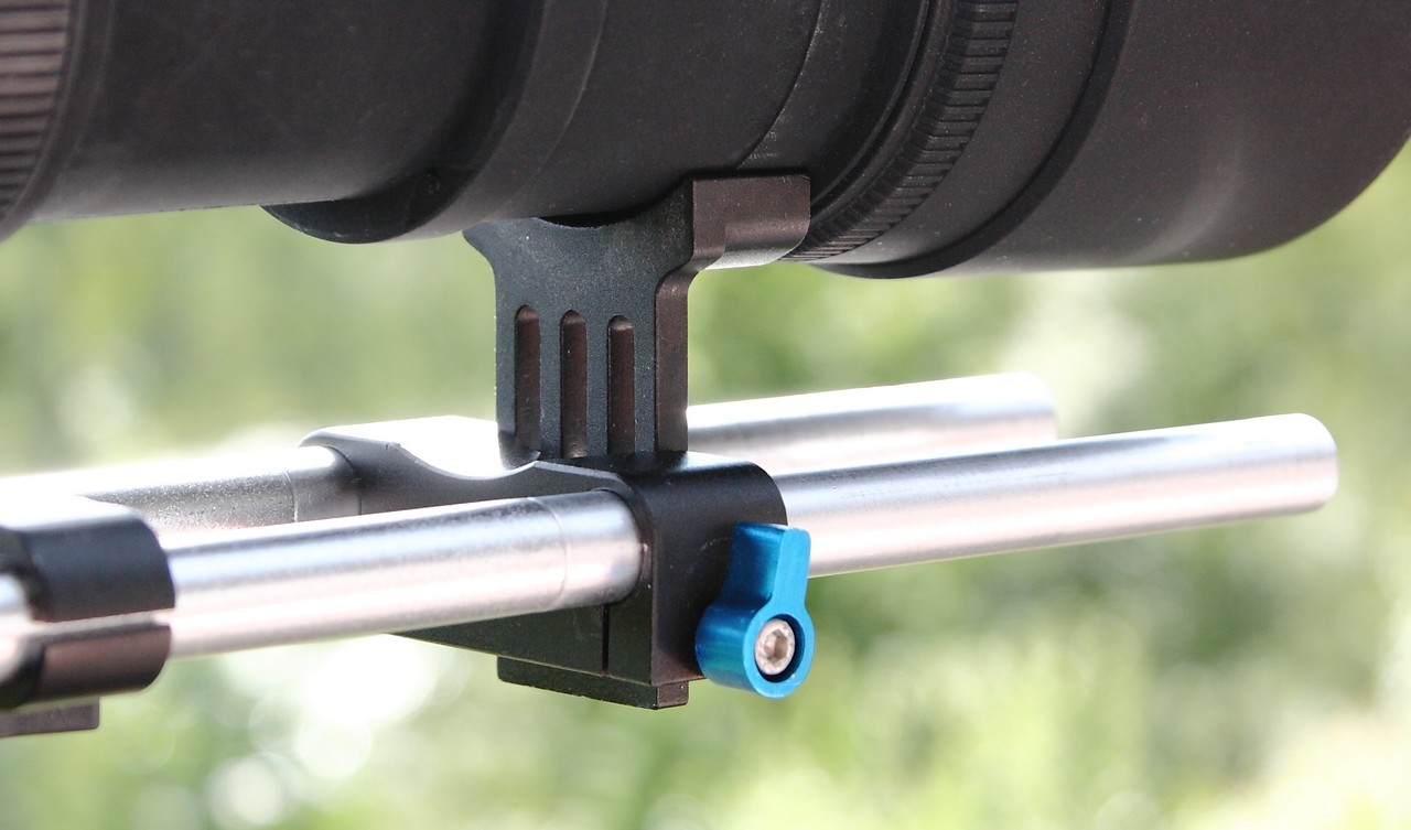

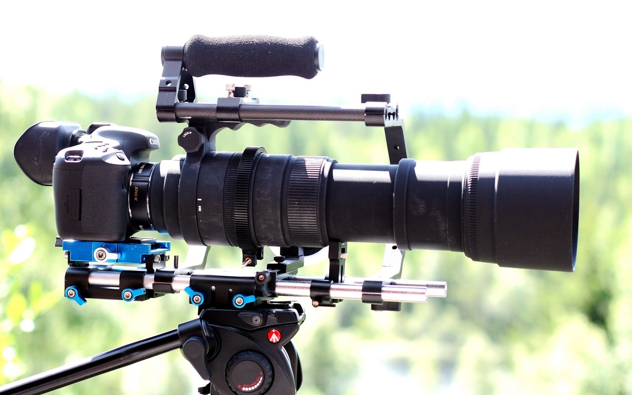

Her er Objektivet støttet av en del som kommer med riggen som jeg har linket til lengre oppe.
I denne konfiguarsjonen har jeg lagt på to korte rør så objektivet får støtte lengre fremme.
Dette gjør det vanskeligere å bruke pbjektivet som Zoom under f.eks. video opptak.
Objektiv støtten fra bildene tidligere i tråden.

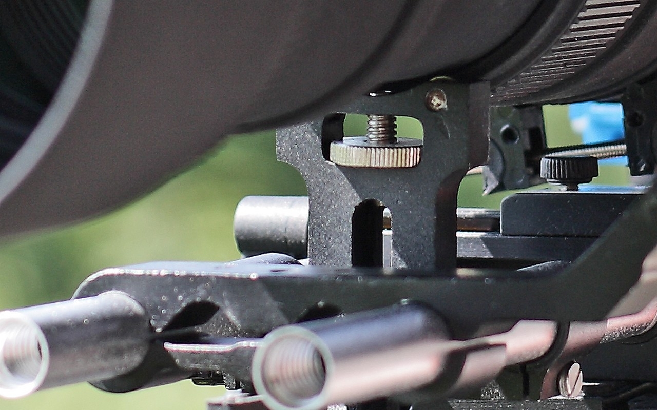

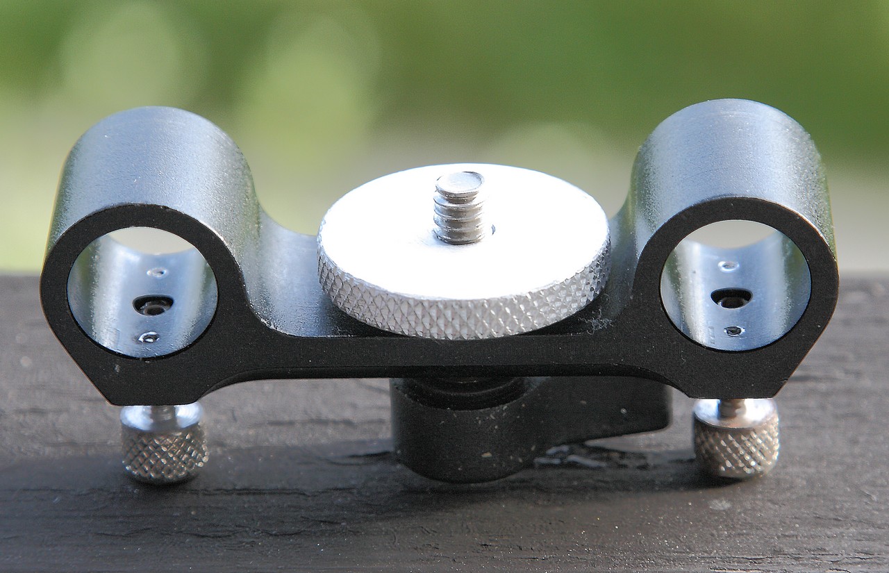

Bare for å vise hvordan det fungerer hvis man trenger å senke rørene for å få plass til større objektiver.
Konfigurasjonen her er bare for illustrasjon. I praksis vil den brukes nærmere kamera. Ganske mye høyde justering tilgjengelig.
Nærbilde av Kamera feste modulen for å vise hvor mye den kan justeres i høyden.
Når nesten alle delene har høyde justering så skulle det være mulig å justere alle deler i forhold tl hverandre for mange objektiv størrelser.
Har også høyre/venstre offset valg.
Vet ikke hvorfor siste bilde ikke kommer opp i Editor. Viser hvor høyt/lavt objektiv støtten kan justeres.
