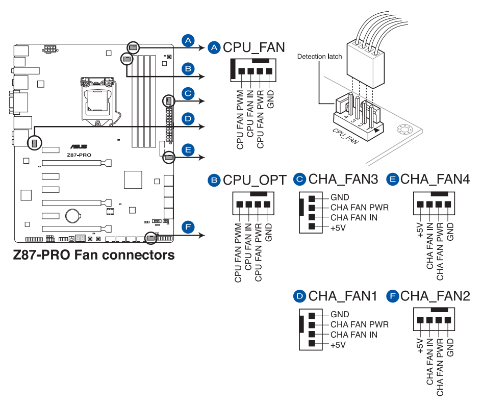

Jappesen Skrevet 3. juli 2013 Skrevet 3. juli 2013 Corsair TX750M — 80 PLUS® Bronze Certified 750 Watt High, FRACTAL DESIGN MIDITOWER DEFINE R4, Asus MB Z87-PRO. Asus' on board tilkobling for vifter er 4-pins, men Defines medfølgende vifter er 3-pins. Jeg står fast og håper på hjelp til hvordan jeg skal koble til viftene.
w1I3bmv7PRFfKNkpTOlmGVrzkvXvbA5lcIelI/X9 Skrevet 3. juli 2013 Skrevet 3. juli 2013 Du kan koble de til akkurat som om de skulle vært en 4-pin vifte.
HaakonSag Skrevet 3. juli 2013 Skrevet 3. juli 2013 Bare stapp ned nedi. Den funker selv om det er 4 pins på hovedkortet.
Jappesen Skrevet 4. juli 2013 Forfatter Skrevet 4. juli 2013 Bare stapp ned nedi. Den funker selv om det er 4 pins på hovedkortet. Det er lettere sagt enn gjort uten å ødelegge kontakten på MB'et da kontakten fra viften ikke er tilpasset den på MB'et
HaakonSag Skrevet 4. juli 2013 Skrevet 4. juli 2013 Alt du gjør på et MB skal gjøres forsiktig, så ta det med en klype humor.
Syar-2003 Skrevet 4. juli 2013 Skrevet 4. juli 2013 Ser du ikke den tappen i headeren på cha_fan uttakene på hk. Den er der slik at du IKKE skal kople 3pins chassis vifter feil. Det skal ikke noe på +5v pin. Ja du skal kun bruke CHA_FAN uttakene.
Jappesen Skrevet 6. juli 2013 Forfatter Skrevet 6. juli 2013 Ser du ikke den tappen i headeren på cha_fan uttakene på hk. Den er der slik at du IKKE skal kople 3pins chassis vifter feil. Det skal ikke noe på +5v pin. Ja du skal kun bruke CHA_FAN uttakene. Takk til deg og HaakonSag. Har fått den på plass nå.
